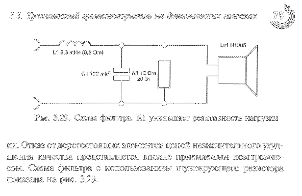

    cka3o4nuk, в книжке Батя простой вариант выглядит так:

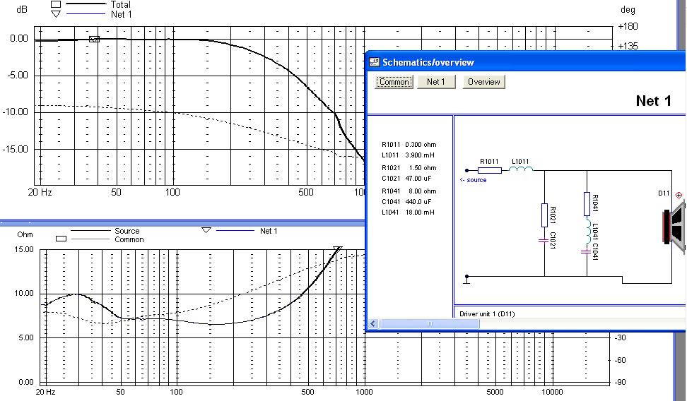

    mr-marlen, мне не сложно попробовать в принципе если не меняя готовый фильтр что к басовику добавить?
    RLC; Супер точно не могу сказать т.к. нету импеданса вашего басовика. Но с такими номиналами должно получиться.
    8Ом резистор;
    18мГн катушка индуктивности;
    440мкФ конденсатор;
    Можно катушку брать с большим сопротивлением и добавить к ней резистор, чтобы в сумме 8Ом получилось.
    Схема на картинке.
    Последний раз редактировалось mr-marlen; 06.12.2009 в 12:51.
    Тогда надо будет менять катушку и конденсатор у басовика.

    рлс корекция с такими номиналами не факт что внесет больше улучшения чем ухудшения
    У меня стоит биполярный электролит и улучшение явное. Раздел 400Гц.

    Так С.Д.Бать писал в книге о накачке H1305 как раз в оформлении ФИ 62л.

    я то конечно попробую
    Два дня слушаю с резистром - без резистора больше не хочу, пробовал... Но это при разделе 300 Гц.
    В твоём случае - раздел 500 Гц - думаю всё менее драматично, но эффект должен быть. Т.е. по Батю получается, чем больше разнесены частота настройки ФИ и частота раздела, тем меньше проблема.

    В моём случае - ФИ с низким разделом (300 Гц). Т.е. к и без того сложным реактивностям оформление+нагрузка, добавится реактивность камеры гельмгольца. Что получится в результате? Чешу репу...
    Возможно получится как эквалайзером убрали 1-2дБ. Может горб и уберет, а от взаимодействия фильтра с НЧ динамиком не избавитесь.
