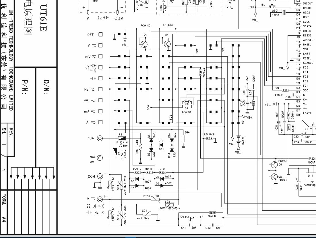

  2. #542
    Новичок Аватар для Vertigo
    30.03.2005
    По умолчанию Re: Выбор мультиметра
    Вопрос по Unit 61E. Как известно, существует европейская версия с установленными варисторами. Я раздобыл схему на эту ревизию мультиметра. Все в общем то понятно, за исключением одного момента. На схеме указан еще и пятый варистор, он обозначен пунктиром и почему то имеет уже существующее название SG4. Вопрос. Какой именно варистор они хотели туда поставить?
  3. #543
    Завсегдатай Аватар для Elms
    21.12.2008
    3,352
    Он там не нужен - диодов хватит. Этож токовый вход, там напруги не дОлжно быть существенной. Хотя, если только по не внимательности диоды выгорят, тогда полетит на шунт, выгорит шунт - залетит на схему... Впрочем по-любому каюк мультиметру настанет. Предохранитель на 1А не успеет.
    Вместо SG4 пуктиром должен быть измерительный резистор. Где он там? R29-32...
    Вобщем варистор вольта на 3 прокатит. Можно светодиод синий воткнуть.
  4. #544
    10.03.2004
    2,696
    https://datasheetspdf.com/pdf/122134...TART/07D751K/1
    SG4 - позиционное обозначение, не наименование.
    Yours Aye, Ilya
  5. #545
    30.03.2005
    Т.е. элементарное срабатывание предохранителя мы уже вообще не рассматриваем. Я вас понял.
    Я вас конечно тоже понимаю. Меня сразу записали в тупого крестьянина.
  6. #546
    21.12.2008
    3,352
    Предохранитель медленный. Даже если "быстрый". Кроме того, он работает не на опережение как варистор, а уже потом, когда ток потёк...

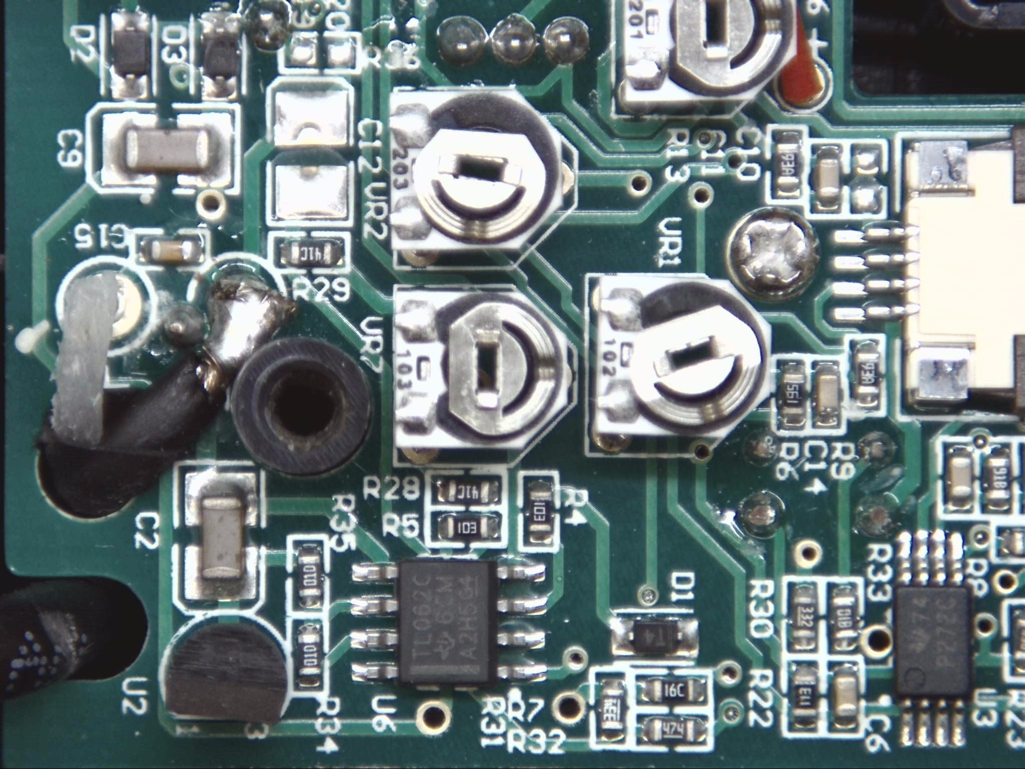

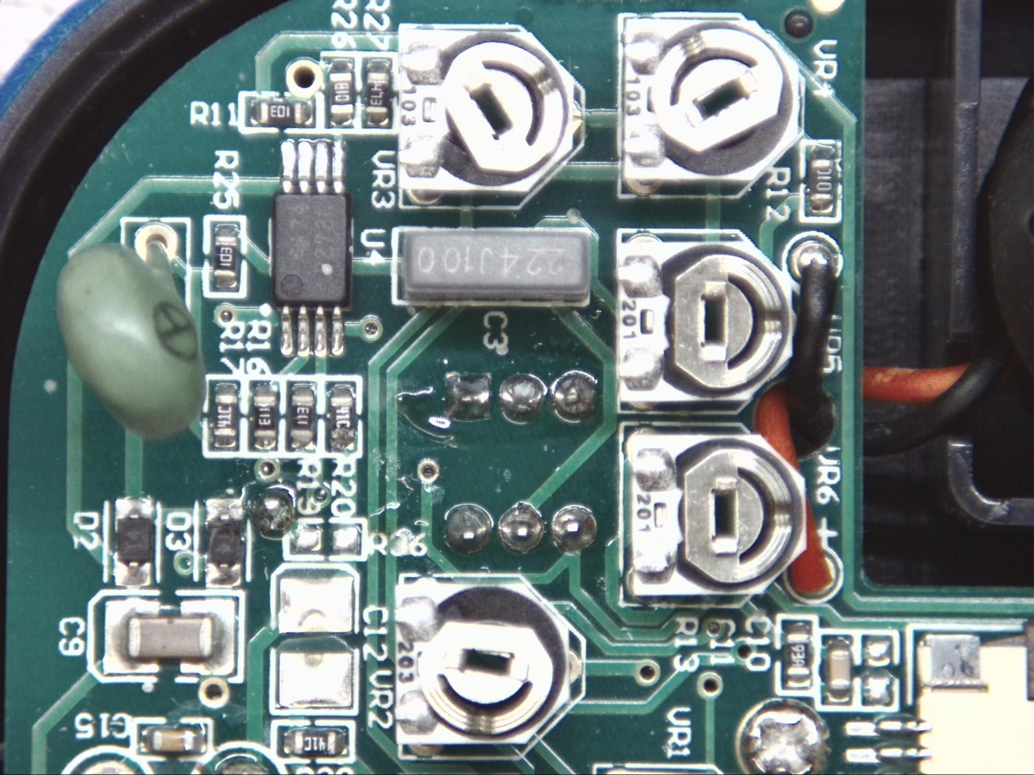

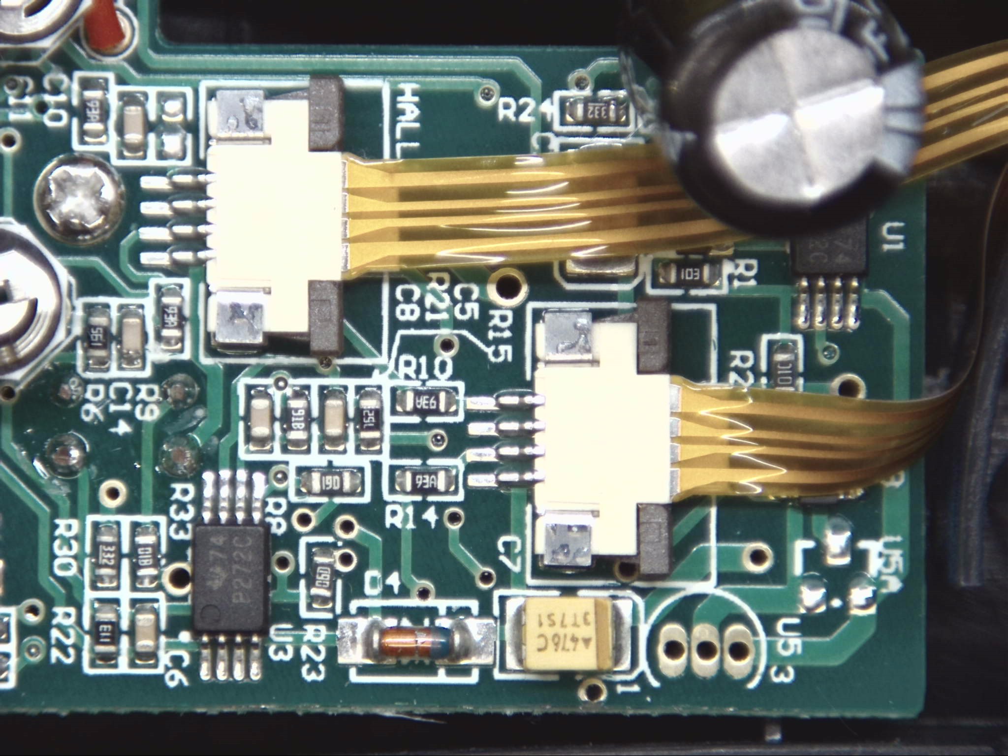

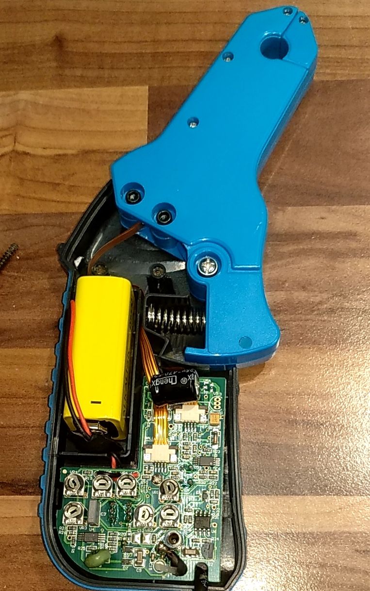

  19. #559
    02.09.2006
    3,157
    Хм, может себе взять? Именно к осфиллографу приделать?
    CC-65 стоят не шибко дороже и работают из коробки. В плане стойкости к внешним помехам существенно лучше. У меня есть и Uni-T(ничего внутри не менялось), сравнивал.
    Потроха
    WBR, Michael.
