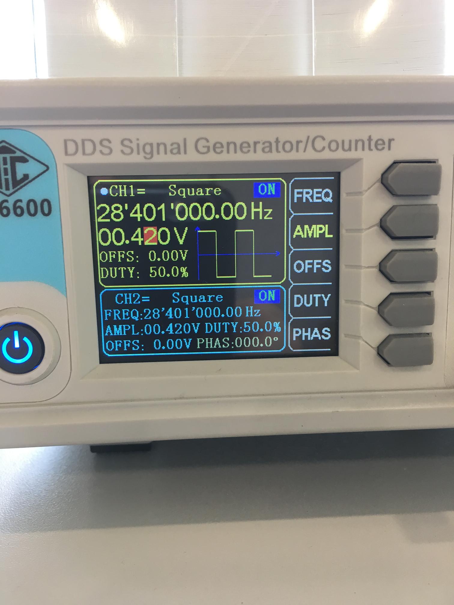

    По этому заинтересовало-это действительно так "неоченьвсё" с частотомером ?

    Вот минимальное входное напряжение различной формы для измерения частоты (у генератора индикация р/р)

    Выше по частоте UT уже начинает врать.

    Алексей,Openreel спасибо.
    К Юнитренду 71 вопросов нет-он на порядок дороже Ричметерса 409 и просто обязан отрабатывать заявленное в мануале.
    Вопрос был не к вообще мультиметрам в режиме измерения частоты,а именно к 409 модели и её клонам-или это человеку написавшему отзыв(выше) достался такой неудачный/бракованный экземпляр,или у этой модели не совсем хорошо с измерением частоты.
