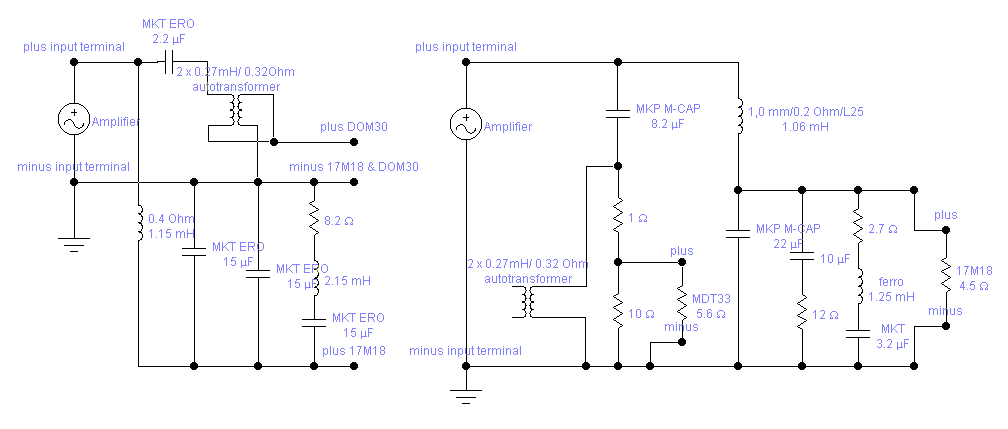

    Картинок акустики и фильтра пока не делал, но ачху оригинала и апгрейда, а также схему фильтра попробую прицепить, если получится.

    Mosfet, вот эту самую фигню (автотрансформатор) используют в культовых BBS мониторах, зачем?

    MaxMan, она иногда сильно помогает поднять чувствительность гов..ного пищика, одновременно являясь фильтром и, кроме того, осуществляет подъём ачх вблизи частоты резонанса пищалки, если посчитана правильно. В общем, штука неоднозначная, но иногда незаменимая. Я не связываюсь с автотрансформаторами, да у меня и задачи не как у ВВС .
    Кстати, сейчас делаю другу апгрейд Кабасс Фарелла. Вот её оригинальная АЧХ. Вообще, с кабассными мидбасами (в целом офигительными) есть засада - тонкостенная штампованная корзина. Из-за этого динамики имеют мерзкий гундосый призвук. Лечится заболевание вполне просто и эффективно - тщательным оклеиванием всей корзины любым демфирующим материалом. Я пробовал пластилин, герлен и даже кусочки визомата. Герлен лучше и проще. Наверное такой апгрейд не повредит любым динамикам .
    Мдя... После доработки АЧХ гораздо интереснее получилась.
