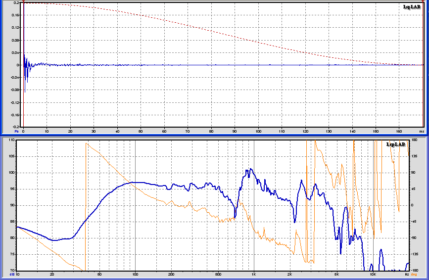

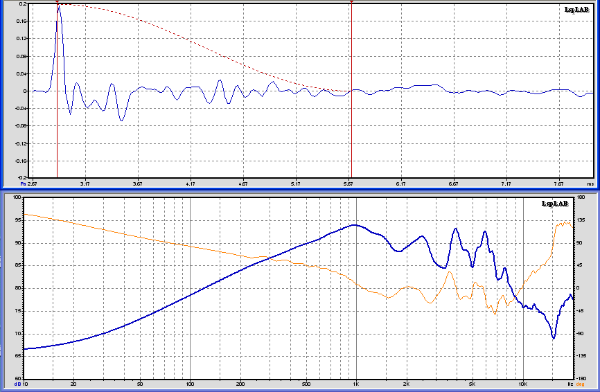

    После того как я собрал наконец микрофонный предусилитель и сделал несколько замеров для сравнения результатов с одноканальным режимом у меня появились некоторые сомнения в точности измерения ФЧХ. Дело вот в чем: Если в LspLab*е включить режим Авто (для определения смещения до начала импульса), то в результате получается ФЧХ, сильно перекрученная (несколько раз делает полный оборот на 360) на вч, а на частотах между 100 и 1000 Гц делает этакую дугу. Мне это кажется несколько неправдоподобным, т.к. при попытке состыковать измерения в ближнем и дальнем поле получается ступенька на ФЧХ - уже неточность. Этот вариант изображен на первой картинке.
    Если в ручную подвинуть маркер ближе к пику, то ФЧХ становится более ровной и в сторону нч получается плавный подъем (что похоже на то, что видно при измерениях в ближнем поле) - 2 - 3 рисунки. Однако то, что при этом начало окна "налезает" на первый импульс меня беспокоит, т.к. по идее в окно должен входить весь пик.
    JustMLS дает тот же результат, что и лаб в авто режиме.
    Фаза очень важна для рассчета фильтров, по этому этот вопрос не от праздного любопытства. Прошу всех, кто имеет более или менее определенные сведения высказаться по этому вопросу. В первую очередь MaxMan*a и Костю Мусатова т.к. у них опыт, как я понимаю, больше моего. Очень желательно хоть как-то обосновывать свои мнения.

    Fenyx, для пректирования фильтра лучше используй JustMLS, там есть возможность точно указать растояние от микрофона до АС, что гарантирует правильное измерение ФЧХ.

    Феникс, а измерения относятся к одной головке или к нескольким, может это разбежка между излучателями. Тогда лучше вязаться к ВЧ, ошибка фазы на НЧ будет не столь заметна.
    На графиках результат измерения одного динамика в зя корпусе без фильтров, напрямую к усилителю. Вот и вопрос - какой правильнее.
    А мерять от колпака или от катушки, а от какой части катушки? По существу те же вопросы, но не в милисекундах, а в сантиметрах, так что это не проясняет... И потом, там же в двухканальном режиме не вводятся эти значения, а рассчитываются.

    Голуба, фаза на выходе (акустическая) относительно опорного сигнала (электрического) и измеряется! Ее не только можно использовать, но и нужно!
    Короче, я понял: теоретических обоснований нет... Хоть пример ФЧХ какого-нибудь совкового динамика раздобыть - тогда замеряю и посмотрю как надо, чтобы правильный результат получился. Вот только нигде не видел я таких данных, АЧХ еще попадается, а ФЧХ... Видать в лабораториях тоже с этим были проблемы.
    От места соединения катушки с диффузором.
    Почему рассчитываются? В JustMLS просто вводишь реальное (измеренное) расстояние и уменьшаешь/прибавляешь +-0.5см для "оптимальной" АЧХ.
    А вообще, если измерения для фильтра, то лучше всего измерять динамики в одних и тех же условиях, с одного и того же расстояния и при одних и тех же значениях в данной программе (например, в JustMLS - графу offset не трогать)
    Да в том и воппрос, какая должна быть, чтобы было достоверно, а сколько см или мсек добавить я разберусь!
    Козе понятно, я же не об этом! Конечно, для фильтра можно ограничиться именно этим - если погрешность будет, то одинаковая у обоих динамиков и на частоте раздела все будет в норме, но все же я бы хотел знать точно. Не люблю когда не до конца понимаю что делаю.
    Коли это так, то надо уточнить расстояние до динамика, характер кривой фазы для одиночного динамика стандартен, к нему надо привести график.

    Расстояние 1 метр (+- пара см), так какой же характер фазы должен быть, к чему приводить-то? На первом или втором рисунке ближе к истине. Еще одно уточнение: в обоих случаях импульсная характеристика одна и та же, т.е. измерение я произвел один раз, а АЧХ\ФЧХ рассчитана два раза - с разным смещением окна (разница - доли миллисекунд, но отличие в результатах огромно!). Еще одно наблюдение: Если включить на графике отображение в режиме Minimum Phase, то кривая будет как во втором случае. Так какая же должна быть фаза - минимальная (как на втором рисунке) или такая, как получается в автоматическом режиме (первый рисунок)?
    В автоматическом более правильная. Но в то же время на сайтах производителя (например, Visaton) ФЧХ имеет характер как у тебя в ручном режиме. Но если сделать так, то по JUstMLS расстояние получается не тем каким должно быть в реальности (где-то на 5см больше или меньше - не помню).
    Вот что пишет Ivanuch - да простит он меня за это.
    Цитата Сообщение от Ivanuch
    при некотором значении расстояния начинает искажаться форма
    АЧХ (фаза тоже выпрямляется)...я остановился на картинке, когда на всем диапазоне 20...20000Гц фаза имеет 3 перехода от +180 до -180. Можно сделать меньше переходов...если еще меньше, начинает искажаться АЧХ.

    Очень милый обмен любезностями, но к цели это не приближает, т.к.:
    1. Все это мне известно и ликбез устраивать нет нужды.
    2. На той картинке фчх в области вч формируется фильтром, а у меня его нет (измеряется ведь "голый" динамик)!
    3. АЧХ изменяется только если маркер начала окна завести дальше (правее) вершины первого пика, т.е. сам пик уже в окно не попадает и искажения появляются там где и должны - на вч (чем ближе к началу графика импульсной х-ки, тем за более вч сигнал отвечают эти данные).
    Если сделать вывод, то вы делаете так же: сдвигаете до достижения минимальной фазы, пока еще не пропущен сам пик и не начинается искажение АЧХ.
    А теоретические обоснования? Как надо правильно? И на сколько такая фчх соответствует действительности? Пока могу сделать только один вывод: она может отличаться от настоящей как небо и земля! Меня это не устраивает!
    Еще раз повторю...голый ВЧ динамик соответствует ФВЧ 2-го (как правило) порядка с добротностью и частотой среза, равными добротности динамика и частотой резонанса.
    Маркер начала окна нужно ставить в начале первого пика и можно чуть раньше. Если чуть раньше, что скорость изменения фазы будет чуть больше...что будет соответствует постоянной задержке для всего диапазона частот. Это измерение тоже даст верную ФЧХ, просто к ее производной добавится некоторая константа... что несущественно, если все измерения ее будут содержать.
    Правильно.
    Правильно, как выше описано. Раньше можно, позже - нельзя.
    Константа по времени дает дополнительную константу к скорости изменения фазы для всего диапазона частот и это не является ошибкой.
    А я в который раз повторяю, что меряю не вч, а нч динамик!
    Ну, вот! Наконец-то путевое объяснение! Конечно оно верно, скорость изменения фазы важнее ее абсолютного значения, но если измерения разных динамиков производятся с разрывом во времени, то условия очень часто немного меняются. Допустим, сначала я мерял расстояние от колпака (умозрительно, к примеру), а потом стал мерять от катушки. Или просто мерял с 0.5М, а потом стал с 1, типа правильнее так. И вот мы имеем результаты измерений в немного разных условиях (речь о двух динамиках, например вч и нч, измеренных немного по-разному), но хотим рассчитать фильтры для системы, так какую взять фазу, чтобы не вышло ошибки на частоте раздела? По идее минимальная фаза в обоих случаях должна давать верный результат, так ли это?
