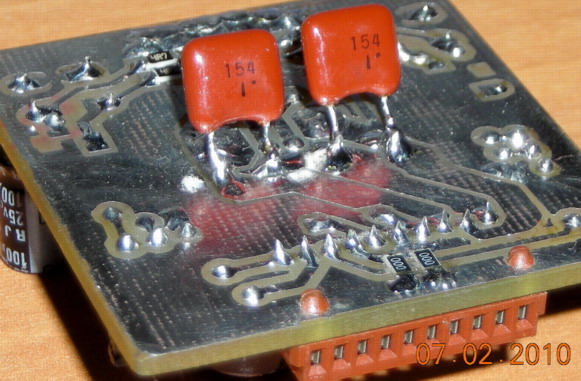

    По Вашим графикам получается, что с шунтами чуть хуже. Может конденсаторы другие нужны или номиналы. Я так и не понял - там 0.47 мкФ или 0.15 мкФ?
    на самом деле разницы как таковой нет. Т.е. она имеется, но на уровне погрешности измерений. Примерно такую же разницу в искажениях дает неплотное соединения в разьемах. Как видно из снимка-у меня модульная конструкция,через разьемные соединения.
    0,15мкф. Я хотел для пущей наглядности напаять по 0,47мкФ пленку, но не нашлось под рукой малогабаритной (с шагом 5мм), поэтому зашунтировал номиналом 0,15мкФ, а 0,47 засело в голове когда документировал..

    0,15мкф.
    Вижу, только для шунтирования такого операционника она мало подходит. Это лавсан или полистирол, наверное, а разница будет заметна, если только от полипропилена. Мне так кажется.
    это лавсан с малыми потерями.
    Почему разница будет заметна с полипропиленом?
    Где взять 0,1мкФ -ный полипропилен небольших габаритов?
    есть у меня Вима 10нФ.Устроит вас?
