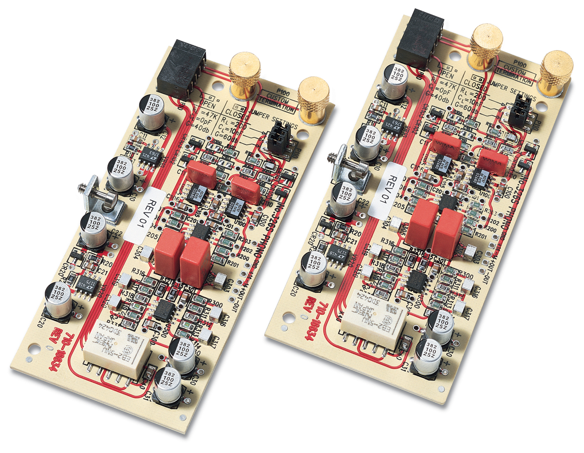

    Это наверно неучи проектировали. Обращаем внимание на диаметр виасов у блокировочных конденсаторов.
