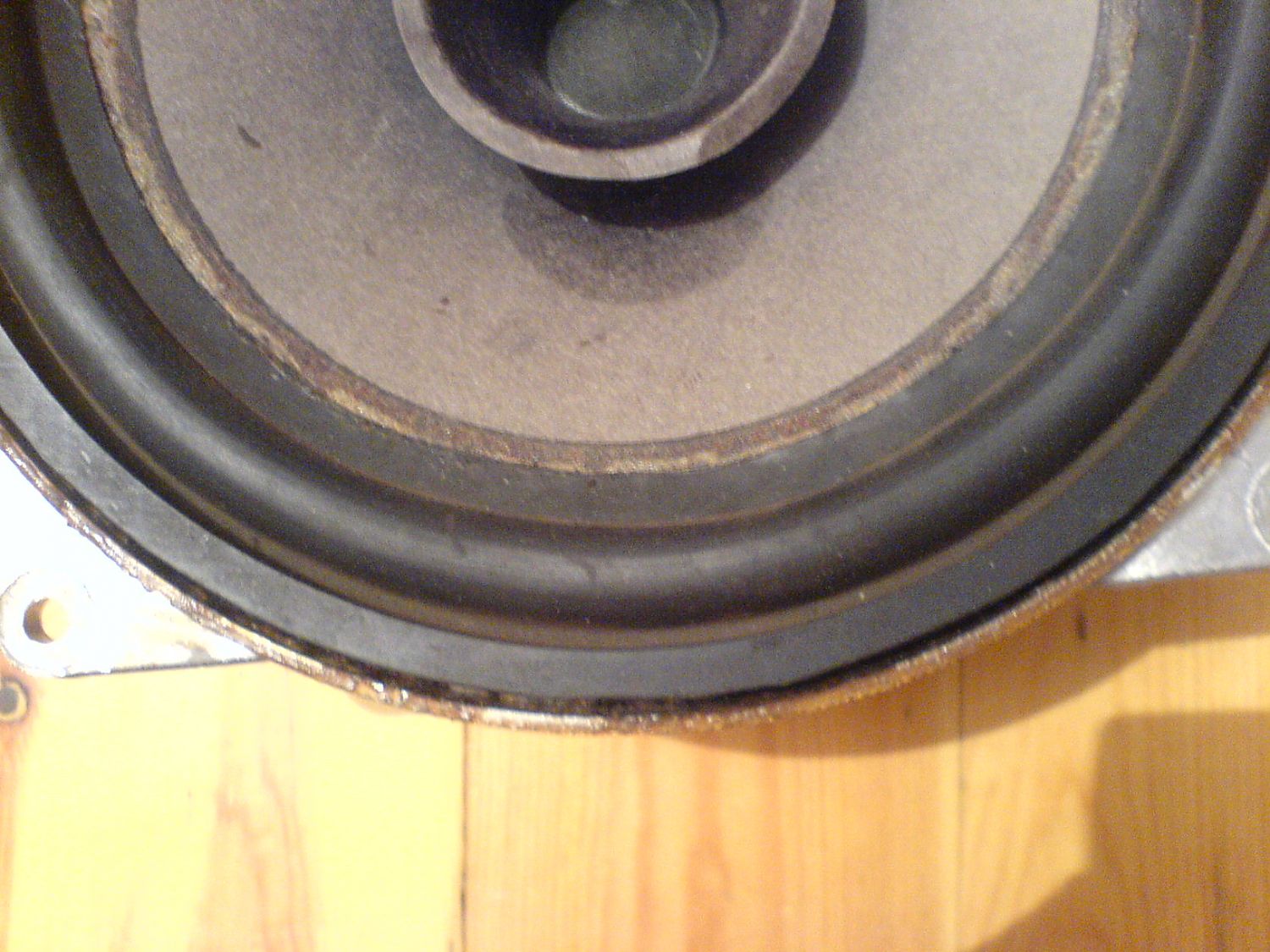

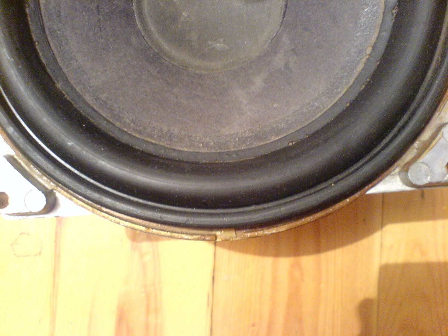

    С наружной же стороны, подвес 10ГД-30Б на самом деле шире из-за внутреннего буртика.
    Ну да. Буртик есть. Но зона изгиба на нем не заканчивается.
    Вот. 10гд-30б и подвес от 10гд-30е наклеенный на 10гд-36к.

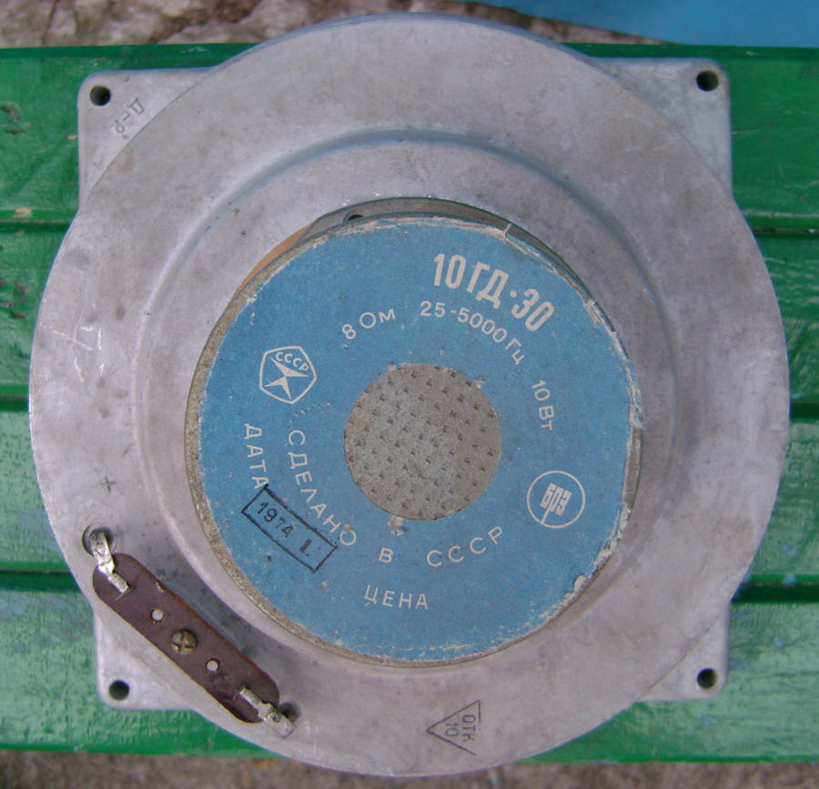

    Есть вот такой динамик.Чем он отличается от 10ГД-30Е?

    Корзиной и только. Про колпак пылезащитный у этого динамика не знаю. У "Е" колпак бумажный с отверстием по центру заклеенным тканью. Этот динамик можно поставить только с внутренней стороны панели, в то время как 10ГД-30Е(Б) можно и с наружной. Кто-то искал динамики с такой корзиной.

    самая первая модификация этого девайса, "Е" с редкоземельнам магнитом ( уже раритет). у "Б" феритовый и пыльник тканевый полностью.
