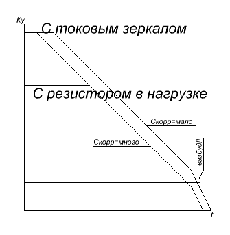

    Это нормально для структуры Лина - рост Кг с ростом частоты, т.к. первый полюс порядка 100 Гц.
    Ничего нормального, Лин с однополюсной коррекцией при правильной разводке и низком первом полюсе имеет практически постоянный Кг от 20 Гц до 20 кГц ( на 100 Вт менее 0.01%).
    Пример для кидания помидорами:
    Добавил картинки:
    1. Спектр на 1 кГц.
    2. Спектр на 20 кГц.
    3. Разностный сигнал на 20 кГц.
    4. Фронт меандра частотой 20 кГц.

    По умолчанию Re: Коррекция по Миллеру - рулез форева!
    А тебе надо много больше ставить, потому что у тебя ДК на резистор нагружен, а не на токовое зеркало. Вот когда токовое зеркало - тогда другое дело.
    Юрьич, ты врубись в Боде: установка ТЗ в Линн без изменения ёмкости Миллера даст прирост в левой верхней части графика, но не на ВЧ, см. рис. Ведь Скорр и ставится такой ёмкости, чтоб прямая Ку ООС и кривуля Ку хх пересекались под нужным углом на мегагерцах.
