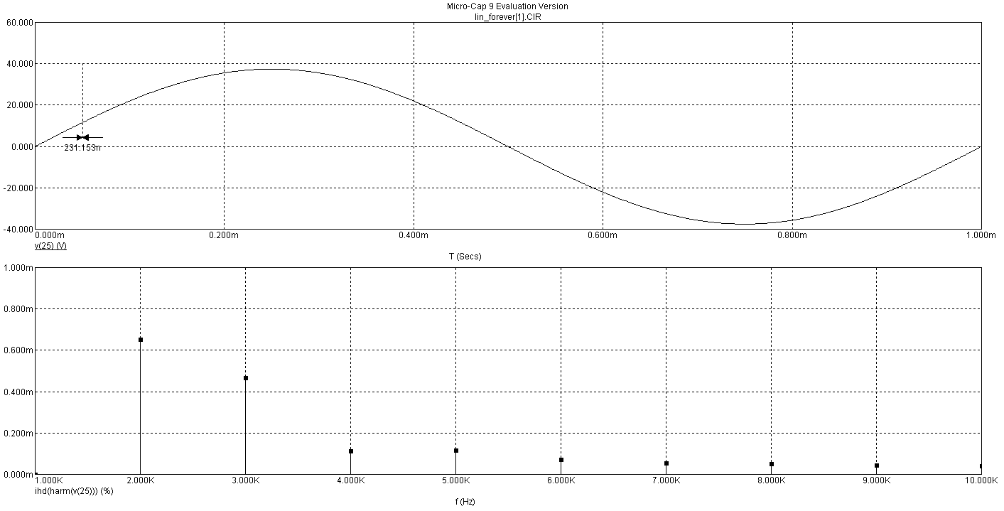

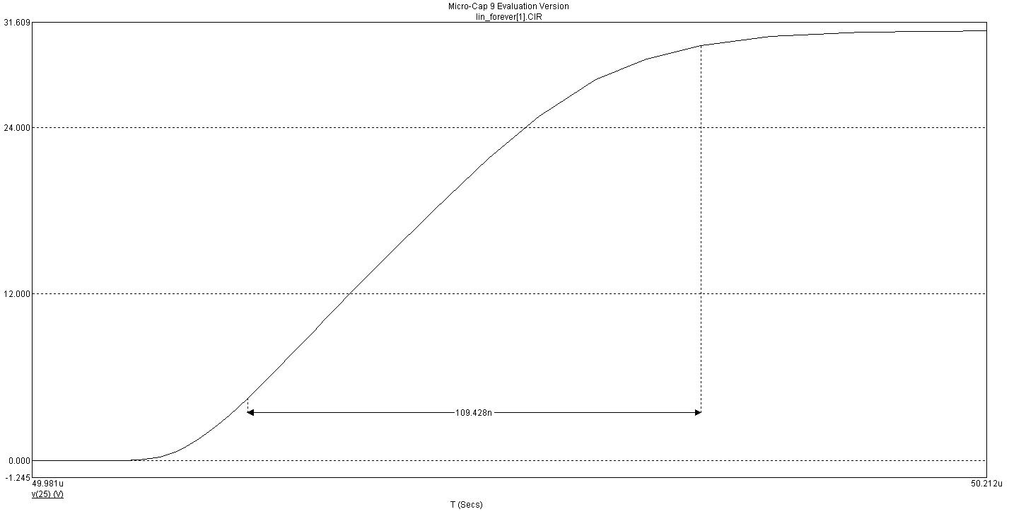

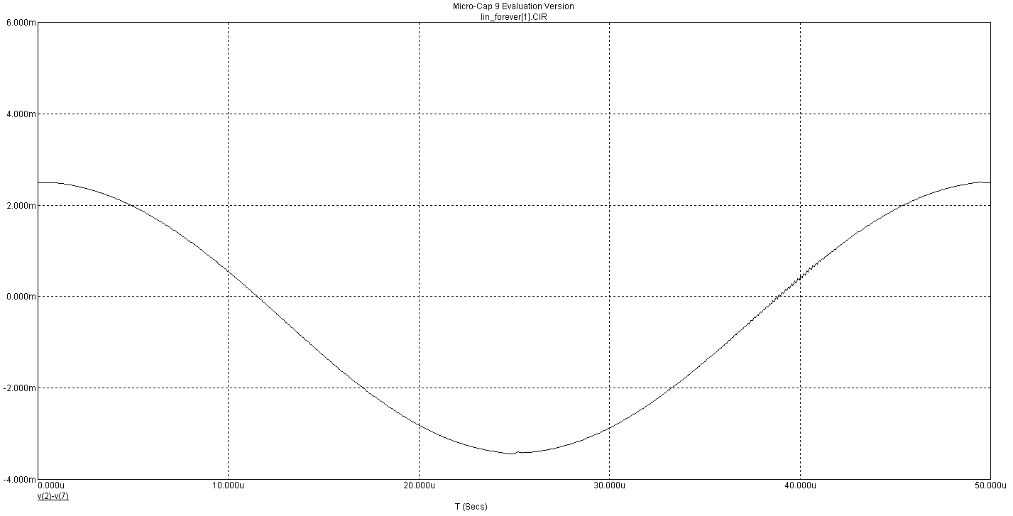

    По умолчанию Коррекция по Миллеру - рулез форева!
    Это нормально для структуры Лина - рост Кг с ростом частоты, т.к. первый полюс порядка 100 Гц.
    Ничего нормального, Лин с однополюсной коррекцией при правильной разводке и низком первом полюсе имеет практически постоянный Кг от 20 Гц до 20 кГц ( на 100 Вт менее 0.01%).
    Пример для кидания помидорами:
    Добавил картинки:
    1. Спектр на 1 кГц.
    2. Спектр на 20 кГц.
    3. Разностный сигнал на 20 кГц.
    4. Фронт меандра частотой 20 кГц.
    Олег, опомнись! Глубина ООС падает 6 дБ/октава, и Кг растет с чуть большей скоростью.
    Глубина ООС падает, Кг остается практически постоянным. Если немного подумать, станет понятно, почему так происходит.

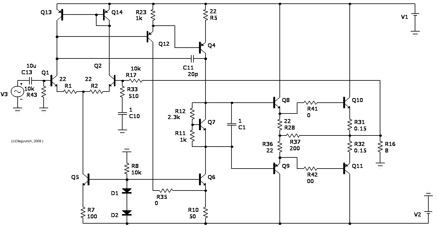

    ПыСы: прикрепи, пжлст, ту схемку в виде картинки. А то у меня такой программки нету

    Блин, ООС она местной является, глубина которой растет пропорционально росту частоты, с учетом этой ООС Кг каскада, которой ею охвачен практически не зависит от частоты. А т.к. тот каскад, который этой ООС охвачен дает львиную долю искажений, то и искажения всего усилителя от нее мало зависят. Поэтому миллеровский конденсатор ни в коем случае убирать нельзя, так делают только дол..бы, которые не понимают как он работает.
    Давай по личке или почте пообщаемся, тема то не про эту схемку, я и так тему зафлудил.
