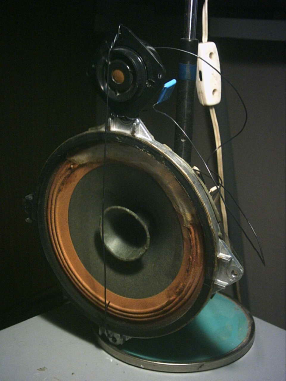

    Идея! Акустика на динамиках от радиолы Ригонда-102
    Решил вот узнать точно некоторые детали...

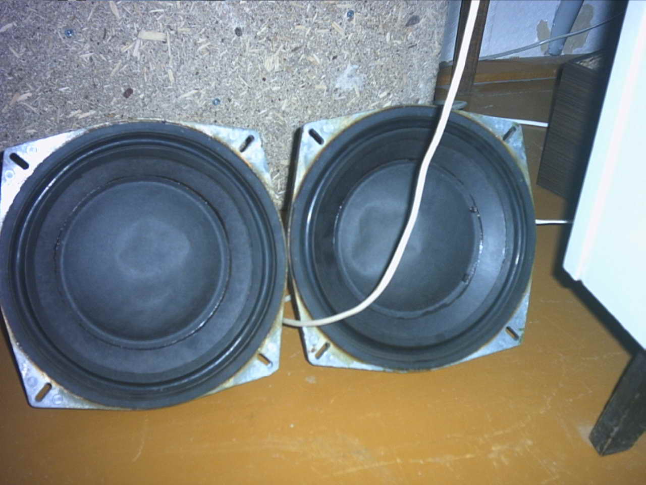

    Имеется: пара динамиков 4ГД-28. Состояние отличное. Выпущены судя по всему в 1963 году. Причем, у одного из них на магнитной системе имеется некая пластиковая нашлепка, а на другом - нет.
    Хотелось попутно выяснить, что это такое.
    Имеется также еще пара динамиков от этой же Ригонды. Название прочесть не могу, спереди нет защитных колпачков, да так, что аж видно катушку. Форма - эллипс с острыми краями в местах сужения.
    Также есть две пары новых 3ГД-31 ( 5ГДВ-1).
    Имеется корпус от 15АС-4, в котором ранее стояли 25ГД-26Б( 35ГДН1-8) на басу и 3ГД-31(5ГДВ-1) на верхах.
    Задних стенок и ватных матов нет, фильтр потерян.
    АЧХ на 3ГД-31 (5ГДВ-1) у меня есть в справочнике по динамикам.
    Нужно: Данные по динамикам, хотя бы на 4ГД-28, АЧХ, чувствительность, номинальная паспортная и предельная мощности (шумовая и электрическая).
    Хочу:рассчитать фильтр для создания двухполосной системы малой мощности, уточнить тип акустического оформления для такой АС.
    Уже сделал:Проверил динамики на дребезг и резонансы, сопротивление, осмотрел внешнее состояние, пока динамики прикручены к передней панели АСок,на 4ГД-28 фильтра нет, на 3ГД-31 стоит кондер на 1мкФ, задних стенок нет, вместо стенок лежат ватные маты в трубчатом бинте ( этакая колбаска).
    Акустическую ткань еще не вырезал на месте динамиков, пока оставил как есть. Но она мешается, ИМХО.
    Играет недурно, звук мягкий, бархатный и неутомительный, но хочется большего.
    С удовольствием выслушаю любые советы, пожелания и поправки а также помидоры в адрес будущего фильтра.

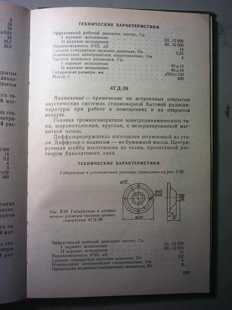

    Прочел вот это:
    http://www.diagram.com.ua/list/aud-c69.shtml
    Размеры нехилые...
    Нашел данные на 4ГД-28, без АЧХ:
    http://www.peps.ku.ru/audio/4gd-28.htm
    Что такое I и II вариант исполнения? У меня динамики разные, что ли?

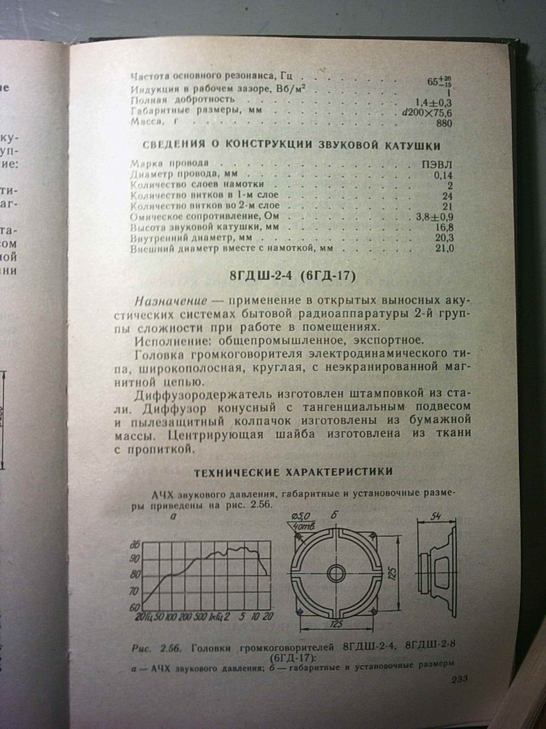

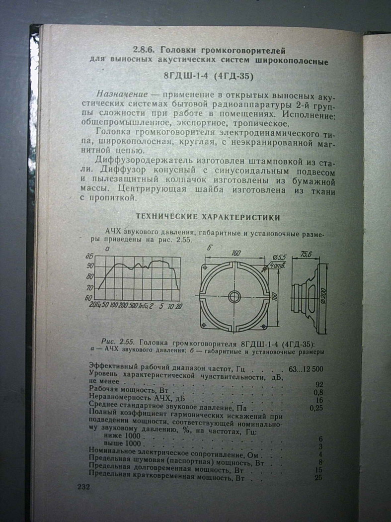

    Значит, так.
    Справочные данные по 4гд28 во вложении. Там же более подробные данные по 4гд35, который является более поздним вариантом 4гд28 и, за исключением некоторых мелочей, полностью ему идентичен.
    Двухполосную систему считаю в данном случае неуместной, т.к. сам 4гд28 отыгрывает высокие ничуть не хуже, чем 3гд31, особенно если немного поиграть регулятором тембра. Но если все-таки есть желание сделать именно двухполоску, то резать 4гд28 никак не ниже 8-10кГц. У 4гд28 по сравнению с диффузором очень жесткий подвес и, поскольку диффузор раскрывается по экспоненте, его жесткость падает с удалением от центра. К чему я это? Да к тому, что у 4гд 28(35) четкое распределение зон излучения по частотам, поэтому даже на частоте 8-10кГц направленность у него довольно низкая.
    Оформление, однозначно, только открытого типа, и при этом без всяких ватных матов. Только немного поглотителя на стенки. У меня имеются открытые АС, в одной пара 4гд35, в другой - 4гд28. Мало того, что вся система играет очень достойно (и бас довольно неплохо, и верха четкие), так и разницы между колонками не наблюдается.
    В свое время ко мне попали вышеупомянутые 15ас404, и как раз с 4гд35 вместо басовиков. Корпус для них, откровенно говоря, маловат. Я поставил в них, как и положено, 35гдн1-8 и врезал ФИ.
    А 4гд35 очень неплохо играют и на щите 500х500мм. По крайней мере, даже лучше, чем парой в упомянутых ранее колонках.
    Да, и еще, по мелочам. Фильтр рекомендую 1 порядка. И сабвуфер к ним в нагрузку вешать не рекомендую. Слишком уж большая разница будет в звучании открытой АС и ЗЯ или ФИ саба.

    Значит, так. Чтобы не быть голословным, сегодня вытащил 4гд28 и 3гд31 на свет божий, засунул первый в одну колонку 15ас404 и сверху положил 3гд31 (Ну отверстие под него в колонке уже давно переделано под фаз и 2гд36.). Подцепил все на фильтры от 15ас404(переделанные под 2гд36 и 35гдн1-8), которые чуть-чуть подкорректировал(убрал резисторы, т.к. чуйка у 4гд28 и 3гд31 одинаковая), дал сигнал, и...
    В общем, вывод таков.
    1) Низ слабый. Сказывается малый объем.
    2) У 4гд28 направленность низкая, а вот у 3гд31-наоборот, поэтому шаг влево, шаг вправо - расстрел (градусов по 30 в каждую сторону - и верхов нет).
    3) Из-за большой зоны совместной работы сильно акцентированы шипящие. (раздел на 5кГц, но фильтр ВЧ настроен на 3,5 кГц)
    4) Звучание НЧ глуховато. Этот корпус лучше изнутри не обклеивать (Разве что мешковиной в один слой. Для гашения призвуков.)
    А вообще звучит очень неплохо. Например, по СЧ и даже немного по ВЧ мои С90 обыгрывает.
    В общем, затея имеет право на развитие.

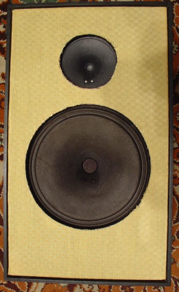

    Сегодня: отодрал нафиг старую ткань, снял морды, зашкурил, протер ацетоном, высушил.
    Затем достал из пакета желтую радиоткань. Такой тканью раньше обтягивали приемники и радиолы, толлько отличие в том, что мне ее принесли новую лет этак 10 назад и она валялась на радиозаводе примерно столько же.
    Решил оклеить ей.
    Сняв декоративную рамку с морды ( пластиковую, у кого 15АС-4 - те знают) я начал оклейку. Впоследствии буду думать - вырезать ткань по диаметру динамиков или нет.
    з.ы. Кто знает, что это за ткань и из чего?
    Утюгом ее гладил на максимальной температуре - все отлично
    Имеет ли смысл оклеитть пластиковую вставку на морде АС чем-нибудь ( мастика, пластилин, резина) или это мертвому припарка?
    Моя религия:

    По умолчанию Re: Акустика на динамиках от радиолы Ригонда-102
    Я у себя вышеупомянутую вставку посадил на пластилин с обоих сторон, и ничего, не свистит и не звенит. Да и колонки с ней получше выглядят.
    Насчет ткани: есть подозрение, что это - стеклоткань с пропиткой.
    Я оклеивал самоклеющейся пленкой под вишню. Очень неплохо, надо сказать, смотрится.
    По диаметру динамиков ткань, однозначно, вырезать. Причем возле отверстий клеить не клеем, а силиконовым герметиком - получится хорошая герметизирующая прокладка под головки.
    И насчет ВЧ. На вашем месте я бы не пожалел времени и сил, и сделал бы так:
    1) ВЧ переносим на верхнюю стенку, чтобы излучал в потолок.
    2) крепим над ним рассеивающий конус, как в теме про АС "Столбики".
    Таким образом можно довольно успешно бороться с высокой направленностью 3гд31, правда, только в горизонтальной плоскости.
    Конус рекомендую делать из листового металла (например, 0,8 аллюминиевой фольги) и заполнять материалом с хорошим внутренним демпфированием (например, вибропоглощающей монтажной пеной).
    Цитата Сообщение от The Lamer
    Ну тогда, как я уже говорил, можно. Только слой надо сделать не слишком тонким: могут возникнуть непроклеенные места, которые очень любят подсвистывать.
    уже все сделал. Все четко, возможные пазы пролиты клеем из пистолета
    Вышеупомянутой желтой 10летней давности?
    Она самая
    Еще стенки темным тонером покрыть, и точно телефункен получится...
    И все же хочу лак
    А усилку решил сделать Ку=26 а не 101 в штатном включении, соответственно, глубина ООС снизится с 40 дБ до 34 ( вроде так, ну нету у меня таблицы перевода Ку в дБ!)
    Пока сделал одну АС, осталось сделать вторую и фильтры. А после прослушки решать, стоит ли что делать дальше.
    Пусть не смущает бахрома ткани по краям: края приклеены а сверху будет надеваться обрамление, возможно, с металлической черной сеткой, которое продается в Каскаде: http://cpp-kaskad.ru/avto/primochki/KS1.htm
    По замыслу все должно получится гламурно, готично, церковно, брутально а также иметь устрашающий вид и напоминать о 60х - 70х годах прошлого века
    Вот вид АС без обрамления ( еще не купил):

    Не нужно тонера бояться, это тот же самый лак, только не кристально прозрачный, а с легким оттенком. Их (оттенков) сейчас широкий ассортимент, можно выбрать любой, в том числе и почти прозрачный. Просто у меня колонки были слишком светлыми, и их цвет ну никак меня не удовлетворял (Как у конторской тумбочки). А о цвете ваших колонок я судить не могу, ибо на фотографии они в анфас, и стенок не видно.
    Теперь телега насчет оформления .
    Изучил предложенные вами решетки.
    1) На НЧ.
    KS16 по диаметру сетки будут маловаты. Цельная кольцевая часть создаст перед динамиком камеру, резонанс которой я определить не могу, но окраску звука она даст обязательно. KS20 будут в самый раз, но при взгляде через решетку сбоку будет все же видна вышеупомянутая бахрома.
    2)На ВЧ.
    К нему прекрасно подходит KS10, только есть одна проблема. Как я уже неоднократно убеждался, данному динамику (3гд31) категорически противопоказано иметь что-либо перед диффузором. Даже случайно перекинутый на переднюю сторону провод способен сильно изменить звук, не говоря уже о металлической решетке с менее чем двухмиллиметровыми ячейками.
    Общий вывод:
    Решетки к данной колонке не подходят. Нужно использовать плотно прилегающие кольцевые накладки. Здесь есть 2 варианта.
    1) Использовать вышеупомянутые "намордники", выняв из них сетки.
    2) Найти готовые (Либо сделать самому, что совсем не сложно) накладки, не закрывающие диффузоры, а только место крепления динамиков.
    А вообще сама идея создания данных АС мне нравится. У меня имеется уйма колонок, среди которых большинство звучат либо очень неплохо, либо совсем хорошо. А слушаю музыку (в том числе и сейчас) я на вот таких зверях (во вложении)...
