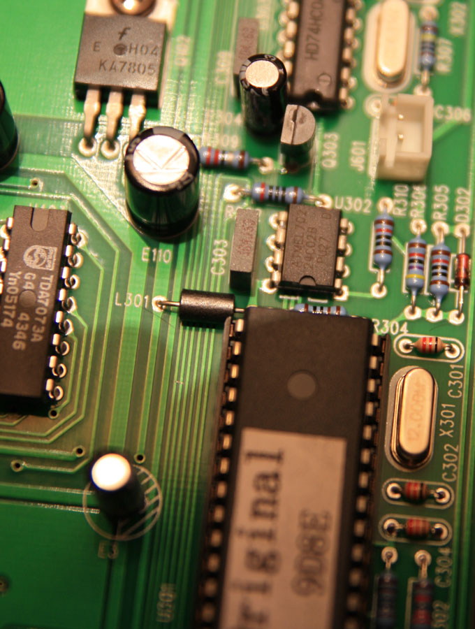

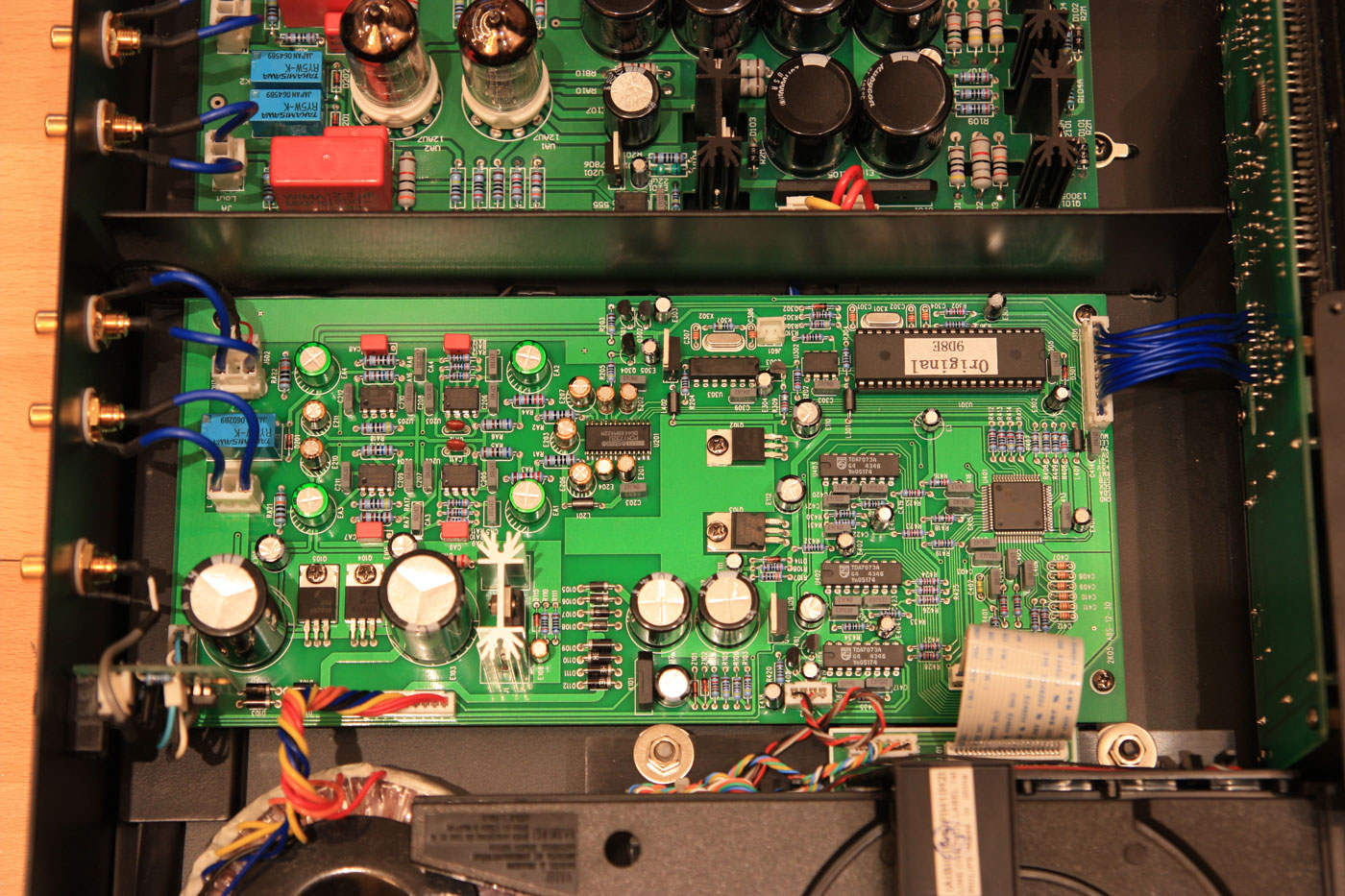

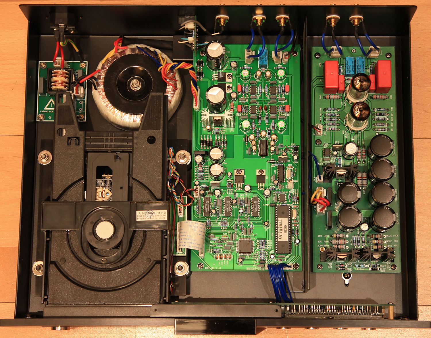

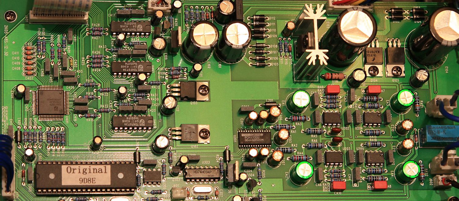

    По умолчанию ЦАП из CD проигрывателя.
    Добрый день!
    Суть проблемы такова. Есть CD проигрываетель Original a8t, который мне очень нравится по звучанию! Но, слушать CD не всегда удобно, тем более, что появилась альтернатива слушать музыку в хорошем качестве в формате FLAC. Плеер, читающий этот формат (popcorn B-110), имеет SPDIF выход. Так вот, существует ли способ подать этот SPDIF на ЦАП CD проигрывателя? Цифро-аналоговое преобразование и управление сервоприводом в проигрывателе выполнено на микросхеме PHILIPS SAA7327, ЦАП: Burr-Brown PCM-1732.
    Насколько сложно будет реализовать в CD плеере SPDIF вход? Или, быть может, существует другой способ это реализовать, не через SPDIF?
    По умолчанию Re: ЦАП из CD проигрывателя.
    Спасибо! Извините, наверное, плохо искал
    Добавлено через 8 часов 25 минут
    Нашел тему "Использование CD-DVD в качестве ЦАПа"... Как то грустно все получается Не думал, что засунуть PCM в ЦАП проигрывателя будет так сложно... Сам в электронике понимаю, и паяльником владею прилично, но с ЦАПами никогда не приходилось иметь дела. Просто сидюк получается уже не у дел, а ЦАП такого уровня будет стоить не меньше 40т..
    Может, все-таки появятся у кого какие мысли?
    Могу выложить подробные фотки платы, микросхем и тд.. сервис-мануал (если таковой существует в природе) врядли удастся найти, девайс сделан "сычуаньскими" любителями хай-энда, но внутри все на высоте!
    Думается, многим было бы интересно иметь возможность использовать свои любимые CD проигрыватели с функцией ЦАПа

    Выложите пожалуйста фото плат.
    Свежие фото плат \пожал немного\
    Тут мне кажется не все так печально, как в вышеозвученной ветке. Режем четыре провода от SAA к PCM и заводим сигнал с платы USB-I2S от aal. А по уму собирается электронный переключатель на 74НС244. Сигнал на переключение - например от светодиода на плате USB-I2S.
    Если уж совсем хорошо делать то и ASRC надо
    Только совместимость мастерклоков надо в даташитах поглядеть
