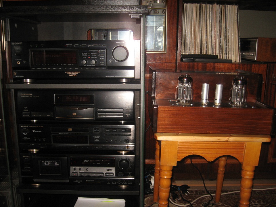

    В-общем, после неудачной попытки переделать драйвер в тетрод, вернул обратно в триодное включение. Благо, выходного напряжения преда хватает для нормальной работы, а большего и не надо
    Усилитель занял своё место в системе и радует отличным звуком)
    Поздравляю! А с отводом тепла решил проблему?
    На заднем плане стопка винила - а вертак где?
