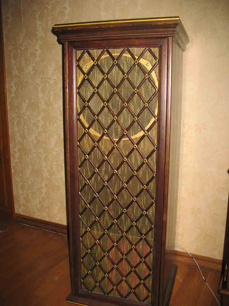

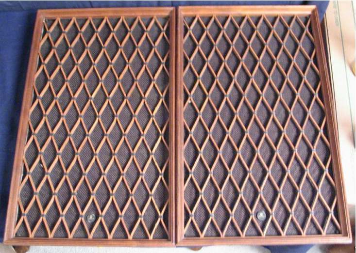

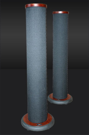

    Друзья, набросайте в тему фотографии с оформлением решеток. Начинаю делать новое басовое детище на 15", хочется сделать приличную решетку.
    Если есть эскизы, фото, чертежи (особенно в ретро-стиле) и т.д. - запостите сюда.
    Спасибо!

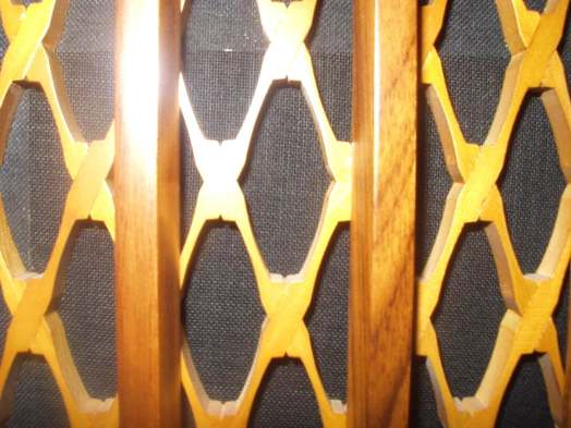

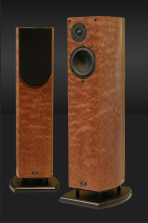

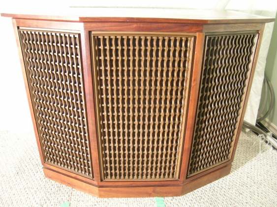

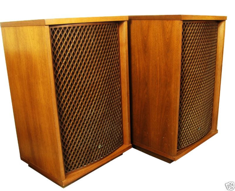

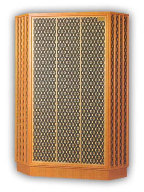

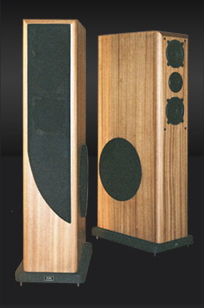

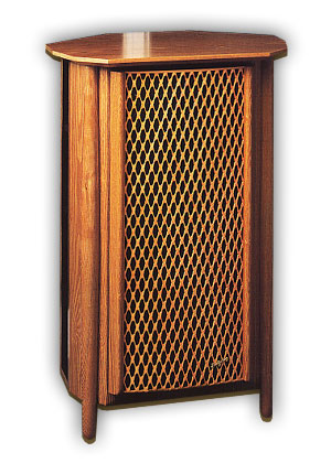

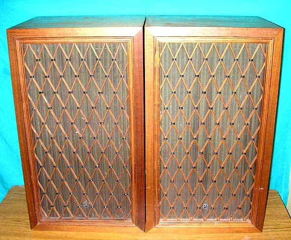

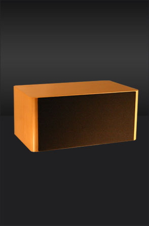

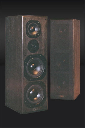

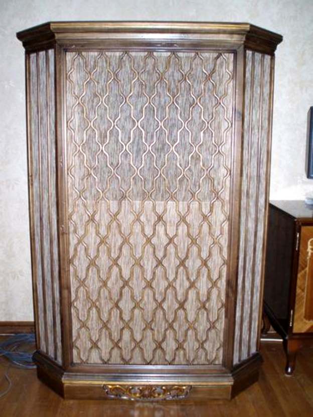

    Самое простое и широко распространённое - рамка с натянутой акустически прозрачной тканью. Достаточно просто и зрительно полноценно, даже некоторые эксперименты в передаче объёма допускает. Сложность с передачей обтяжки полого криволинейного контура (чем и является гриль колонки), конечно, однозначно есть и бороться с этим никак, но рубленные прямые поверхности обтягиваются просто. Выбором ткани можно позаниматься на eBay:
    http://cgi.ebay.com/New-Speaker-Fabr...item58841c175f - это весьма качественная ткань,
    http://cgi.ebay.com/Speaker-Grill-Cl...item2ea94372b7
    http://stores.ebay.com/Ikes-Parts-Pl...34Q2ec0Q2em322 - это у азиатов, пожиже чуть, но выбор зато большой.
    Винтажу были свойственны решётки (4). Эту тему сейчас японцы хорошо "держат" (2,3,6). А автограф с фигурной решеткой наши соотечетсвенники делали, работа - супер! (1)
    Прорезать - сложно и муторно, если без ЧПУ (8).
    В склеенных (и гнутых) (5,7,9) сложности для ручной работы - в изготовлении шаблонного стапеля (если не делать дальше - то накладно на один раз, решиться надо; но без него - неточно)
    Можно ещё фрезеровать щит-заготовку с двух сторон (на пересечении поверхностей будут дырки получаться), но это уже совсем экзотика. Правда обалденная по внешнему виду.
    Что-то фотки поперепутались, номерки расставил
