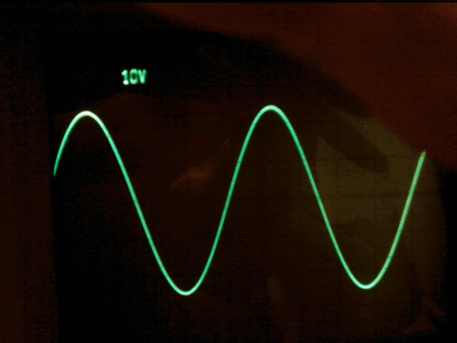

    Фуу, ну наконец-то добрался до своего подопытного. В общем есть улучшения: заменил стабилитроны на те, которые в магазине позиционируются как "1 ваттные импортные" и теперь проблем с постоянкой нет, на всех четырёх стабилитронах ровно по 14,7 Вольт держится мёртво. На выходе усила без всяких конденсаторов между ОУ строго -10,1 мВ, на выходе первого ОУ -4,8 мВ, вроде всё как по науке .
    ---------- Добавлено в 11:04 ---------- Предыдущее сообщение в 10:33 ----------
    Но конечно без "НО" у новичка не обошлось .
    Глубоко уважаемые инженеры, не сочтите пожалуйста за труд просветить дилетанта.
    Кто-то может подумать: "и чего он с этой схемой носится, давно понятно,что ОУ не гоже грузить таким выходным каскадом (в смысле транзисторы мощные, ёмкость не слабая,ток нужен хороший) и с плавающим питанием синфазка большая, в общем не лучшее решение". Недостатки данной схемы я начинаю понимать, но для меня это хороший полигон для изучения вопроса. Я не заканчивал никаких университетов, не делал лабораторных работ, никто мне не объяснял, что почём. Поэтому и устраиваю сам себе лабораторки, чтобы вникнуть поглубже в работу усилителей. Но естественно нуждаюсь в помощи более опытных
    Послушал я совета:
    Не, это непорядок, ограничение надо проверять ( "с" и "без" !!! ), кстати "без" не такое резкое как ... Надо вводить в ограничение с нагрузкой и на х.х. и смотреть нет ли выбросов подвозбудов на срезанных фронтах. И на СЧ и на ВЧ.
    Умощнил звуковуху и посмотрел как усилитель ведёт себя в ограничении. И выяснилось таки, что есть подвозбуды (или ВЧ вспышки?) при выходе из ограничения и само ограничение не ровное какое-то, т.е. не строго горизонтальная полка, а она как-бы прогнута немного (в форме улыбки), это имеет место и на Х.Х. и под нагрузкой, и что для меня не понятно, если подключить параллельно нагрузке конденсатор на 0,33 мкФ, то подвозбуды исчезают, т.е. всё становится нормально.
    До наступления ограничения усилитель ведёт себя безупречно. При пробном прослушивании оказалось, что усилитель вообще не шумит (даже ухо к колонке прикладываю - мёртвая тишина), играет не плохо.
    Ограничение под нагрузкой наступает при амплитуде 25 Вольт и если дальше увеличивать сигнал, то амплитуда почему-то уменьшается (до 20 Вольт).
    Пробовал я это дело лечить, подвозбуды ушли когда я увеличил ёмкость С34 до 0,047 мкФ и поставил кондесатор на 0,1 мкф между базами VT7 и VT8. Но полка всё равно не совсем прямая.
    Вопросы в общем такие:
    Стоит ли вообще об этом беспокоиться, ведь я не слушаю в ограничении, или это сказывается на звуке?
    Мне не нравиться получившаяся ёмкость С34, кажется многовато, перекорректировано, может как-то по-другому надо?
    В чём может быть вообще причина этих фокусов?
    ---------- Добавлено в 11:07 ---------- Предыдущее сообщение в 11:04 ----------
    Напомню, что речь идёт о схеме из поста №100, там же есть и печатка.

    По умолчанию Re: И снова А. Агеев (на современной элементной базе)
    Напряжение питания уменьшается ?
    Встречаются комментарии авторов усилителей типа " усилитель быстро (или легко) выходит из ограничения". Это как один из показателей устойчивости ( неустойчивости). Не все глубоко копают, "вылизывают", не каждая схемотехника позволяет. Усилки без обратной связи устойчивей на комплексной нагрузке. Это усилитель с глубокой ОООС. Можно и остановиться на этом.
    Вольтодобавка в среднюю точку стабилитронов это, по сути, как положительная обратная связь. Динамическое сопротивление стабилитронов (на переменном токе) единицы Ом и еще их шунтируют конденсаторами. В данном усилителе стабы не сидят на земле а через резисторы цепи следящего питания - 56 Ом для первого ОУ и 156 для второго. И, как я себе представляю, любая помеха, появившаяся на выходе УМ, попадает в цепи питания ОУ (ну и далее...).
    Косвенное подтверждение:
    Какая там причина появления помехи, через БП, монтаж-конструктив, быстродействие ОУ повышенное, это сложно вычислить, тем более ОООС может это все и устранять, частично.
    Сообщение от variator
    А еще когда ВК не охвачен ООС весь УМ не обязательно будет возбуждаться
    Кстати я пробовал такое на макете, возбуждался. Да и я не хочу без ООС.
    Дык я же не предлагаю использовать усь без обратной связи.
    Смысл лабораторки - убрать неустойчивость при включении без ОС. Шунтировать R51 или R51+R50 кондером в десятки или сотни пикофарад (ВЧ помеху - на землю). При этом отключать цепи коррекции ОУ (осторожно!). Ну и все то , что я наплел в №103. И на что фантазии и знаний хватит. И когда все будет побеждено, настраивать коррекцию пытая усилитель прямоугольным импульсом. И, наконец, измерить гармоники и интермоды.

    Ну пока то, что получилось на сегодняшний день:
    Решил я дополнить цепь противоперегрузочной коррекции, убрал конденсатор между базами выходников, С34 снова снизил до 2200 пф и поставил между ОУ резистор на 4,7 кОм. Надо сказать, что картинка заметно улучшилась, уже нет таких размытых пятнышек при выходе из перегрузки.
    Вот что показывает осц. теперь:
    Пробовал убрать эти артефакты: увеличивал резистор между ОУ, ставил конденсатор между базами выходных, между входом и выходом параллельника, ставил С35. Ничто не помогло, поведение усилителя абсолютно никак не меняется ни на ХХ, ни под нагрузкой, ни при добавлении ёмкости в нагрузке.

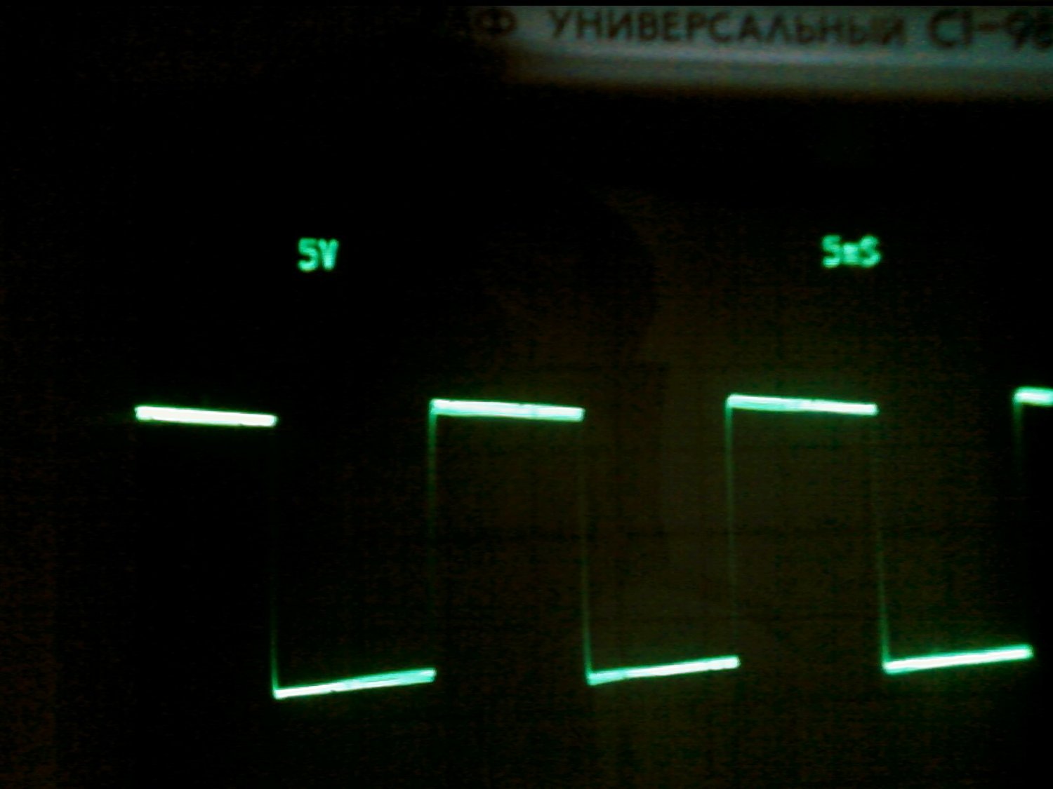

    Вот что показывает осц., когда нет перегрузки:
Название:	без ограничени&#11.jpg
    Так усил ведёт себя при любом уровне сигнала (до момента ограничения), при любой нагрузке и любой частоте до 20 кГц (генератор-звуковуха ).
    А это прямоугольный сигнал ХХ:
Название:	меандр без конд&#1.jpg

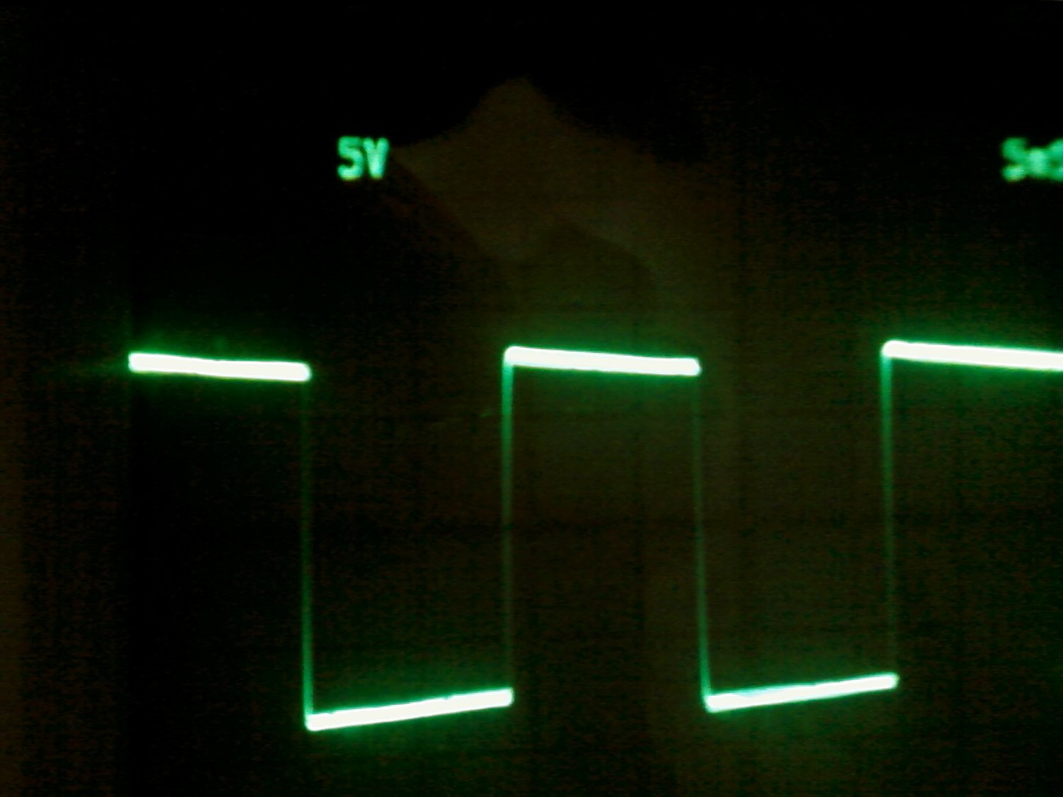

    под нагрузкой:
    У меня к сожалению пока нет генератора прям. имп., воспользовался встроенным в мультиметр, но там только 50 Гц, поэтому хочу спросить: можно ли считать такую осциллограмму хорошим результатом или для адекватной оценки нужна большая частота импульсов?

    2 Ромик Попробуйте сигнал раскачки питания снять с C41, увеличить усиление выходного каскада в 2 раза, прямо на ноги -4-7 2 ОУ напаяйте Электролит 100 вольт.
    Ну так чего переживать то? Всё красиво. Я думаю, что Агеев этот усилитель вылизывал, судя по линейке его публикаций. А то, что начинаются глюки при перегрузке - так в режиме перегрузки / ограничения усилитель не используют! Да и источник глюков понятен - сильная помеха с выхода в цепи плавающего питания. Это - нормально. К нему нужно прилепить указатель пикового уровня на чём нибудь типа К157ХП1 и настроить мигание светодиодов ДО наступления ограничения. И будет всё ОК .
    Нужно снять на 20 КГц под нагрузкой. Если не будет звона и выбросов ДО наступления ограничения - всё прекрасно работает.
    Это от схемы зависит. Ограничение - не является штатным режимом работы. Скорее - аварийным. Это всё равно, что сравнивать качество питания по скорости его восстановления после срабатывания плавкого предохранителя и автомата. Показатель здесь - меандр 20 КГц под нагрузкой ДО ограничения.
