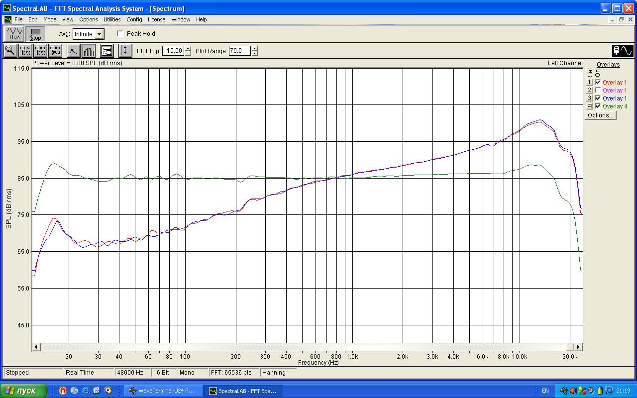

    Как вариант- делать ветку отдельную для замеров разных бошкек, там выкладывать у кого что есть. Могу сам начать, потом народ расширит и углубит.
    Дело нужное. Согласен.

    Засада в том, что самое большое количество замеров сделано на диске , давшем резонанс в районе 10 кил , а когда появился Брюль, то замерил что успел. Придётся оправдываться за не свои горбы.
    К тому же часто замеров сделана на вертухе с самопальным кабелем дурной ёмкости, и бошки высокой индуктивности нехорошо на это отреагировали. Потом понял, перемерил. Разница огромная.
    А последнее- системы нет, замеров много, надо эту кучу сперва разгрести и по полочкам разложить. Но я готов.

    Засада в том, что самое большое количество замеров сделано на диске , давшем резонанс в районе 10 кил .
    Это что за диск такой по подробнее..с этого места пожалуйста.
    Таинства начинаются тогда, когда заканчиваются законы физики известные испытателю. Если явление не поддаются законам физики, то кто-то из двух недостаточно компетентен в предмете испытания - либо физика, либо испытатель.
  9. #88
    Завсегдатай Аватар для Бока
    07.07.2009
    6,495
    По умолчанию Re: RIAA корректор от Prophetmaster
    англичанин хай фай саунд HFS81

    Замеры головок на измерительном виниле HFS-81.rar
    Прикольно, жаль моих голов там нет
    Насколько я понял, там некоторые АЧХ до коррекции, а некоторые после?

    Попробовал в эмуляторе убрать цепь ВЧ коррекции, заменив ее резистором 6.8k на входе без корректирующего конденсатора. Предполагал, что головка ГЗМ-008 с индуктивностью 0.5 Гн. Неравномерность укладывается в 0.5 дБ. Перегрузочная способность должна быть намного лучше по входу. Подобное делалось и называлось "Гусь хрустальный". В реальности кто нибудь сравнивал такой вариант?

    Я выруливал для ГЗМ-008 или 108 корректирующую нагрузку, выщло что-то около 10 килоом, сюрпризов не было. Для бошек с индуктивностью полгенри резистор по входу -самое то. Одно не идеально: шумы в таком варианте повыше, естессно, но звук всё окупает.

    Я выруливал для ГЗМ-008 или 108 ....
    ГЗМ-008 - это старое название головки ГЗМ-108. т.е. со временем стандарты пересматривались и то, что ранее считалось высококачественным, по относительно новым требованиям стало 1-го класса...
    Добавлено через 4 минуты
    .... Для бошек с индуктивностью полгенри резистор по входу -самое то.....
    Любимая всеми аудиофилами ГЗМ-105, в аккурат под 0,5Гн
    У неё резонанс прет +6Дб на частотах 16кГц , о даааа, для ламповиков с коррекцией по входу самое оно , и еще ШП динамик в придачу, чтоб играла на уровне 3-го класса качества

    очень просто - необходимо учитывать индуктивность головки, для этого в 1979 году в требованиях был введено дополнительное значение ТАУ=Lг/Rвх, для головки в 0,5Гн(это как правило головки советского производства), значение ТАУ=0,5/47=~11мкс. Это значение можно ввести в существующий корректор, включив последовательно с емкостью С, определяющее значение ТАУ в 75 мс , резистора номиналом равным R=75/С.
    Конкретно, для головки ГЗМ-105(или ГЗМ-103), полученное значение R необходимо поделить на 2. Для остальных головок делить на два нет необходимости...
    Внимание! ММ головки импортного производства имеют индуктивность в пределах 0,7....1,3Гн
    Следующая особенность - это применение для коррекции значений емкостей не превышающих 0,01мкф(собственное наблюдение), это в свою очередь вносит ограничение на применение пассивной коррекции для значения 3180мс, т.к. требует каскад с входным сопротивлением не менее 3Мом(!), поэтому в своем корректоре с распределенной коррекцией - это значение Тау сформировал местной ОС, остальные значения - пассивной коррекцией.
    Также еще приходится "чистить эфир", фильтровать частотный диапазон выше 24кГц, для этого на выходе ставлю RC цепочку с учетом емкости соединительного кабеля и учетом того, что входное сопротивление следующего каскада не менее 10кОм...
