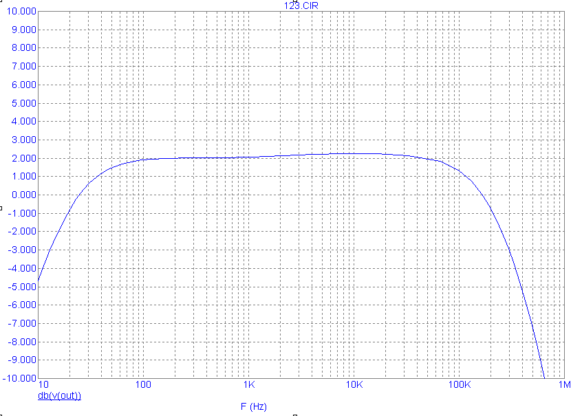

    Вот график АЧХ моего будущего корректора, пока правда в симе

    Спасибо за графики! Вставлю их в 1 пост Завал около 1 дБ на 20 кГц - это нормально для ММ корректора? Если будет время, попробую снять реальную АЧХ.
    25602,
    А что за схема, если не секрет?
