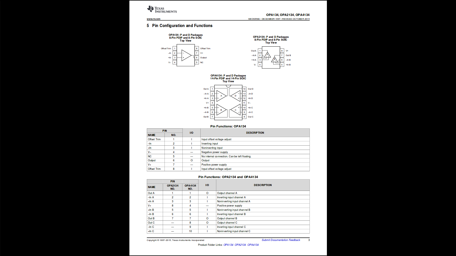

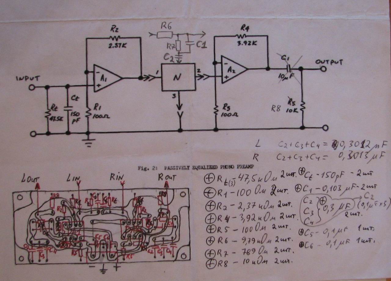

    Если в этой схеме менять операционники например OPA134, 132, 627 - нужно менять номиналы других элементов схемы (резисторов)?

    Нет, не нужно. Только ОРА627 сюда не подойдет. ОРА637 нужно ставить.

    Для фильтра 306 nF вместо 300 nF это уже много? Из 3-х по 100 собрал.

    А в измериловке есть уверенность?

    Согласен. Мультиметр так себе. Может быть погрешность, но для всех из 12-ти MKP2 которые в наличии она будет одинаковая. Измерения показывают емкость от 100.8 до 103.4. Выбрал две группы по 3-х в каждой. Получается 306.2 и 306.4. И по одному 102.8 и 102.9.

    Отклонения в 4-ом знаке - забудьте, достаточно 1%.

    Собрал на OPA134. Левый и правый каналы абсолютно одинаковые. Двойное моно. С неподключенным входом и выходом корректора на выходе одного канал -90 мВ, другого -200 мВ (вот странно). Поставил регулировку нуля на второй каскад OPA 134 и выставил с неподключенным входом и выходом корректора ноль на выходе. Ну почти ноль, по мультиметру гуляет туда сюда в пределах +0.5 -0.5 мВ. Погрешность измерений наверно, неподключенный мультиметр в этих знаках нестабилен. При подключении к звукоснимателю выход сместился незначительно. Опять ноль выставил. Вот хочется знать я правильно это делаю, или и на первом и на втором каскаде нужно нули выставлять последовательно. И вход и выход должны быть нагружены при регулировке? Каких значений достаточно достигнуть?

    Подскажите, пожалуйста, на что влияет номинал резистора R5 10k Fig.2

    Его можно убрать и ничего не изменится. Если сделать слишком маленьким, то он будет грузить выход ОУ и вырастут искажения. У меня стоит 22 кОм.
    Это нормально - общий Ку большой, а разброс у ОУ по смещению бывает в разы. Тут каждый мВ на входе ОУ превращается в 60 мВ
    Я сначала выставил потенциометр второго ОУ в середину и установил как можно ближе к нулю выход по постоянке, потом докрутил вторым - так можно точнее выставить. В моем варианте результирующая постоянка болтается в районе от 100 до 300 мкВ.
    То есть всегда на выходе второго ОУ измерять последовательно регулируя потенциометром первого затем второго ОУ или сначала измерять на выходе первого ОУ и регулировать ноль, а потом измерять на выходе второго ОУ и регулировать ноль?

    Так как каждый ОУ охвачен собственной петлей ОООС, то можно и так, и так. Подстроечники использовал многооборотные.

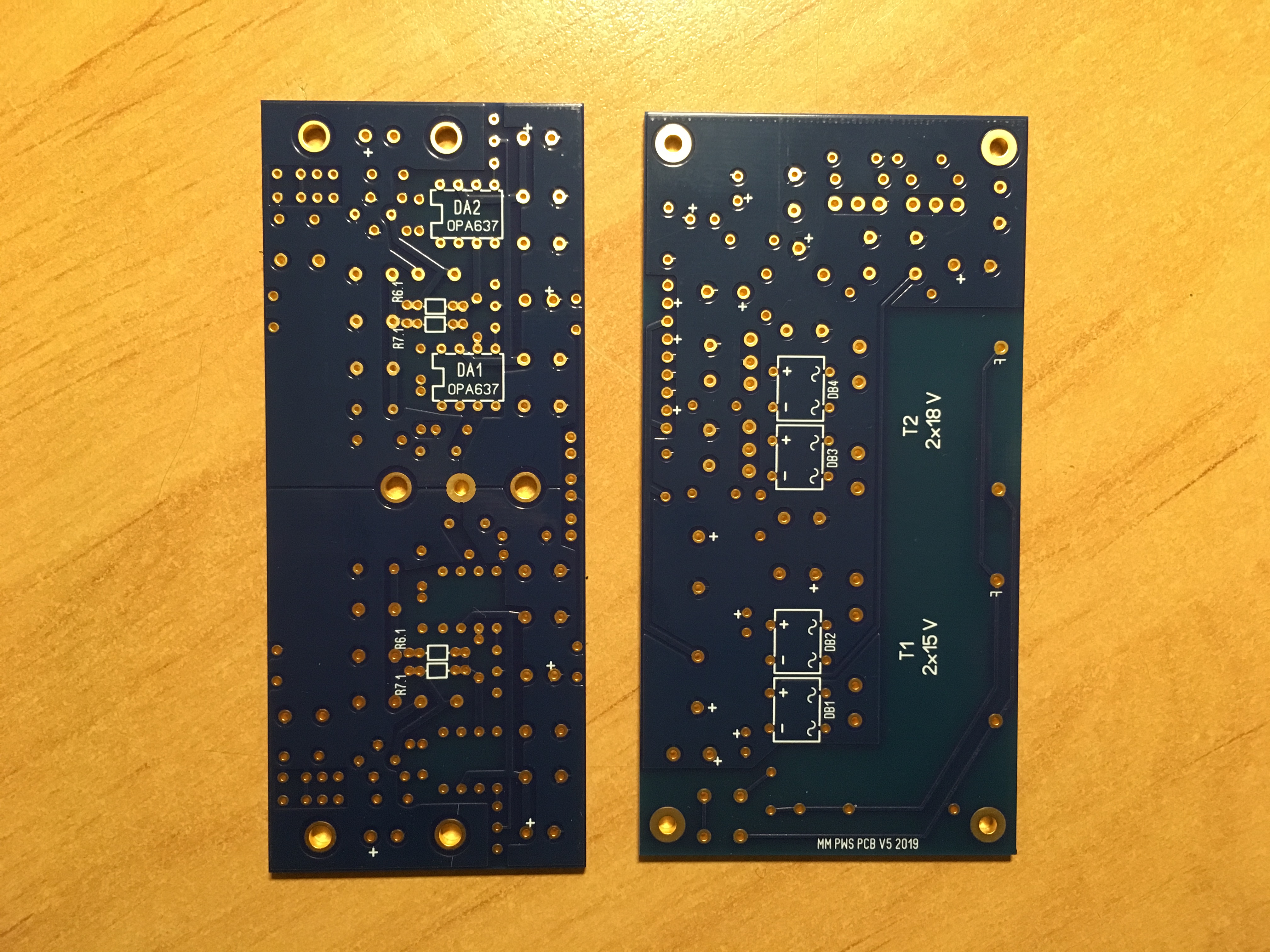

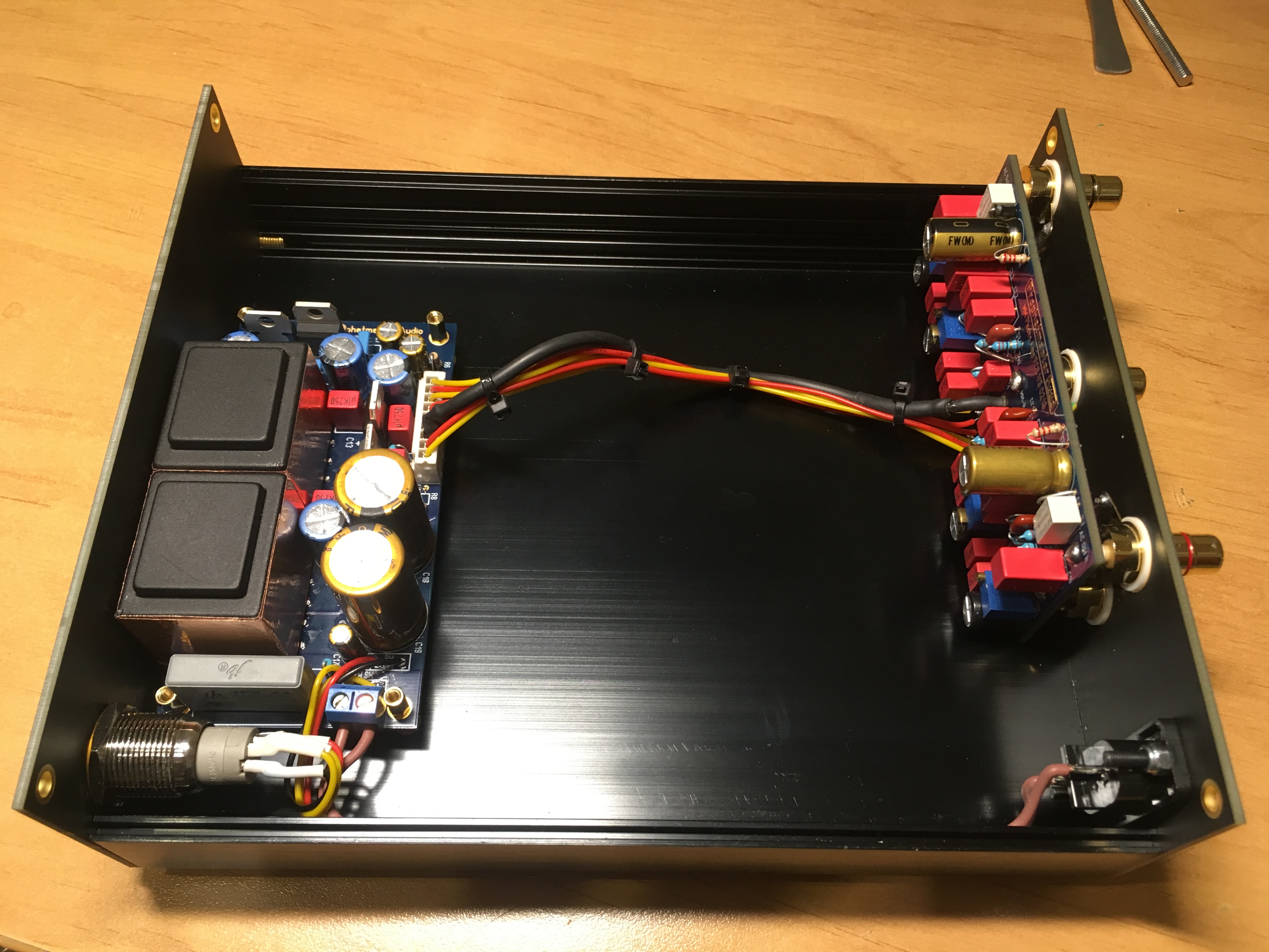

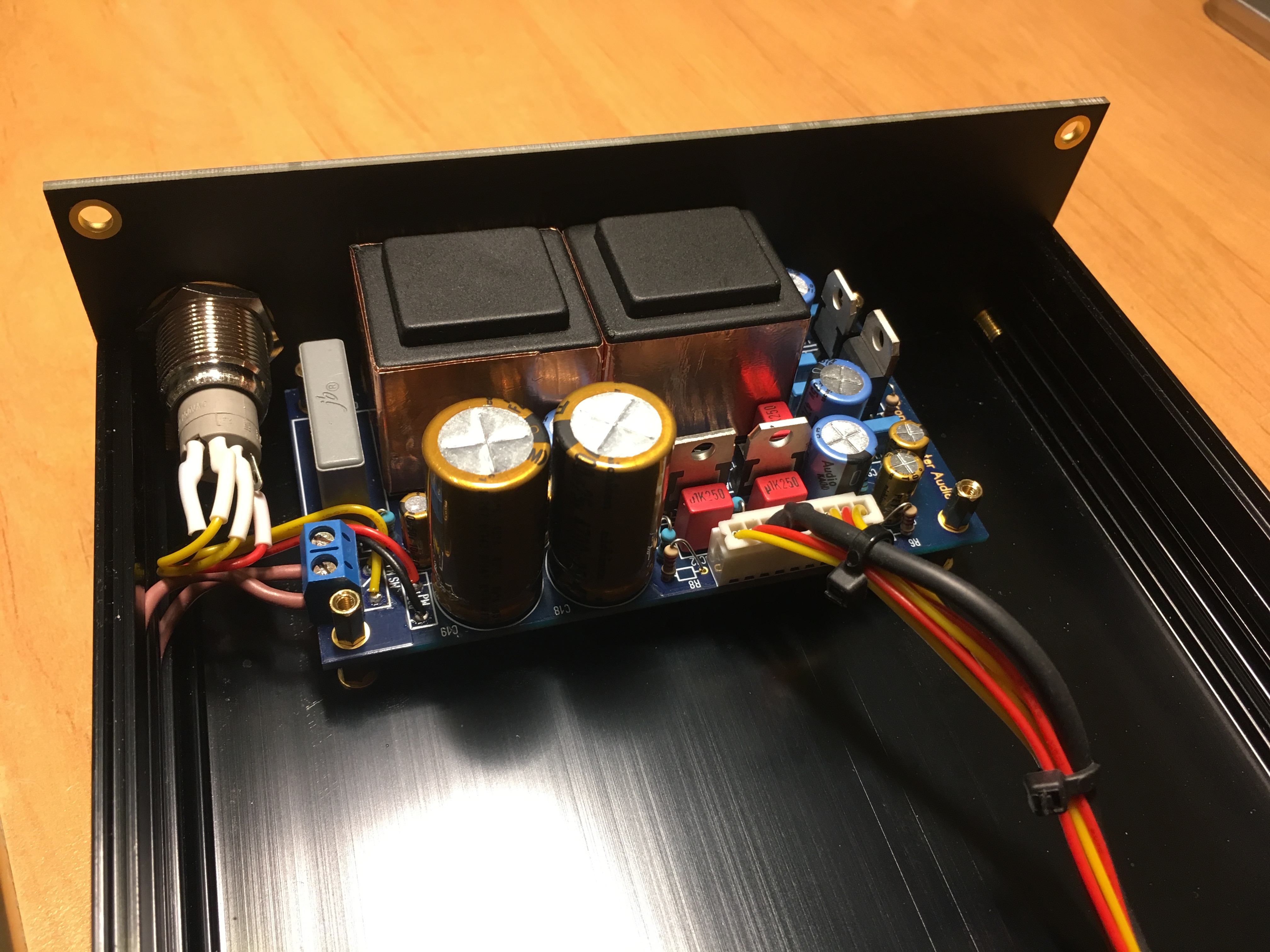

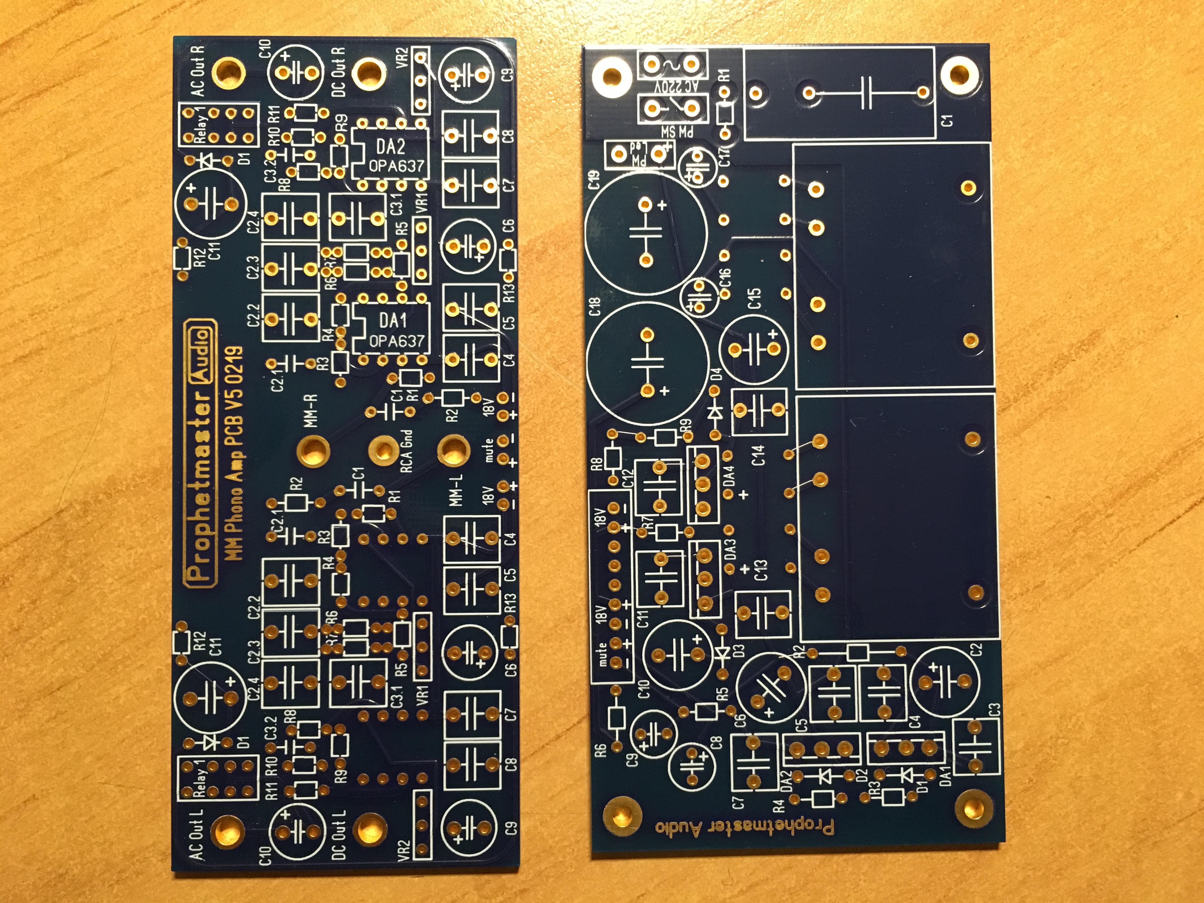

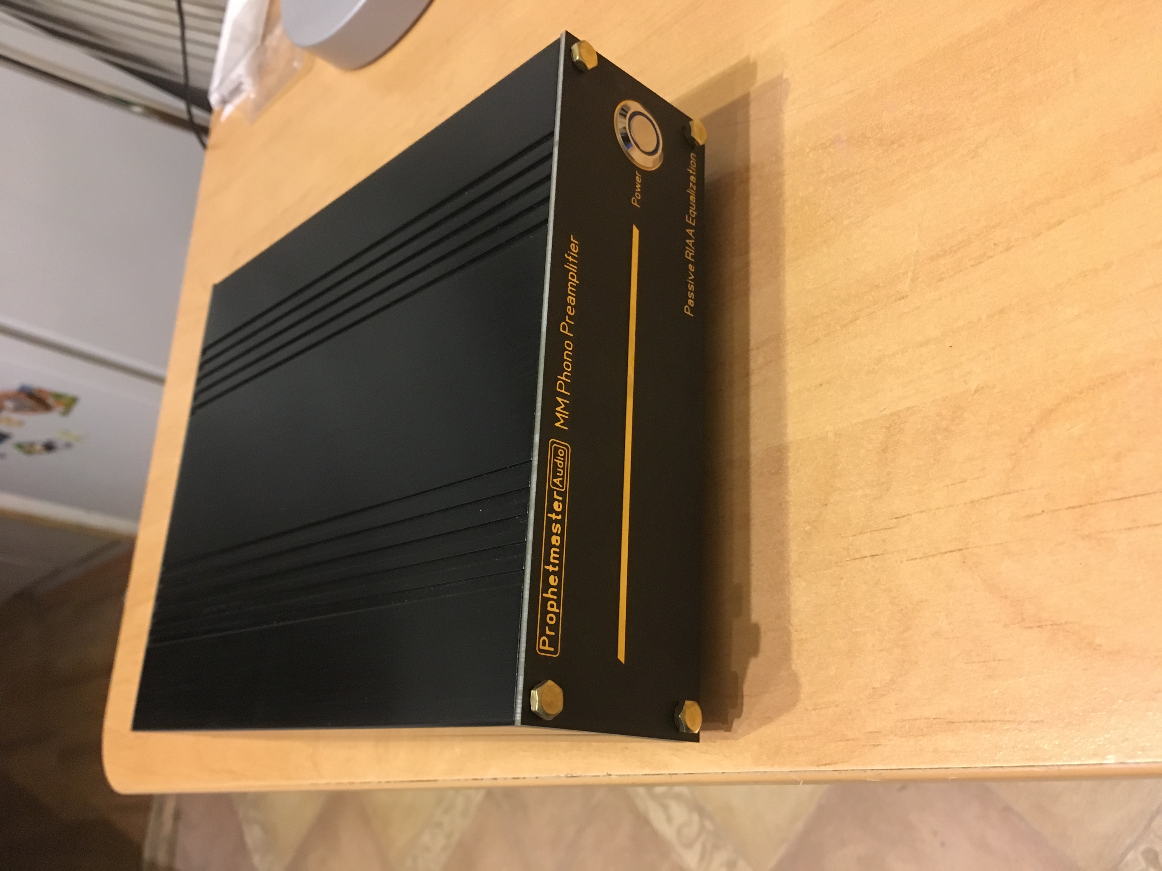

    Собрал чисто ММ версию корректора на новых платах. Все заработало, играет очень прилично.
    Корректор УПТ с дополнительным RCA выходом через конденсатор (AC Out). Постоянка на УПТ выходе (DC Out) 200-300 мкВ.
    Выходы закорачиваются при выключении и подключаются с небольшой задержкой при подаче питания, поэтому скачков постоянного напряжения на выходе, щелчков и посторонних звуков при заряде-разряде емкостей БП не наблюдается.
    Вся аудио часть на задней панели, у передней панели стабилизированный БП. От отдельного трансформатора, от напряжений +\- 18 В питается сигнальная часть, второй транс обеспечивает только режимы работы Mute и индикацию.

    Проект не коммерческий, платы есть несколько комплектов. Комплект - это передняя панель, задняя панель, плата БП и плата корректора. Могу отдать по себестоимости. Пишите в личку.
    Корпус покупал тут: https://ru.aliexpress.com/item/W-H-L...3da233edT9dv4x Модель "200L Black"
    Передняя и задняя панели сделаны в Резоните именно под этот корпус.
    Разъемы RCA брал тут: https://www.audiophonics.fr/en/rca-s...ir-p-3435.html
    Оригинальные ОРА637 DIP8 купил в Терра Электронике по 2177 руб. https://www.terraelectronica.ru/product/270209
    Конденсаторы в коррекции WIMA MKP-4.
    При наличии деталей паяется за вечер.
    Посчитал полную себестоимость корректора - около 20000 руб получается.
