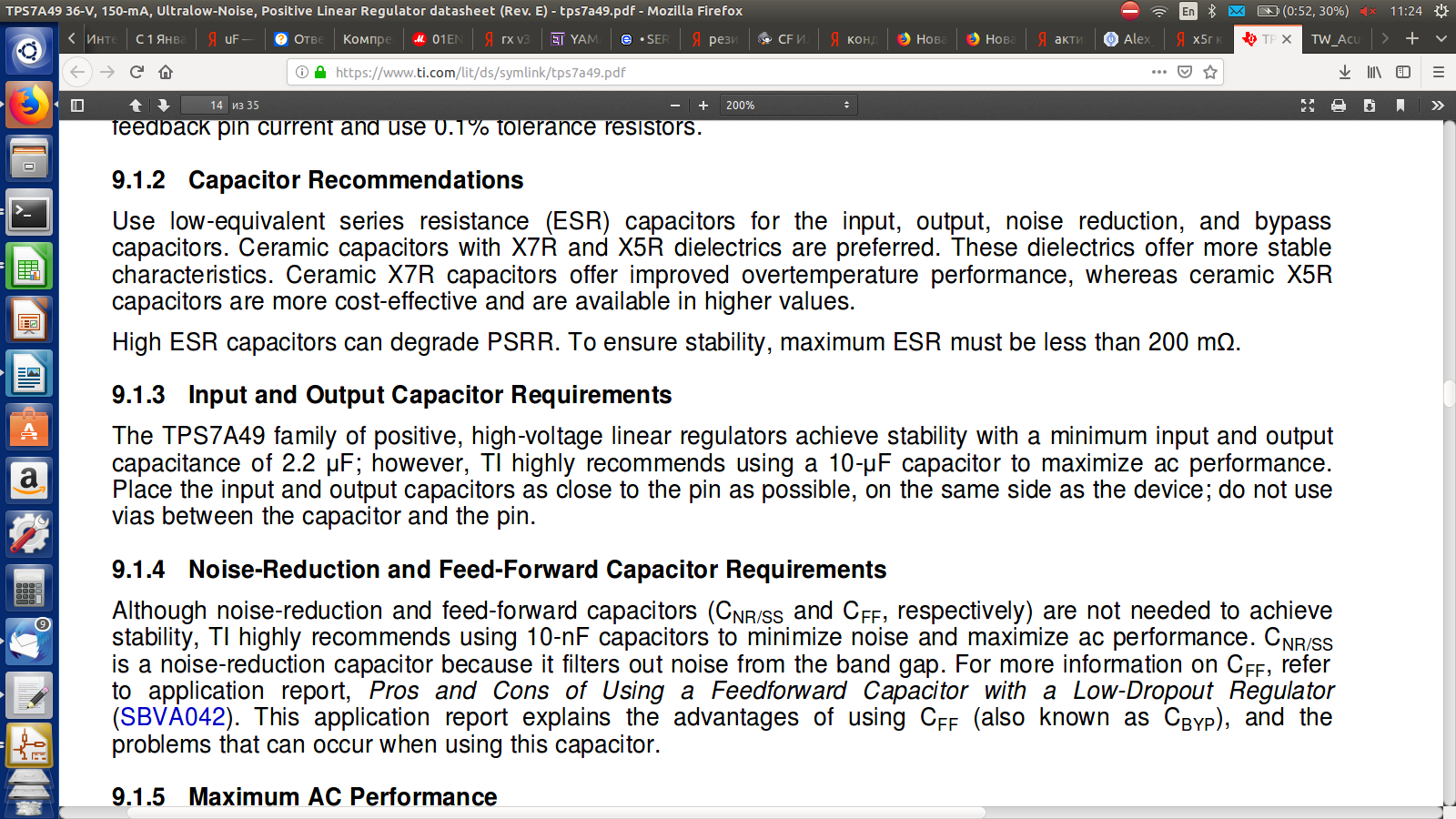

    Для TPS7A49 производитель рекомендует керамику X7R and X5R:
    или лучше MKP?

    или лучше MKP?
    Я бы остановился на МКР. Керамику, даже в цепях питания, в корректорах и усилителях не использую вообще.

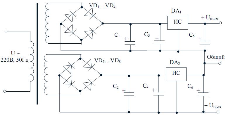

    Для питания RIAA имеет смысл выбрать самый ultra-low-noise LDO, например TPS7A47, сделать на нем два одинаковых БП и соединить последовательно для получения двухполярного напряжения? Просто с таким шумом 4.2 μV RMS (10 Hz–100 kHz) у TI нет отрицательного LDO.Нажмите на изображение для увеличения.
    Или есть подводные камни?
    Обычно так не делают. Сам нахожусь в раздумьях по поводу такой реализации. Отрицательных стабов вообще гораздо уже ассортимент.
    avtech@palabs.ru
  14. #453
    35,982
    По умолчанию Re: RIAA корректор от Prophetmaster
    Ну, тут еще дело в том, что нахрена фонокорректору, С/Ш которого определяется шумом пластинки, нужны все эти малошумщие регуляторы?
    Там и 78хх/79хх с головой хватит, не говоря уже про 317/333.
    Или, учитывая весьма незначительный потребляемый ток, вообще два резистора + два зенера.
    Это точно. Для ММ корректора хватает 78ХХ, 79ХХ, вот когда МС усилитель делаешь, то начинаются пляски с бубнами
    Собрал платы ММ\МС корректора и его БП - на ММ секции ни фона, ни шума, а МС вход включаешь и есть низкочастотный гул. Не очень большой, но заметный. Однако причина, судя по влиянию взаимного расположения плат, не в питании, а в наводках по эфиру. Позже попробую провод земли сделать толще (сейчас он в виде одного проводника от компового шлейфа). И есть еще 3 см отодвинуть подальше БП от аудио платы Шлейф сделать длиннее.
