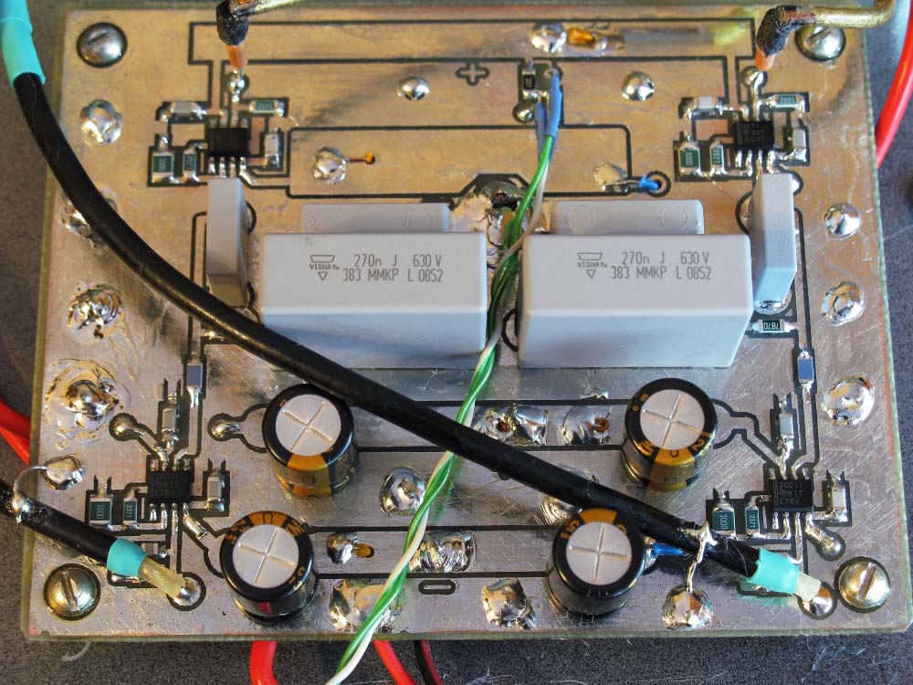

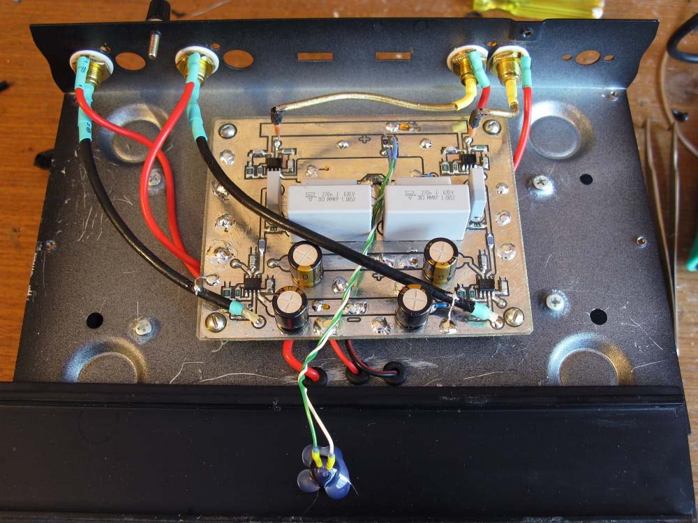

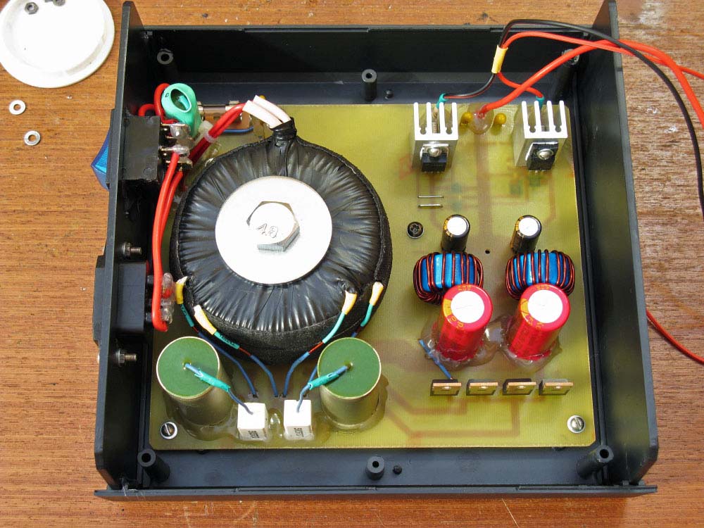

    Собрал. Сразу о звучании: поставил Дидье Маруани и Парад Оркестров, МУЗЫКА чудесна, прекрасна и великолепна! Если начинают рассказывать о "кристально чистых высоких", мощном и упругом басе и т.д., то это означает, что со звуком не все в порядке.
    В данном случае - есть единое целое, музыка, а остальное само собой! Вся семья в восторге!
    Простите за эмоции!
    Планировал привести в сравнение Azur 640P, но теперь понимаю, что этого просто не стоит делать! А вот корпус пригодился!

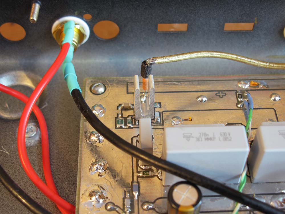

    ОУ THS3001 на входах и THS4271 на выходах, соответственно. Питание +-7,5В.
    Первые, греются слегка, (ток покоя 5-6мА) а вот температура вторых доходит до 75-80*. Тоже в пределах нормы, но все же установил по радиатору. Их хорошо выпиливать из тех, что стоят на стабах в БП. Решил поставить резисторы на выход, все таки ёмкость кабеля! Паял эвтектикой SnAg, тяжеловато, но и для звука лучше и для экологии!
    Prophetmaster, Elms, Hennady большое спасибо за тему и помощь!
    Внес небольшие изменения на входах: вместо керамики 150 пФ поставил пленку 200 пФ, и по бусине 10 мкГ.
    Заменил картинки на более легкие, не учёл, что не у всех безлимитка...
