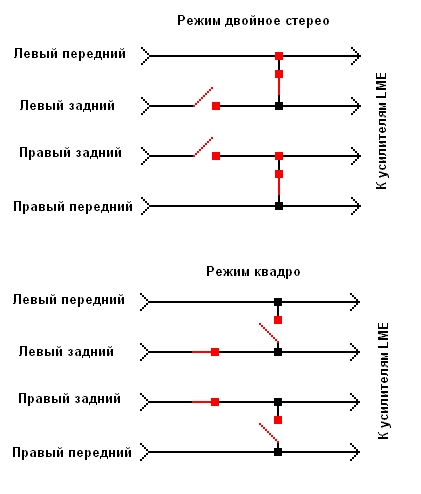

    Здравствуйте!
    Столкнулся с такой проблемой. Есть 4 канальный усилитель. Т.к. музыка/фильм не всегда такая есть, решил сделать селектор. Получается задача сделать селектор с двумя режимами, квадро (все 4 канала проходят напрямую) и двойное стерео (левые и правые каналы соединяются).
    На картинке показано как выглядят режимы в физическом соединении.
    Управление осталось только шина I2C или одна свободная нога МК PIC. Что посоветуете в данном случае?

    По умолчанию Re: Помогите с селектором
    если посмотреть несколько с другой стороньі...
    одно реле с 2-мя переключающими контактами тебе поможет и хватит для коммутации одной ноги МК
    Да я думаю это наилучший вариант, чем связываться с селекторами на микросхемах, которые в придачу шумят. Спасибо.
    А такое физическое соединение входов усилителей не к чему плохому не приведёт (ослабление источника звука или ещё какая нибудь гадость)?
    Какое лучше реле посоветуете поставить (в пределах разумного), что бы не слышны были щелчки (попробовал поставить обычные китайские за 20р, так это ужас)?
    Спасибо. Думаю эти реле буду закупать.
    А что по поводу этого вопроса ^^^ ?

    на источник нагрузка больше будет, но в общем случае єто не критично
    1) У Тексаса есть расширители портов I2C, очень удобная штука.
    2) В принципе, даже одной ноги достаточно, чтобы прицепить самодельный "расширитель портов" на сдвиговом регистре с латчем (стандартное управление - 3 ноги - DATA, CLOCK, LATCH, но при помощи "ухищрений" - можно 2 и даже 1 ногой управлять ).

    В данном случае достаточно одной реле, которой и будет управлять свободная нога.
