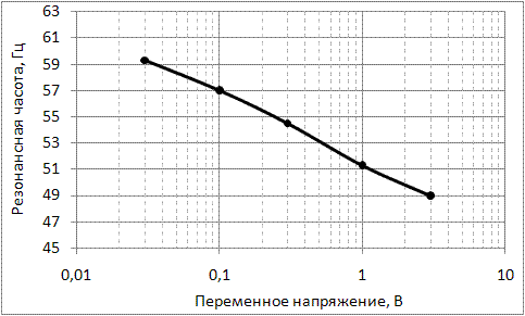

    С. Бать в одной из книг писал, что при измерении Fs при различных амплитудах сигнала получается разной. Это означает, что при разных амплитудах сигнала жесткость подвеса разная (т.к. Fs зависит только от массы подвижки и жесткости подвеса). Вот измерение резонансной частоты головки Визатон W130S8 при разных амплитудах подаваемой переменки:

    Действительно, частота падает при росте напряжения - на больших амплитудах подвес гибче, как будто он растягивается.

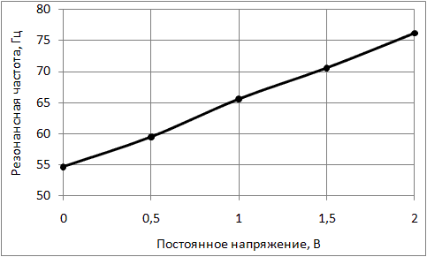

    Я попробовал сделать по другому. Подавал переменку небольшой величины, а вместе в ней - постоянку. Вот зависимость резонансной частоты от величины постояного напряжения на динамике.

    Частота меняется гораздо сильнее, с ростом постоянки частота увеличивается, т.к. подвес натягивается и его жесткость растет. Я думаю, что таким способом можно определять нелинейность подвеса - у разных динамиков она разная - и выбирать более линейные динамики.
    Кстати, это должно вызывать очень нехилые интермодуляции...

    Косвенно достаточно знать Fs при трех разных значениях подводимой мощности, например 0.5Вт, 1 и 2. Кроме искажений это влияет на то, что бас при малой мощности пропадает. В 35АС это было хорошо заметно. Они начинали нормально работать с нескольких ватт. Для правильного расчета ФИ это важно. Нужно мерить параметры на 1 Вт, а не с помощью ГСТ, когда подводимая мощность очень мала. Для ЗЯ это не так важно. Мне кажется, у Троелса иногда получаются странные значения объемов ящиков.

    У разных динамиков эффект изменения Fs выражен по разному. У некоторых сильнее, у некоторых слабее. Вторые динамики явно линейнее и, следовательно, лучше. Только грустно, что производители ничего про это дело не указывают, и сначала приходится динамик покупать, а потом уже смотреть на его линейность...
