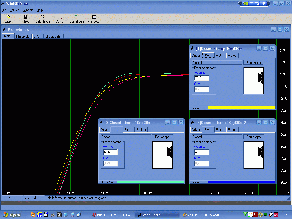

    Задумал сделать правильные напольники ЗЯ, две полосы.
    Достал динамики, померил их, разобрался с материалом корпуса.
    И все вроде двигалось к замечательному финалу, как возникла проблема.
    Я рассчитывал сделать ящик литров 50 внутреннего объема, и в последний момент
    решил посмотреть какая у динамика в нем будет характеристика, и запутался:
    прога от JBL показывает одно, LspCad совершенно другое, причем разница большая!
    А Speaker Workshop вообще ЗЯ считать не хочет!

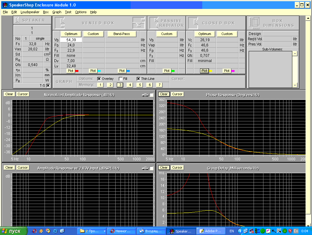

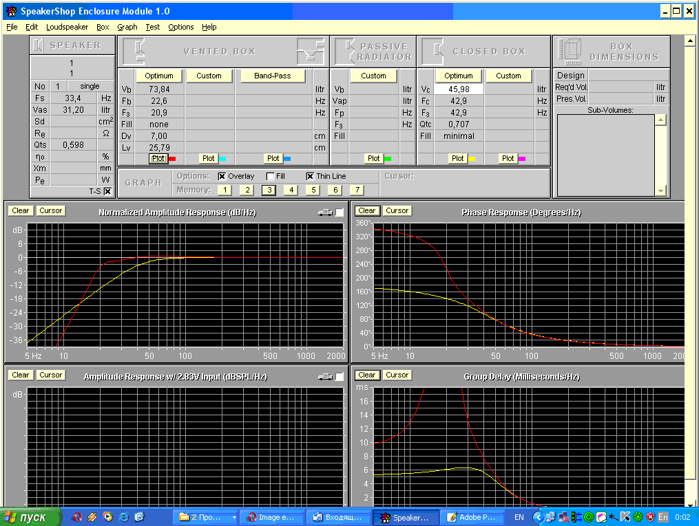

    Параметры динамиков 10ГД-30Е:
    1: Qts=0.598; Vas= 31.12 л.; Fs=33.4 гц.
    2: Qts=0.540; Vas= 29.02 л.; Fs=32.8 гц.
    Помогите рассчитать Закрытый Ящик!

    По умолчанию Re: Помогите рассчитать Закрытый Ящик!
    Для сравнения вот результат работы WinISD (влож.):
    Желтый - головка1, оптимально.
    Синий - головка2, оптимально.
    Салатовый - головка1 в объеме, уменьшенном до оптимального головки2.
    Бардовый - головка1 в 50л.
    Малиновый - головка2 в 50л.
    Неправильно замерил параметры динамиков! У них Vas однозначно больше - в районе 40-50л. должно быть! Мои результаты смотрел? Конечно нет! https://forum.vegalab.ru/showthread....7000#post67000
    Для точности рассчета ТС в проге, нужно установить точное значение Re, если там небольшая ошибка, результат (в частности Vas) сильно уплывает!
    2 Fenyx
    Виноват
    площадь диффузора неправильно посчитал.
    Перемерял:
    1: Qts=0.591; Vas= 45.90 л.; Fs=33.51 гц.
    2: Qts=0.541; Vas= 42.53 л.; Fs=32.85 гц.
    Спасибо за подсказку!
    А пост я твой читал, но невнимательно
    Значит 60-70 л хватит?
    Буду рассчитывать размеры.
