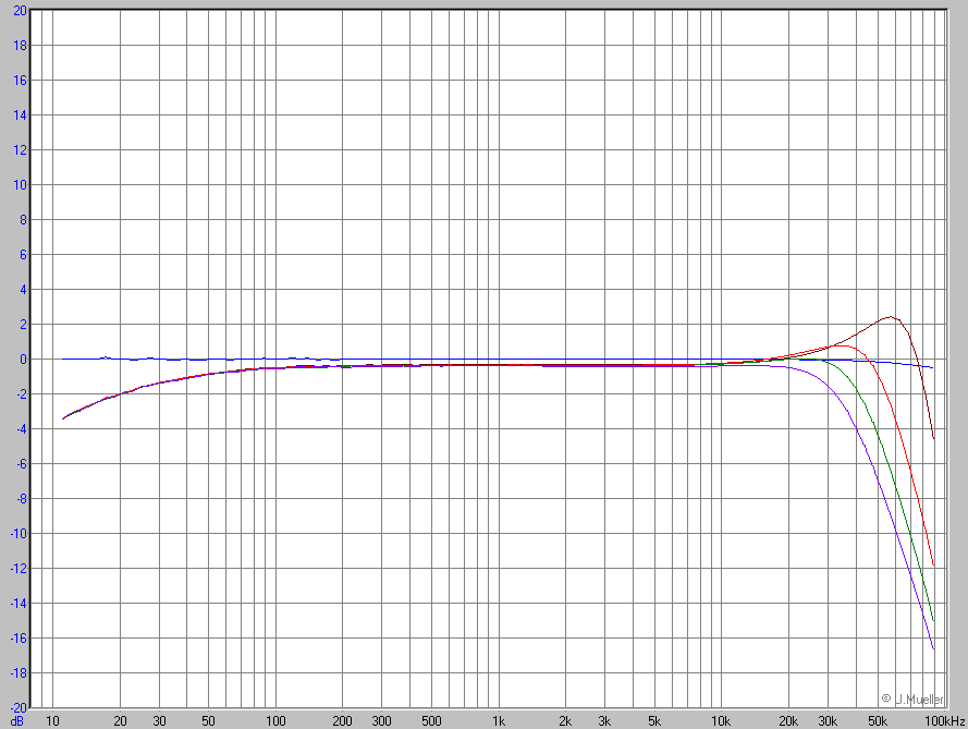

    Добрый день!
    Корифеи, откликнитесь!
    Ориентировочные параметры:
    Пермаллой.
    Индуктивность первички 4,8 - 5,3 H
    коэффициент трансформации 1:5,2 (примерно),
    17 Hz - 30 kHz АЧХ линейна
    Омическое сопротивление первичка 64,5 Ом, вторичка 1362 Ома
    Число витков не известно.
    Транс с такими данными может претендовать на роль послецапового?
    В частности для PCM56\58...

    Я рекламой не занимаюсь. Так как Максим (antecom) упоминал о ТСМ-210 я именно с ним провел измерения. Причем, специально взял вариант с низким значением индуктивности первичной обмотки. Если график не понравился или он не к месту я его с этой ветки удалю.

    График красивый, но я спрашивал как нагрузить. Неужели графиком?
    По теме разнесения времени преобразования - на один из цапов данные приходят с задержкой (ибо через инвертор, его и хочу тормознуть на полтакта MCK (LE)), если глитч низкий или отсутствует, то не будет ли разнесение времён эквивалентно удвоению частоты квантования? Что-то мне подсказывает...
    Можно сказать и так... К вторичной обмотке подключается потенциометр и плавно уменьшаем его величину до получения графика с линейной АЧХ при минимально возможном ослаблении сигнала. На графике видно как изменяется АЧХ в зависимости от величины нагрузочного резистора.

    Только номиналы резисторов не подписаны

    Дмитрий, я не совсем понимаю момент, что резистивная нагрузка трансформатора ухудшает его передачу на низких частотах.
    Обычно за счёт индуктивности рассеивания мы теряем вч при лишней нагрузке и общий коэфф-т передачи транса, а вот ачх на низах однозначно задана сопротивлением источника сигнала и индуктивностью первичной обмотки.
    В приличном трансформаторе индуктиврое сопротивление первички в разы выше приведённого к ней сопротивления нагрузки, поэтому обвалить низы шунтом на вторичке я плохо представляю.
    А тут как раз пришла иллюстрация к моему вопросу от Александра Воробьёва. ( пост номер 44)Низы не меняются, как бы....
    Такой опыт с иллюстрацией делается за 10 минут в Спектралабе, очень удобно и точно. Сам меряю точно так же.

    Александр, совершенно справедливо обратили внимание на сию неточность - когда писал, то размышлял о сопротивлении источника сигнала и его соотношении с индуктивностью первички. А шунт/нагрузку во вторичке в первом и достаточном приближении выбираем исходя из снижения коэффициента передачи делителем между приведенным к ней сопротивлением источника имаксимально допустимой величиной подъема на втором резонансе.

    А Цыкин считает величину шунта по-другому.

    Видел у Цыкина забавное решение выравнивания ачх трансформатора: короткозамкнутый виток из нескольких витков высокоомного провода, это равноценно нагрузке трансформатора по всей вторичке высокоомным резистором. Он там это решение чем-то оправдывает, не помню чем.
    А Войшвилло - тоже по-другому. Это зависит от того, что принимать целевым критерием при его расчете.

    Вроде как шунт,посчитанный по Цыкину для полосы 22кГц валит таки ВЧ.Увеличил в 3 раза и получил заметную прибавку.Пока доволен.Думаю Дмитрий прав.По классику получается заниженное значение и валится немного ВЧ.График Воробьева работает и теоретически подтверждается.
