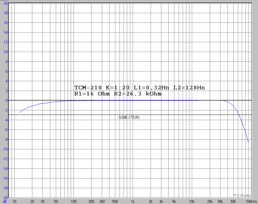

    Присоединяюсь к вопросу. Что должно быть в идеале - индуктивности, сопротивления, полоса...?
    Требования обычные.
    Индуктивность обеспечивающая полосу снизу не хуже 10Гц по -3дБ с выбранным резистором I/U. Например, при резисторе 30ом достаточна индуктивность первички 0.48Гн. Нужная индуктивность вторички получится автоматически.
    Полоса сверху, на мой взгляд, должна быть ограничена, что бы общая полоса выходного каскада ЦАПа (вместе с выходным трансом, если таковой имеется) попадала в общепринятый диапазон 25-50кГц. Например у меня получилось 37кГц.
    Повышающие трансы часто имеют горб(ик) на АЧХ выше звуковой полосы, вызванный резонансом контура "индуктивность рассеяния" - "собственная емкость вторички||емкость нагрузки". Убирается шунтом во вторичке. Этим же шунтом можно в небольших пределах изменять полосу сверху. Например TCM-210 Воробьева, без шунта, имеют горбик в 1дБ на 30кГц. 47кОм параллельно вторичке убирают этот подъем.
    Активные сопротивления обмоток - чем ниже тем меньше потери, но выше габариты транса и сердечник быстрее входит в насыщение при случайном подмагничивании постоянкой. 3-15ом, имхо, оптимальный диапазон сопротивлений первички для послецапового транса. КПД транса максимален, если площадь окна сердечника поделена поровну между первичной и вторичной обмотками. При этом Rакт.втор=Rакт.пер*Kтр^2. От этой формулы можно отклонятся в 2-3 раза по технологическим или другим причинам, КПД снижается не сильно.

    Михаил45, там все правильно для упрощенных практических расчетов.
    0.5Гн достаточная индуктивность первички для получения качественного результата. В идеале лучше иметь бесконечность, с этим никто не спорит.
    Цыкина почитать полезно, но для начала лучше что нибудь попроще - статьи Андронникова из Вестника АРА и Васильченко на его сайте.

    Тогда уж нужно оговорить величину I/U резистора для которого ваше замечание верно.
    Кака, я так понял из-за искажений? У TCM-210 (первичка как раз 0.5Гн), признаюсь, искажения не измерял. Мерял искажения каскада на 6Н30П с AGT-433SE в аноде. При входном 0.5в RMS получилось 0.49% гармоник на 20Гц и 0.14% на 1кГц.
    У вас есть какие то цифры для сравнения?
    Кстати, у этого AGT-433 нижняя по -3дБ тоже около 10Гц. А искажения на 20Гц вполне приемлимы.

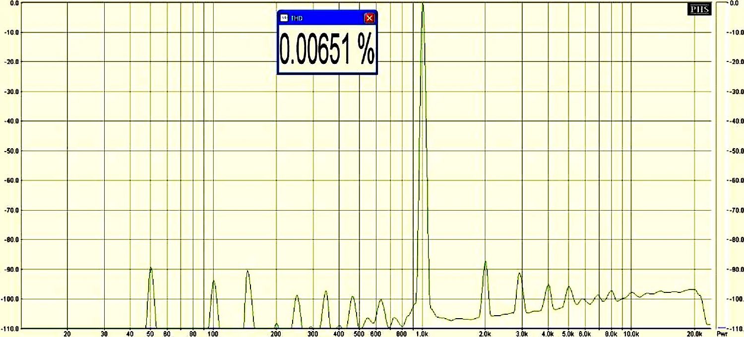

    Выложу свои измерения,будет хоть что поругать
    При 1кГц получилась вот эта картинка,по 20Гц мой транс не тянет("кальчужка" маловата),искажения под 1%,при 31,5Гц - 0,45%,измерял при нагрузочном 47кОм.
Название:	СЕС51 1кГц транс.вых..jpg

    Олег.А почему такие огромные номиналы в шунтах вторички? Емкость транса стремится к 0?
    Старый знакомый Аватар для Пыхтеев Олег
    11.07.2009
    Пермь
    718
    По умолчанию Re: Трансформатор после цапа... Вопрос.
    Михаил,я не совсем в тему,так поддержать беседу,у меня подаётся прямо на регулятор громкости,усиление 1:2.
