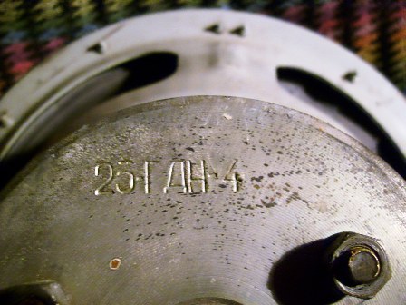

    По умолчанию Re: Кинаповские динамики.
    Народ, кто может "оценить ущерб"?
    Стоит ли заморачиваться с ремонтом?
    К 25гдн-4 было выпущено и продавалось полно запасных диффузоров. (Пардон, раньше продавалось, но и сейчас можно найти где-то в кругах приближенных к кинопрокату ) Ремонт реален даже в домашних и т.п. полевых условиях.

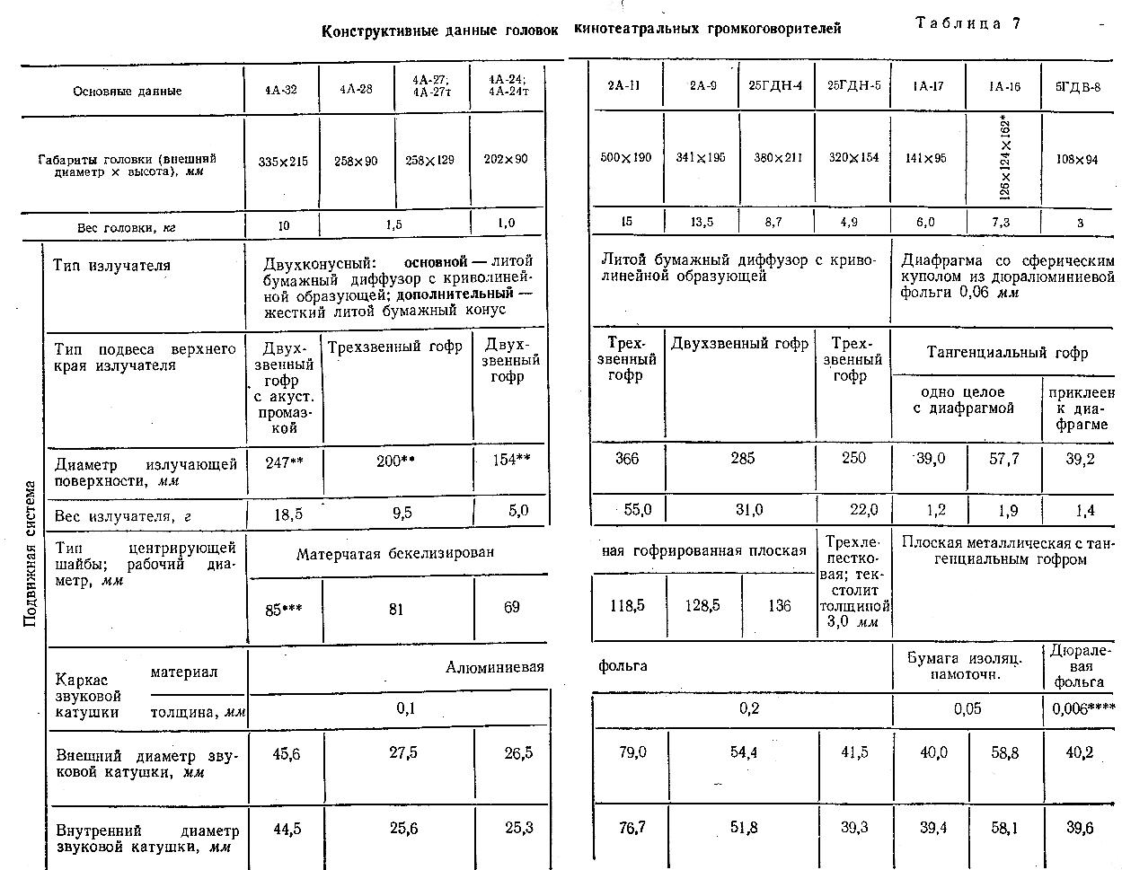

    Yury Novikov, может Вы подскажете, что это за динамик (ну, понятно, что НЧ )?
    параметры Т-С, понятное дело, пока измерить не могу.
  6. #105
    08.05.2006
    2,336
    Это 25-ваттный кинаповский басовик 25ГДН-4 (не путать с бытовым компрессионником, с аналогичным названием). Предшественник 2А-9 Параметров его точно не помню за давностью лет. Примерно: 15ом, 55Гц, Qts >1. Стоял в кинотеатральной акустике вместе с рупорным СЧ-ВЧ. Ящики ФИ объемом около 250-300л. Очень замечательно живет в открытых ящиках и в рупорах. В детстве пробовал.
    Хотя не, пардон, это не предшественник 2А-9, это динамик сам по себе. У них размер разный. Вот параметры какие на наго давались в совковом справочнике:
    Смотря какие требования, если не очень высокие, типа гуделку для компа забацать, то ИМХО можно и склеить попробовать, прочным клеем встык и с обратной стороны задемпфировать резиновым клеем каким-нибудь. Гофр срезать и вместо него подвес из кожи
    А вообще - менять диффузор...

    Просто кожаный подвес сделать проще простого Если в закромах валяется старая дамская сумочка или куртка из подходящей кожи. Вырезаешь сегменты и клеишь с небольшим перехлёстом. К раме и диффузору "Моментом", между собой (перекрытие) - "Кристаллом". Динамик, естественно, должен при этом быть с центрирующим куском ватмана или плёнки между керном и катушкой.

    TheLivingOne, спасибо за советы, конечно, не есть гуд, что дин так пораван в районе подвеса, только здаётся мне, что с таким (кожанным) подвесом, параметры дина сильно "уплывут".
ID:	39914 Нажмите на изображение для увеличения.
ID:	39915 Нажмите на изображение для увеличения.
    Ремонтируется без проблем. Внешний вид несколько страдает, параметры и звук - нет.Требуется 3-4 часа времени и не совсем кривые руки, главное чтобы ранее не подвергался ремонту и бумага была первозданной.
