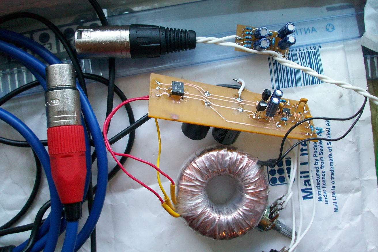

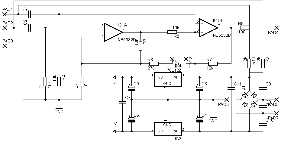

  9. Завсегдатай Аватар для nikolayms
    14.06.2006
    г. Екатеринбург
    2.654
    По умолчанию Re: Выбираем измерительный микрофон...
ID:	129388Пока не знаю, какой линейности ко мне попал микрофон, постараюсь его сравнить с ESM8000. Схемы скомпилировал их тех, что здесь в ветке и на сайте ESP. Получилось очень компактно, так, что аж сверлить побоялся, поэтому, резисторы припаял навесом к контактным площадкам
    Николай-МС
  10. Завсегдатай Аватар для nikolayms
    14.06.2006
    г. Екатеринбург
    2.654
    Резисторы R9 и R10 в фантомном питании поменял на 1 кОм, тогда микрофонный усилитель заработал. Клеммы POT1 POT2 - для подключения потенциометра 10-20 кОм. R4 в микамп наоборот увеличил до 6к8.

  12. Завсегдатай Аватар для mAxSpace
    Арзамас
    11.415
    nikolayms, не пойму я вашей концепции.
    Проще было бы сделать по оригинальной схеме феникса, а по третьему поводу завести питание на пред.
    Пред по сле преда это тоже непонятно для чего если в итоге он не усиливает - я понял что он для того что первый пред балансный и поэтому и второй тоже, но в итоге выход небаланс и получаеться что это всё зря. Опора второго оу в первом преда на светодиод для чего ? - нужна виртуальная земля, а не источник опорного напряжения.
  13. Завсегдатай Аватар для nikolayms
    14.06.2006
    г. Екатеринбург
    2.654
    Тогда нужно питание вести в отдельном экране. Микрофонный провод длиннее и сигнал по нему идёт малой амплитуды, основное усиление происходит в preamp. Это, в какойто мере, должно сказаться на уровне фона (уменьшить его, по сравнении с другими вариантами). А после преампа, - джек и никуда не деться от этого, на компе балансного входа нет. Опора - светодиод с серого хомячка взял
    ---------- Добавлено в 22:32 ---------- Предыдущее сообщение в 22:32 ----------
    и только сейчас решил почитать... читаю
    Николай-МС
  14. Завсегдатай Аватар для mAxSpace
    Арзамас
    11.415
    0.3...2 вольта это малая амплитуда ? при длинне провода 2...5 метров балансное включение смысла не имеет, смысл есть только когда звуковуха уже снабжена балансным входом с фантомным питанием.
    Поверьте, я пробовал и так и так - на результатах измерений это не отражается.

  15. Завсегдатай Аватар для nikolayms
    14.06.2006
    г. Екатеринбург
    2.654
    Это где там такое было ?
    это ссылка...
    ---------- Добавлено в 01:31 ---------- Предыдущее сообщение в 01:26 ----------
    точно, симетричная линия актуальна на длинных кабелях... вот это я дал маху! Как-то, на одном дыхании всё собрал, даже не подумав, надо сделать одну схемку с хомяка с двумя операционниками - уё будет достаточно
    Николай-МС
  16. Завсегдатай Аватар для nikolayms
    14.06.2006
    г. Екатеринбург
    2.654
ID:	129446вот такой достаточно, без всего остального, это схема феникса
    Николай-МС
  17. Завсегдатай Аватар для mAxSpace
    Арзамас
    11.415
    Конечно, от себя добавлю: R9 нужно подбирать чтоб на выходе 7 было половина напряжения питания, у меня в одной конструкции этот резистор оказался 11.9кОм.

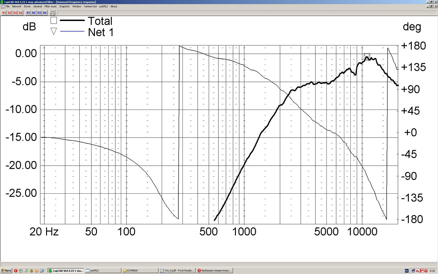

  18. Зарегистрировался Аватар для antiluser
    15.06.2008
    Челябинск
    3.001
    Сменил в своем ECM8000 старый капсюль на WM61 от alextix. В качестве эталона выступила пищалка Focal TBe, графики получились объединением двух измерений с баффлом 350*275 мм и без оформления, поэтому есть небольшой излом между 8 и 9 кГц. Коррекция не вводилась для обоих капсюлей.
    Где какой график понять можно без подписи
ID:	129613   Нажмите на изображение для увеличения.
    С уважением, Игорь.
  19. Зарегистрировался Аватар для antiluser
    15.06.2008
    Челябинск
    3.001
    Ну а это с родным файлом коррекции на ECM8000 и с WM61.
    С уважением, Игорь.
  20. Завсегдатай Аватар для mAxSpace
    Арзамас
    11.415
    Впечатляющая разница.
  21. Зарегистрировался Аватар для antiluser
    15.06.2008
    Челябинск
    3.001
    Не то слово! Теперь вопрос с микрофоном для себя считаю закрытым
    С уважением, Игорь.
