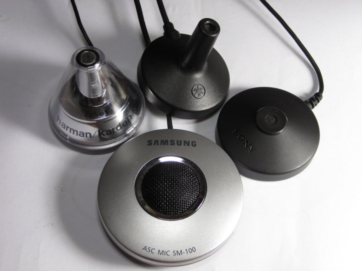

    Сорри за ламерский вопрос . Что из себя представляет калибровочный микрофон идущий в комплекте с ресиверами , в частности у Yamaha это система YAPO . Возможно ли использование данного микрофона для измерений с прогой SpetraLab и им подобным ?

    Именно этот микрофон кривой - он жутко задирает верх в раионе 10...14кгц

    Да, его задача зафиксировать фронт импульса - с помощью него автоматически выставляются задержки в AV ресиверах.
    Сони жутко валит ВЧ, Ямаха имеет горб в районе 10...15кгц, Самсунг боле менее ровный, нг всё-таки завален верх, Харман так и не попробовал - он мне достался последним.
