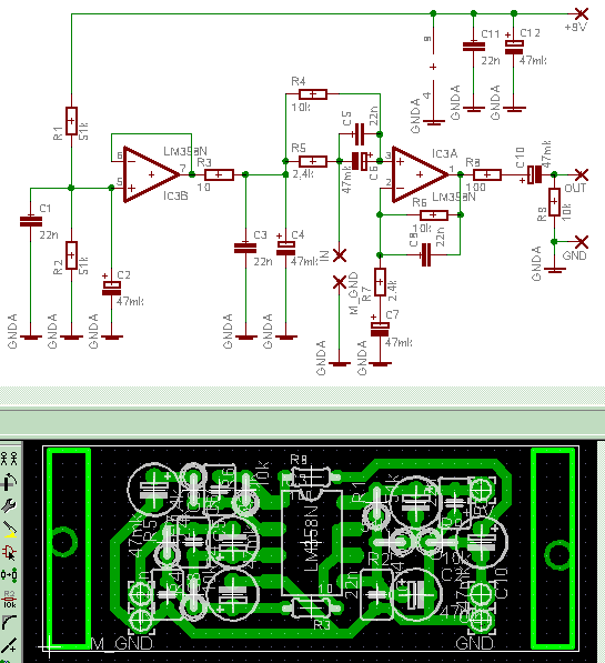

    Цитата Сообщение от AudioKiller
    Народ, а для чего цЕлую печатку делать?
    ну.. Красивше.

    randol, Красивше! Зато я на весь свой микрофонный усь потратил столько времени, сколько ты на печатку . А если нет разницы - зачем...

    AudioKiller, randol, мужики, схемки покажите плиз

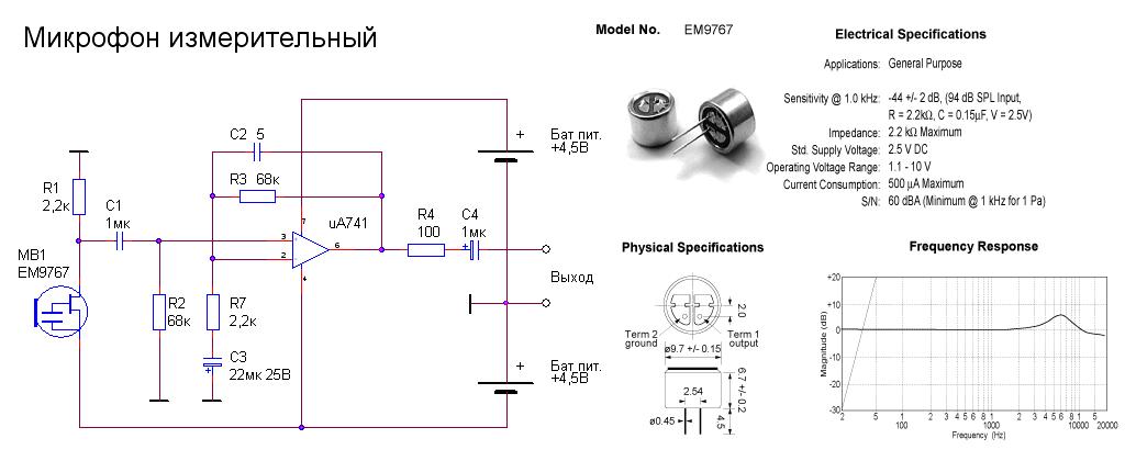

    Вот, что не так делаю?
    Прикупил потренироваться несколько капсулей EM9767, они у нас по 2,5 рубля. Запитал по рекомендации "Промэлектроники" - номинал 4,5В (12В макс), чувствительность капсуля в пересчете ~18мВ/Па. Cхему частично позаимствовал у Alex-Jet.
    Не могу понять почему не хватает усиления. Мож опер не в режиме или ограничить питание капсуля?

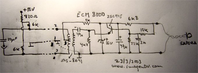

    Цитата Сообщение от GREY
    там стоит ВМ-60
    А мы и не сомневались
    Я тут отвлекался... поэтому не сообщил но схема была на сайте какого-то итальянца. Ссылку не помню, и там всё по итальянски было, но схему прилепляю.
    [ADDED=Ale]1130248267[/ADDED]
    Хе... посмотрел фотку на второй страничке... какой-то не такой...

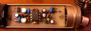

    это точно, запихивать опер с обвязкой в этот наперсток я задолбался.
    Makcum Владимирович,
    http://ha-lab.narod.ru/mic_amp.html
    Спасибо Иванычу, в слегка покоцанном варианте, ну не смог упихать TL074 в плату. И А.Котову за идею однооперного усиления. Резюк в обр. связи заменил на подстроечный. Воткнул в панель LM833, раз уж местные похвалили. Вроде не гудит.
    С TL072 в сборе с микрофоном кушал 3,5мА, с LM833 должно быть еще меньше, с этой ток не мерил.

    Цитата Сообщение от anli
    Сергей, а пробовал тот элементарный твик встоенного в микрофон усилителя, дабы получить симметричный сигнал?
    Нет, Андрей, не пробовал, пока нет времени. Хочу оставить этот микрофон в первозданном виде и соорудить второй, на котором уже отработать твик и самой головы и усилительной части. А ты?
    Ale, это схема "старого" Беринджера?

    Все здорово заработало!
    Сделал все по схеме Fenyx-а,
    единственное использовал две батареи по 4,5В посередине сделал общий провод... микросхема uA741 как ни странно оказалась вполне работоспособной при таком питании...
    Stalin, Питание на микрофон +2 Вольта.
    Белый светодиод дает опорное напряжение 2,6 вольт минус переход база-эмиттер, так и вышло)
    Как оказалось зона рабочих токов полевика в капсуле примерно 0.35-0,45mA, исходя из этого сопротивлением в цепи коллектора выбирается средняя точка вых напряжения первого каскада, коэффициент усиления этого каскада порядка 20dB, с остальным справляется операционник...
    Схему рекомендую, короче!
    Капсуль EM9767 стоимостью 2,5рубля! вполне может использоваться для изверений... Я даже что-то получил с помощью RMAA но это другой вопрос ))

    Stalin, у тебя вышло все так же как у меня - усиление и напряжения и токи практически идентичны. Только белый светодиод - это тот же синий, только там еще люминофор добавлен - он часть синих лучей поглощает и в желтом переизлучает, так что в этом случае цвет - дело вкуса .
    Еще, меняя ток светодиода, можно немного варьировать напряжение на нем (+-0,1В). У твоего капсуля есть только один недостаток - довольно высокий пик в вч области - надо бы откалибровать на хорошем оборудовании, а то та кривая, что была на сайте, который ты указывал довольно ориентировочна.
    На сайте его китайских родителей (Нингбо Йиньжоу зинглонг Электроникс ) http://fuzing.com/vml/000324648266/0...ctronics_COLtd
    никакой более точной инфы не нашлось.
    Выходит, да. А может, менее китайского
    Уже почти два года прошло, как была ветка на iXBT, по которой эту картинку взял. Cайт подписан, но где лежит картинка?.. И описание на итальянском... О! Нашёл!
