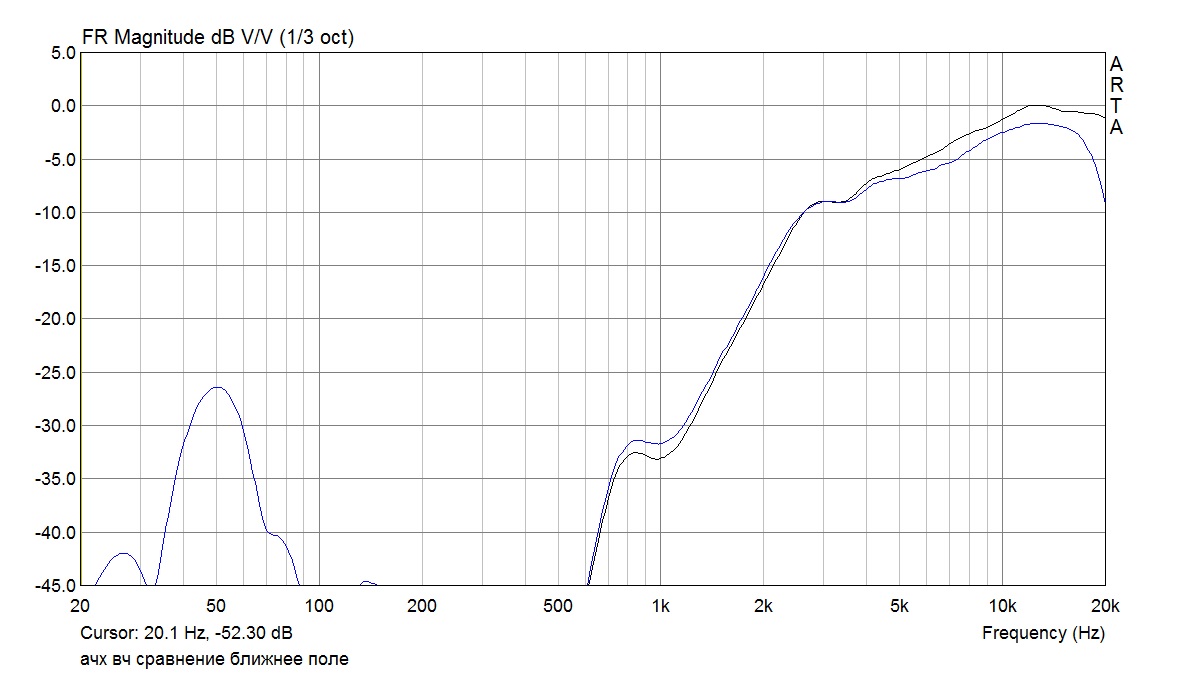

    Попробовал. Смысла использования файла не увидел...
    Сравнил Берижер с капсулем 61-усб микрофон.
    Вот такая разница получилась при замере пищалки через фильтр в ближнем поле.
Название:	сравнение ачх вч в ближнем поле 6 см.jpg

    алек-сей,
    А где что? Каким цветом берингер, а каким - капсюль?
    Цвета там непонятные.
    На первом рисунке сверху Беринжер. Каспуль снизу.

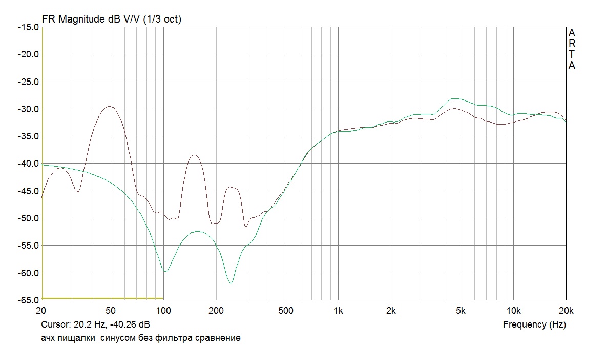

    Вот сделал еще без фильтра....
    АЧХ вот такой пищалки. https://hificompass.com/ru/speakers/...ss-xt25sc90-04
    Синусом на капсуль.
Название:	ачх синус капсуль.jpg
    И для сравнения Берижер(зелёненький)+капсуль. Кто правдивее?
Название:	ачх пищалки синусом сравнение.jpg

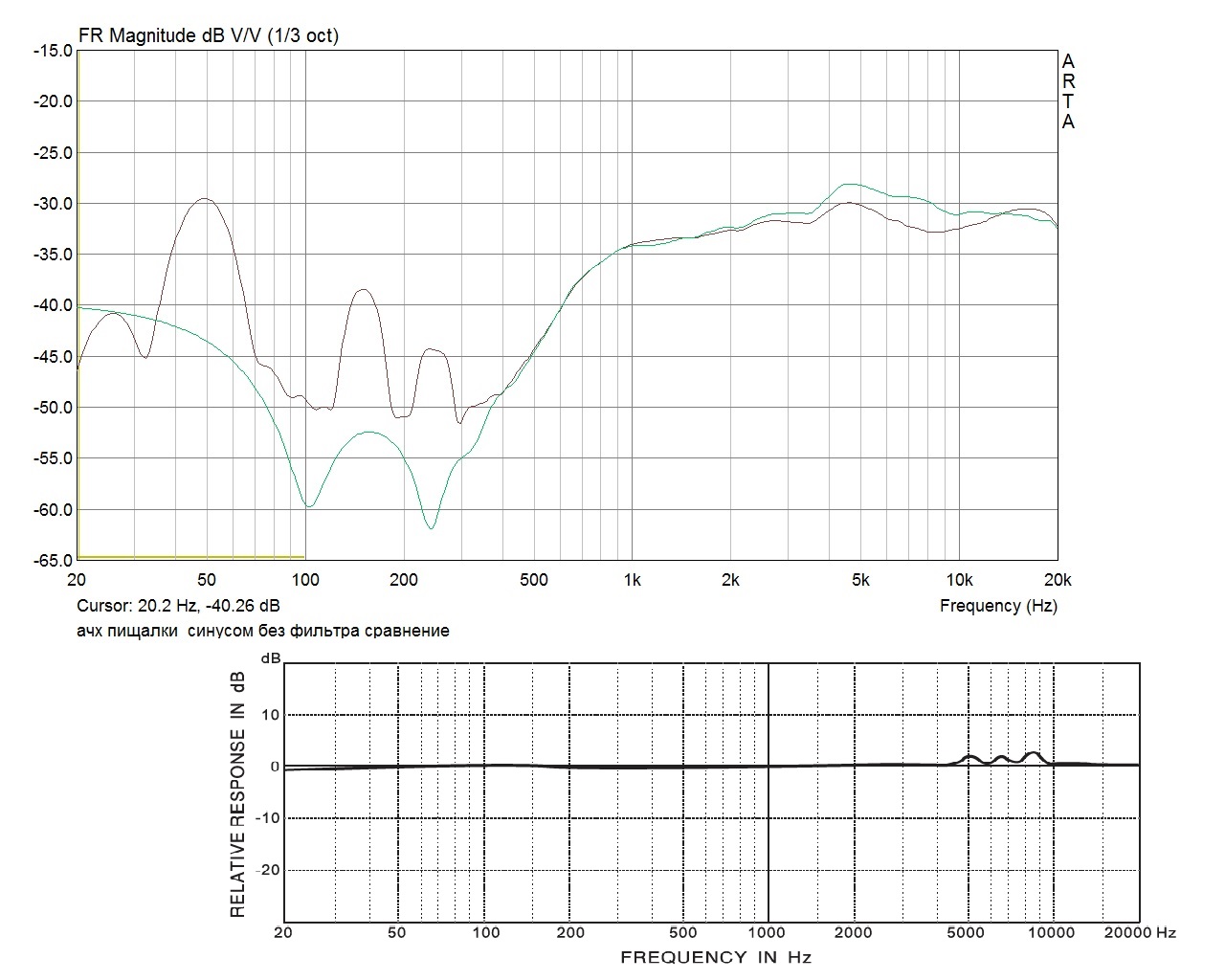

    Цитата Сообщение от алек-сей Посмотреть сообщение
    Кто правдивее?
    Наверное, если вот так наложить картинки, то практически одинаковые..
Название:	ачх пищалки синусом сравнение2.jpg
    Картинка из паспорта Беринжера.

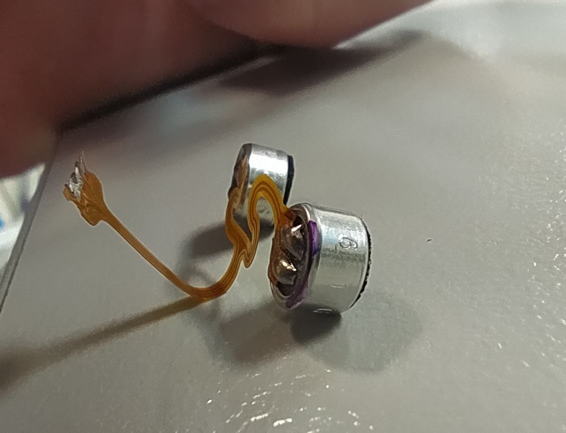

    Хочу собрать измерительный микрофон для приблизительной оценки АЧХ. Вынул из старой видеокамеры Panasonic NV-DS60 микрофон WM-61A. Их там два. В Service Manual на камеру по крайней мере указаны WM-61A. Предусилитель из соседней темы. Если закрепить капсюль на конце 6 мм алюминиевой трубки, то должен ли капсюль иметь контакт с трубкой или же его надо изолировать от неё? Сама трубка на минусовой контакт. Подключать планирую на линейный вход ASUS Xonar D1.

    Корпус капсюля соединен с минусом.
    Поэтому непосредственного контакта корпуса и трубки не нужно.

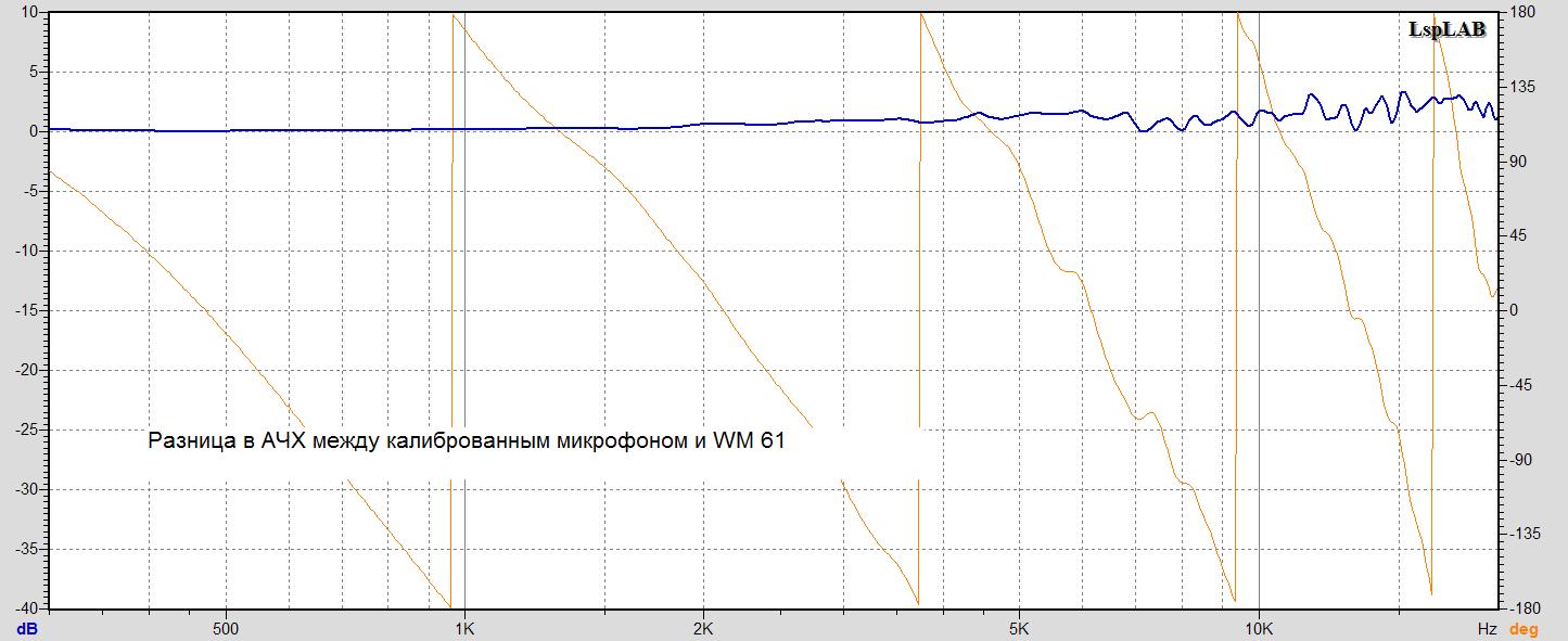

    Всем привет.
    Давно хотел сравнить Панасоник WM-60 закрепленный на конце телескопической трубки и микрофон от Кросс-Спектрум.
    Вот время выдалось, заняться было нечем. Картинки во вложении.
    Снял АЧХ одним микрофоном, потом вторым. Потом получил разницу в АЧХ между микрофонами - что по сути является калибровочным файлом WM-60 относительно измерительного микрофона.
ID:	376921   Нажмите на изображение для увеличения.
Название:	2 Разница в АЧХ.JPG
