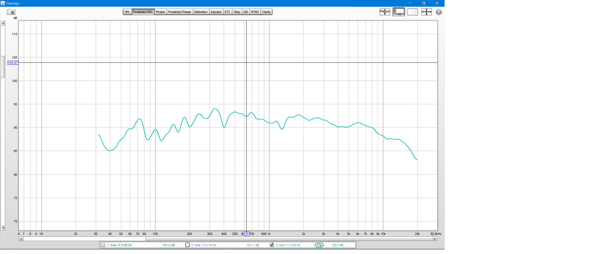

  8. #4347
    Завсегдатай Аватар для iskander80
    14.11.2013
    Энгельс
    1,099
    По умолчанию Re: Выбираем измерительный микрофон...
    Цитата Сообщение от Alex07 Посмотреть сообщение
    Я пользуюсь UMIK-1,вполне себе измерительный инструмент.
    Я не понимаю, но почему-то (как мне кажется) Umik-1 сильно валит правый край.
    В чем может быть причина?
    Вот замер другим аналоговым микрофоном той же АС в тех же условиях. (смотрим график с завалом(это 6640)
    На Юмик поставил файл корекции
  9. #4348
    iskander80,
    Это в точке прослушивания ?
    Микрофон под 90 градусов и файл калибровки соответствующий?
    Другой микрофон это какой?
    iskander80,
    Это с одного метра по оси между ВЧ и твитером.
    микрофон пиптиком вперед файл не под 90гр который.
    Другой это AudioSystem со своим предусилителем.
    У меня тоже Umik валил вниз на правом краю.
    - Отвинтил наконечник где сам капсюль, там внутри кусочек поролона в трубочке, поставил его поплотнее,
    - Обмотал наконечник с капсюлем синтепоном
    Завал исчез. Измерения АЧХ сравнялись с изменениями сделанными на другом микрофоне.
    Что как и почему объяснить не могу...

    Не думаю что это хорошее решение, файлы калибровки уже не годятся, надо заново калибровать, а не приходило в голову что у другого микрофона может быть с права подъем или у АС спуск.
    Без калибровочного файла, такой Audio System Micro AH?
    Тогда 99,9 процентов что umik показывает всё правильно
    В сто тысяч пятьсот раз что представляет из себя не калиброванный капсуль
    Тогда Георгий Крылов сводит свои АС неправильным микрофоном.
    или у АС спуск
    Мерились одни и те же АС разными микрофонами.

    Не замечал такого за Umik. Измеряет очень адекватно, верх уж точно не валит. Вот измеренная с 1м пищалка асалаб:
    Возможно что то не так с конкретным экземпляром umik. Либо настройки rew нужно внимательно посмотреть

    Как раз в его измерениях у меня нет ни каких сомнений, вот его замеры, как видите тоже есть завал в конце, я понимаю что трудно себе признать что испортил измерительный микрофон, но тем не менее так оно и есть.
    Не понял о чем вы пишите.
    По шагам.
    Дано:
    1. Измерения с помощью UMIK (в rew с использованием правильного файла коррекции)
    2. Измерения сделанные с помощью другого микрофона Георгием.
    На первых измерениях в отличии от вторых правый край завален вниз на 3-5 дб.
    Варианты:
    1. UMIK мерит неправильно.
    2. Замеры от Георгия неправильны.
    Вариант 1 наиболее вероятен. Соответственно с UMIK какие то проблемы, которые возникли до того как я полез его раскручивать.
    После тех действий с микрофоном, которые я описал, и повторных измерений, графики АЧХ снятые UMIK и Георгием начали более менее совпадать.
    Последний раз редактировалось Trener; 15.01.2020 в 13:58.
    Измерения делались Георгием в rew? в ваших условиях измерений? то есть микрофоны были расположены в одной точке? если в rew, был ли использован файл коррекции с микрофоном Георгия, к стати можно было просто отредактировать файл коррекции для UMIK-1 не разбирая его, в принципе дело ваше что делать со своим микрофоном.
