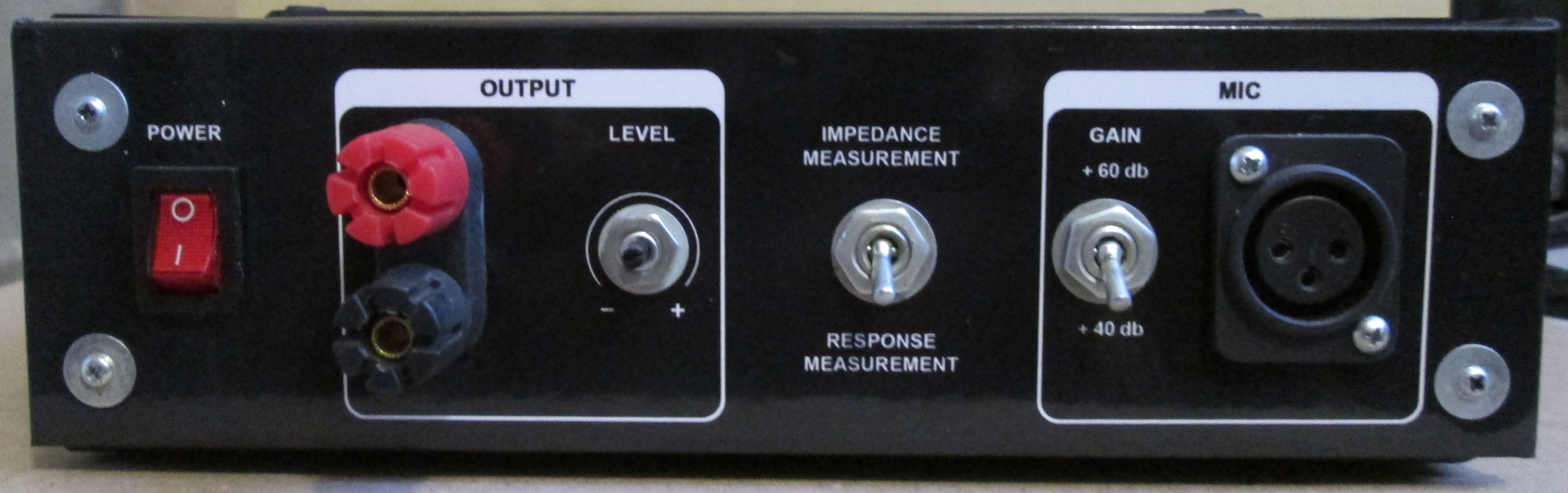

    Свой УМИК сравнивал с Роботроновскими разница в полосе 40-17000 +/- 0.5/0.7дБ (20-20000 +/- 1.5дБ валит нч и задирает вч) при этом сильно грешу на сам принцип(метод) сравнения на кривеньком ширике с невозможностью точно попасть в точку первичного замера и разные формы и размеры миков
    ---------- Сообщение добавлено 12:46 ---------- Предыдущее сообщение было 12:35 ----------
    Мне он нра своей мобильностью - не надо с собой ничего вот такого таскать/грузить )))
