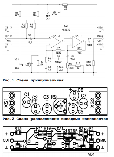

    Купил набор усилителя на NE5532 , для измерений нормальный ?
