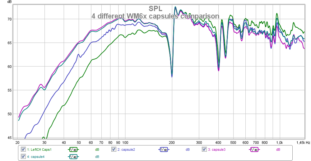

    У моего ужас был, я писал в этой теме.
    Спасибо, значит бехрингер вычеркиваем. Про дейтон интересно.
    Может при нарушенной герметичности капсюля.
    О! Вот именно этой мысли в качестве пинка мне не хватало. Быстренько проверил 4 разных капсюля. Результат оказался еще хуже, чем я думал. Блин, а я тут пытался на басах что-то подправить с помощью 1-го капсюля - т.е. самого кривого ..
    Но радует, что капсюль 3 и 4 показываю одно и то же, к тому же совпадает с предсказаниями Т-С. Кого-то из них (не Т и не С, а капсюли) я и переставлю в микрофон вместо 1-го.
    На АЧХ в области СЧ не обращаем внимаение - капсюли болталсь на проводах вблизи 12" НЧ дина в произвольном положении, поэтому там уже направленность может играть роль.
Название:	capsules compariosn.png
    Еще из интересного - жуткий провал в области 200Гц - это стояк с задней стенкой ящика, нормально давится наполнением (наполнитель я весь временно выдрал - думал передемпфировал ящик и из-за этого был завал).
    Это к микрофону не относится, просто эффект яркий.

    Плюсанусь. Из 4-х капсюлей у меня 2 имели сильный завал на НЧ (один - примерно с 150Гц, другой - с 90) 6дБ/Окт. На ВЧ (выше 5кГц) тоже разные.
    СЧ более-менее одинаково показывают
    Недавно заказал пресловутый Dayton за 2300, пока еще не пришел. В перспективе планирую купить его же, но с сайта cross-spectrum (там персональная калибровка каждому проданному мику). Но вроде эти дейтоны и так не сильно кривые должны быть.

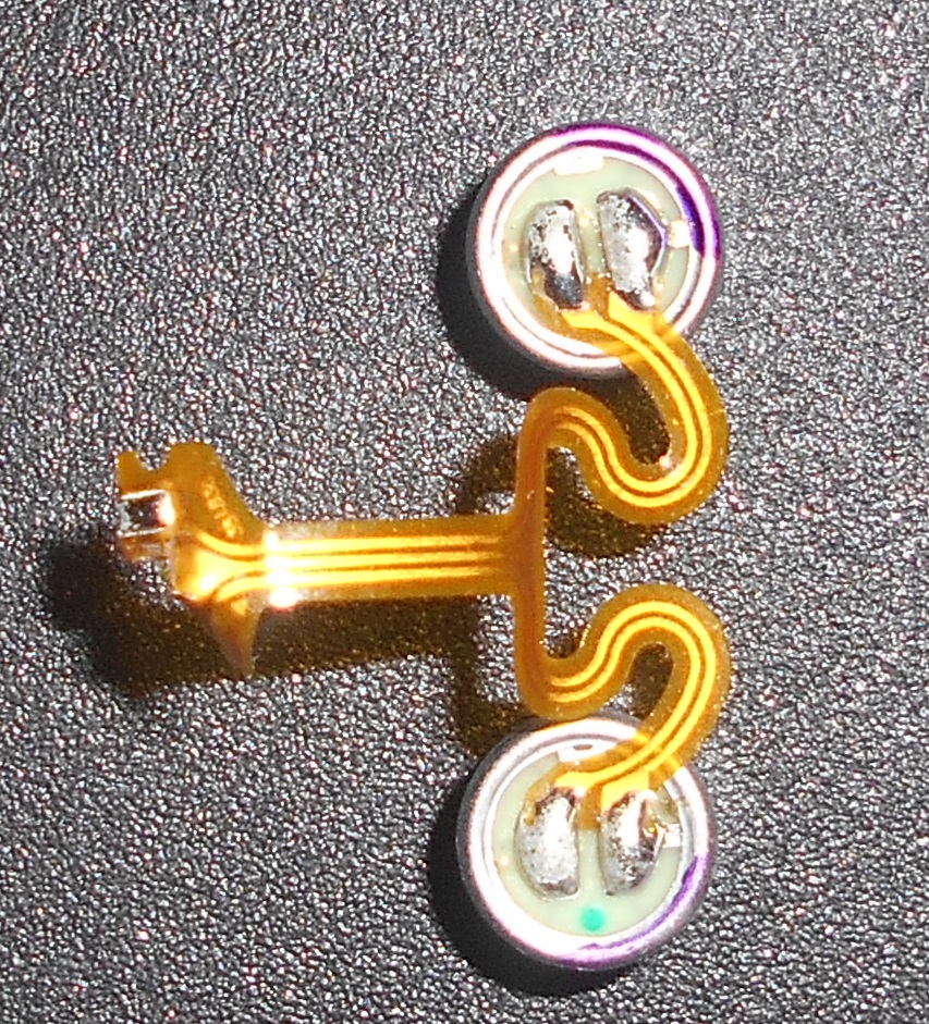

    Здравствуйте ребят, подскажите, сегодня разобрал старую видеокамеру panasonic, там два микрофона с маркировкой 61F56, размеры сходятся с даташитом на WM61A, можно ли использовать данные микрофоны без корректировки АЧХ? Интересует исключительно любительское использование, на какую неравномерность можно рассчитывать, если это оригинальные микрофоны? Увлекаюсь автозвуком, нужно примерно оценить АЧХ компонентов и подобрать частоту раздела полос.
    Лет 10 назад покупал десяток, то-ли в Платане, то-ли еще где. Жопки выглядят 1:1, маркировка 61011.
    До 5кГц ровные, дальше подъем с центром 12-16кГц, высотой 3-8дБ.

    На вид похожи на оригинальные WM-61/ Тем более в камере Панасоник. Думаю стоит использовать. Если без коррекции то либо на проводе, либо на трубке 6мм.
