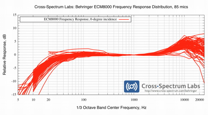

    А может кто-нибудь прояснить следующие моменты по микрофонам на основе WM-61:
    1. В интернетах полно калибровочных кривых, которые выглядят примерно следующим образом
    Такая общая АЧХ соответствует моим слуховым ощущениям (т.е. если настроить акустику в полочку до 20кГц по этому микрофону без калибровки, то высоких будет не хватать), т.е. я ей верю.
    Однако, есть известный микрофон behringer ecm8000 на том же капсюле. И его заявленная АЧХ - ультраровная без подъема на 10кГц.
    Соответствует ли заявленная АЧХ ecm8000 паспортной и если да, то как это достигнуто? Форма колпачка играет такую важную роль?
    2. Может ли капсюль давать спад на НЧ ниже 100Гц? Просто измеряю ЗЯ в ближнем поле ниже резонансной частоты и получаю лишний спад порядка 6дБ/Окт (должно быть 12дБ/Окт, а измеряется что-то в районе 18дБ/Окт).
    При этом у звуковой карты и усилителя всё абсолютно ровно, я отдельно проверил. Остаётся сам капсюль, либо микрофонный усилитель. В микрофонном усилителе (паял по схеме феникса на двух ОУ) есть две RC-цепочки, могущие давать такой завал, но обе настроены на значительно более низкую частоту. В общем, пока не понимаю откуда лишние 6дБ/Окт.

    По умолчанию Re: Выбираем измерительный микрофон...
    Счас же
    voldemar72664, нашел сайт, откуда вы это скачали. Там же написано, что ecm6000 - фуфло и они больше с ними не работают
    "he quality of ECM8000 microphones has deteriorated to the point that we can no longer justify the effort in dealing with non-functioning units or mics with extremely abnormal frequency responses."
    С этим всё ясно, вычеркиваем.
    Однако вопрос с фабричной калибровкой dayton за $20 остается актуальным. Кто-нибудь брал их?
