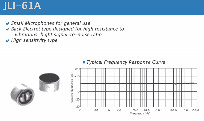

    straus, спасибо за содержательную ссылку. Я очень хотел наткнуться на такой материал. Мне было интересно, почему у микрофона WM-61A (JLI-61A) по паспорту до почти 20 кГц очень ровная АЧХ, и только на частотах от 5...12 кГц начинается какая-то непонятная "рябь". Похоже, что данная ссылка может объяснить её природу. И вообще очень наглядно показано влияние выбора держателя микрофона на гладкость АЧХ.

    Ну для примера - резонансная частота однодюймового измерительного капсюля MK-102 около 8 кГц, мембрана из никеля толщиной 7 мкм. А у WM-61 это больше похоже на дифракцию от корпуса.

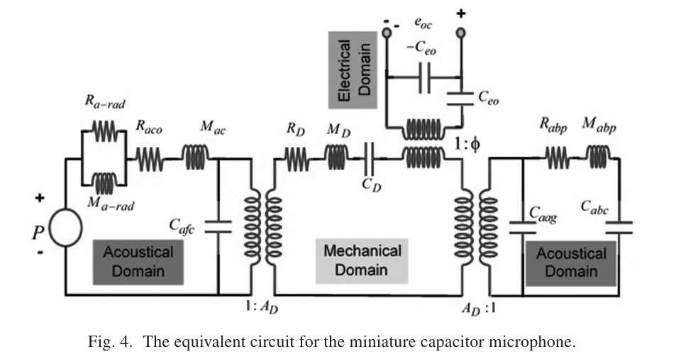

    semimat,
    Эквивалентная схема микрофона выглядит так (взято отсюда (статьей могу поделиться для личного ознакомления в частном порядке, не для выкладывания на форумах))
    Даёт эта схема весьма адекватные результаты.

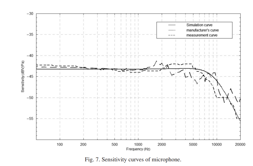

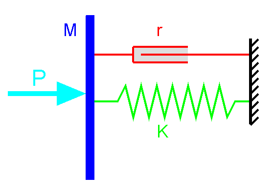

    Dzymytch, спасибо за модель. Теперь я вижу, что пока рановато читать твою статью. Надо сначала разобраться, как заменять механическую модель на эквивалентную электрическую, и понять то, что ты уже привел. Я ведь пока рассматривал вот такую модель, и мне надо было сделать оценку величины затухания r для вычисления теплового шума колебательной системы.
Название:	механическая модель капсюля.png
    Так что надо пока почитать Вахитова. И еще... я рассматривал воздействие звуковой волны как простое действие переменной силы давления P, полагая, что эта сила не зависит от частоты. Но возможно надо еще учитывать и импеданс источника этой силы, поскольку он зависит от частоты, когда длина волны больше размеров мембраны. В общем, я теперь понял, что еще не готов к серьезному анализу и надо еще набраться новых знаний.
