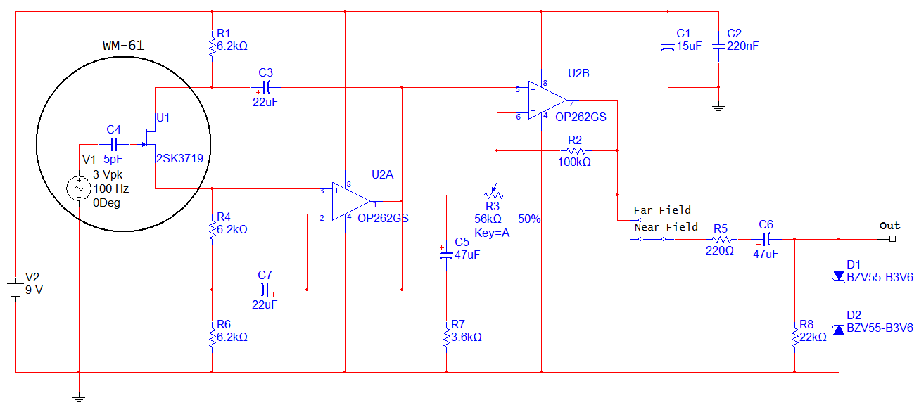

    Цитата Сообщение от Frods Посмотреть сообщение
    Здравствуйте, насколько хуже/лучше использование капсюла Panasonic WM-64, вместо WM-61a в качестве измерительного микрофона?
    WM-60, WM-61, WM-62, WM-64 с точки зрения измерения АЧХ равноценны.

    По умолчанию Re: Выбираем измерительный микрофон...
    Для замеров АЧХ автомобильной аудио системы и согласования динамиков по фазе данная схема будет оптимальной?

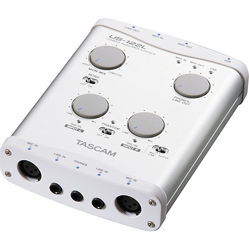

    вообще не собирался этим заморачиваться - у меня есть нормальный внешний АЦП с фантомным питанием http://tascam.com/product/us-122l/images/ http://www.musiciansfriend.com/pro-a...uter-interface

    Цитата Сообщение от alex.kaimakov Посмотреть сообщение
    Можно использовать вообще любой микрофон, если пойти и сделать ему график коррекции
    а где и как это делают???
    У вас наверное 48В там, а петлички 2.5В принимают. Так что для них низкошумящий пред - очень важная штука. Наверно на германиевом транзюке лучше. Но все равно это не для измерений, а для Ютьюба, интервью и пр.
