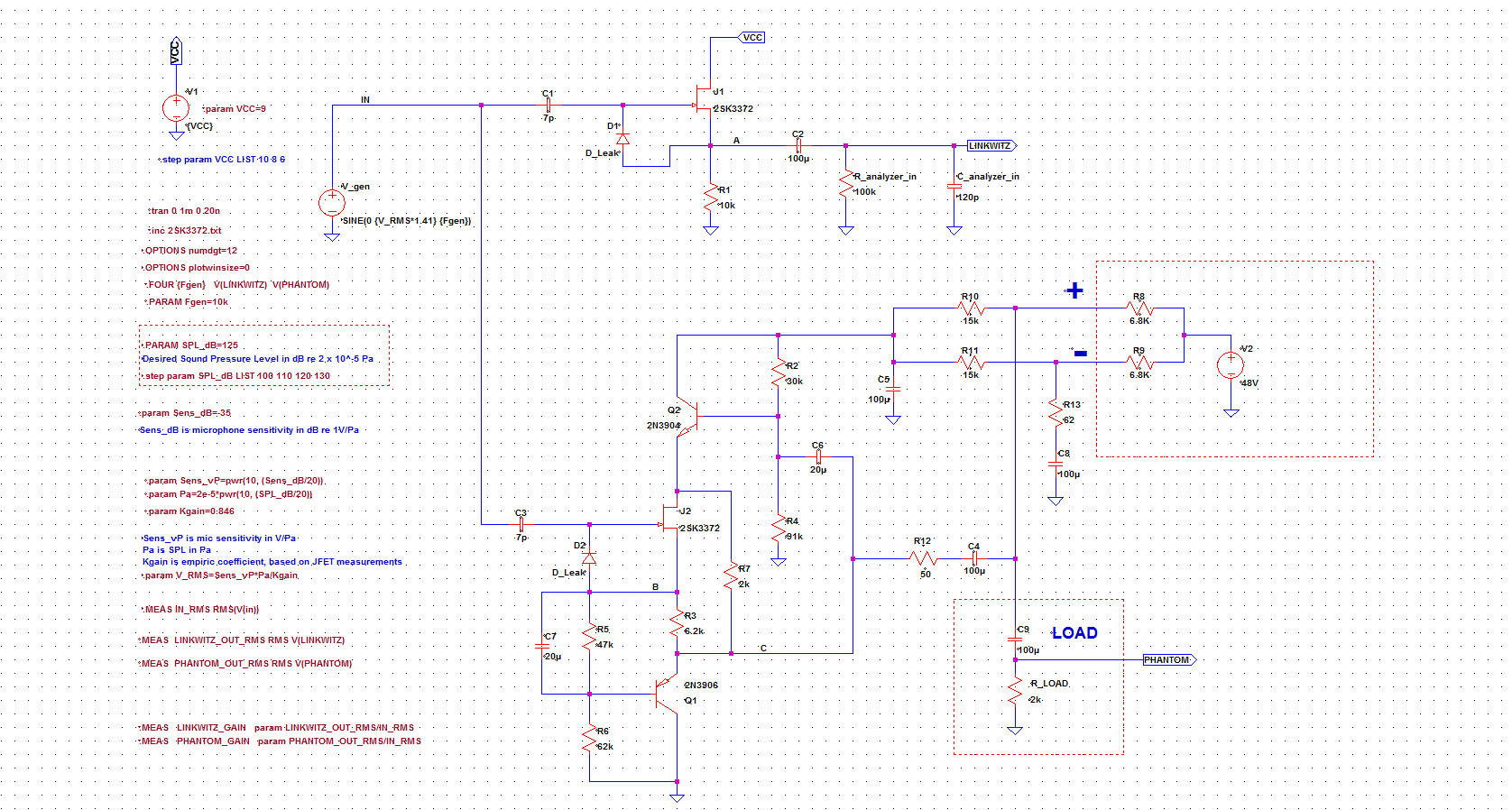

    Да, хочется уложиться в стандарты (кабеля, разъемы, конструктив, ...) и не городить лишнего без осознанной необходимости.
    Кабель будет 2-3м от преда до преда , микрофонный с низкой погонной емкостью (цифры не помню).
    КНИ хочется 0,01% (хотеть не вредно - вредно не хотеть).
    Если с пом. фантома этого не достичь, хочется понимать, почему.
    Дифференциальное сопротивление вроде получается порядка 13к (6.8к+6.8к) или по 6.8к на фазу. Т.е. ток например при 1В+1В - порядка 150мкА. Вроде, ничего сверхмощного не требуется.

    Это очень оптимистично. Там ещё как минимум 10К входного сопротивления пульта плюс ещё что-то в зависимости от того как сделан сам сьём. Получится как минимум 1мА по переменке. Надо немного тупо подумать.
    ---------- Сообщение добавлено 15:42 ---------- Предыдущее сообщение было 15:41 ----------
    Не вижу препятствий.
    повторюсь... 2к, не 10!!! Это типичное входное сопротивление микрофонного входа на большинстве миксеров...
  5. #3184
    По умолчанию Re: Выбираем измерительный микрофон...
    На старых Саундкрафтах было 10К, на старых Neve*ax - по моему тоже.
    Ну а у гопников типа Маки и Беринджера может быть что угодно. Стандарта на это нет.
    Но есть общепринятая практика, которой стараются следовать производители студийных
    конденсаторных микрофонов. Там стремятся потреблять от фантома не более 2.5-3мА.
    А максимальный уровень давления измеряется при искажениях 0.5% на нагрузке 1К.
    сам не копал... взято отсюда...
    Дони, не лезь в дебри...(с)

    Ну вот например как то так:
    Для сравнения сверху Линквитца
    Под внешней нагрузкой 2К искажения раз в 5-6 меньше чем у Линквитца. Т.е. при 130дБ где-то 0.05%

    А без неё-раз в 20.
    Там можно конечно пооптимизировать и ещё немного снизить искажения. Но думаю что и этого вполне достаточно.
    Отличная схема! Хорошо, что ты сделал шаг по возврату к транзисторным вариантам с минимальным потреблением тока. Действительно, при мембранных искажениях, которые в сотни раз больше, чем у "идеальной" схемы на ОУ со следящими связями, использование операционника с Ку=1 неразумно, поскольку требуемый минимум искажений можно достигнуть и без ОУ. Более того, получив достаточный (модельный) опыт компенсации мембранных искажений, я могу уверенно сказать, что у этой схемы основная (квадратичная) нелинейность такова, что она будет лишь компенсировать квадратичную нелинейность мембраны WM-61 при удачном подборе сопротивления нагрузки. Так что это даже хорошо, что при нагрузке в 2 кОм искажения при 120 дБ получаются в пределах 0.013%. Лучше, если бы они были еще больше , поскольку на этих давлениях искажения мембраны составляют 0.13%.

    И да... Идеи Карбона и Фантомаса живут и процветают!
    Ну, идеи, как раз ещё из 60-х ... 70-х...
Название:	усил с мал вх емк.png
    Просто мы о них не знали, а Карбон и Фантомас дали их нам в виде современных решений на ОУ. И мы зациклились на них, не подумав, что можно продолжить развитие старых транзисторных вариантов, создав более совершенные схемы с малым потреблением, способные питаться от фантома. А у тебя это получилось отменно - минимум деталей и максимальная экономия токопотребления при отличных показателях.
    Ну я как бы не сторонник компенсационных методов. Очень не стабильно, нужна индивидуальная подстройка.
    Моя философия-устройство, правильно собранное из исправных деталей с разумным разбросом параметров
    должно работать. Всегда. И выдавать заданные параметры.
    Эта задача, как раз, уже была решена. Ведь Линквиц предложил свой способ улучшить WM-60 еще аж в 2005 году. Естественно, с тех пор было предложено много надежных усовершенствованных схем Линквица, дающих в разы меньшие искажения, чем его первая схема. Среди них и "идеальная" схема со следящими обратными связями, практически полностью обнуляющая искажения полевика, ставшая доступной нам два месяца назад. Причем ее столь же легко реализовать с фантомным питанием, как и транзисторную. Ведь современные операционники (например, AD822) имеют ток покоя 1,2....1,5 мА, но при этом могут выдавать в нагрузку токи более 10 мА, а также имеют максимальный выходной сигнал р-р лишь немногим менее напряжения питания. Никакая транзисторная схема не может с ними тягаться по этим параметрам. Последняя имеет преимущество в том, что может быть изготовлена из деталей, вынутых из радиолюбительского хлама, предназначенного на выброс, и при этом все равно дает искажения в разы меньше, чем искажения мембраны. И это главное, что делает неактуальным дальнейшее снижение ее собственных искажений. Здесь твоей схеме не будет равных среди транзисторных.
    Но сейчас уже не время проводить сравнение с той первой схемой, предложенной девять лет назад. Сейчас мы уже уперлись в мембранные искажения. Поэтому вопрос теперь стоит по-другому: а можно ли сделать что-то лучше всех тех схем, которые доводят искажения до уровня мембранных?
    Вот этот вопрос нас и мучает уже два месяца! Удивительно: за период с 2005 года по конец апреля этого года (то есть, за более чем сто месяцев) в этой ветке было написано 2700 постов (примерно 25 постов в месяц). А за последние два месяца написано почти 500 постов, то есть, почти 250 постов в месяц! И это после того, как все почти решили, что в результате обнародования "идеальных" схем, тема прекратит свое развитие по причине полного решения вопроса и потери его актуальности #2706!

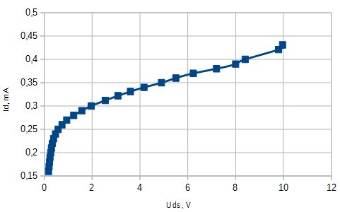

    Провел первую "лабораторную" и честно говоря, слегка озадачен ....
    Снял ВАХ ВМ-61 в схеме с ОИ.
    Условия эксперимента:
    ИП 14В (транс 11В - мост - 2000мкФ)
    переменный резистор 100к, последовательно с ним 10к как датчик тока и одновременно "страховочный" резистор.
    крутя переменник, добивался нужного тока через тр-р (через 0,01ма или или через 0,1В на р-ре 10к)
    Напряжения на транзисторе и на резисторе 10к снимались мультимерами.
    Получился вот такой график:
    Видимо, туплю - не могу понять, так ли должно быть???
    С нарастанием тока/напряжения время установления режима увеличивалось с "очень быстро" до секунд 10-20 в р-не 4В, а после 4В кажется, что режим стал нестабилен.
    Снятые данные во вложении
    3372lab1.txt
  21. #3200
    В принципе похоже. У меня получалось как-то вот так.

    Верхняя кривая-GS=0, т.е. Ваш случай
    У меня поменьше ток стока раза в полтора, но это всё в пределах допусков.
