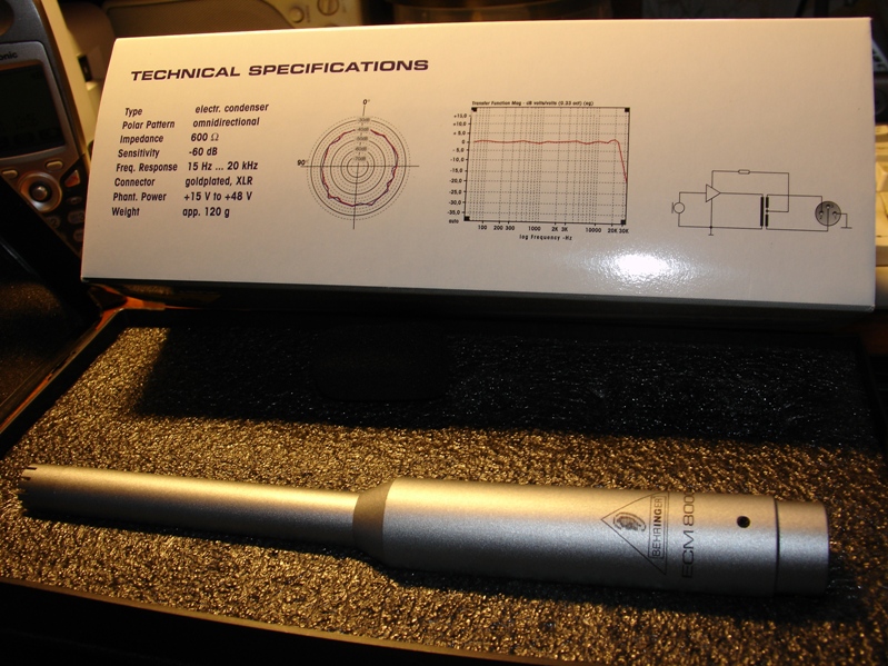

    Завсегдатый Аватар для Mosfet
    25.08.2005
    г. Красногорск, М.О.
    2,243
    По умолчанию Re: Выбираем измерительный микрофон...
    Цитата Сообщение от GREY
    Люди, не покупайте Беринджер, покупайте ВМ61, а на сэкономленой еште мороженое!
    Привет.
    От мороженого толстеют . Я сам люблю что-нибудь спаять/построить, но делать измериловку это перебор. На это может уйти полжизни вообще. Когда же заниматься любимым делом? Лучше потратить пару штук грина на необходимые инструменты, а после экономить на самостоятельно созданных любимых девайсах .
Название:	Behringer ECM8000.jpg
ID:	6979   Нажмите на изображение для увеличения.
Название:	Art tube mp.jpg
    С уважением, Сергей.
