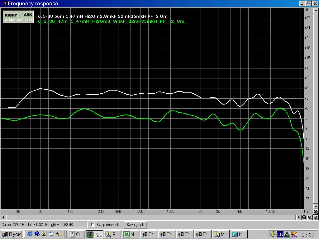

    Цитата Сообщение от GREY
    Поэтому заклинаю Ярослава потрошить акуратненько.
    Это мы завсегда... Как токо вернут.
    Для справки - сравнение графиков без поправок. Зеленый - ДэБэХа.
    Налице - подьем с 10000. Реальность или вымысел?

    Yaroslaw, почему бы и нет? Даже если капсюли одинаковые, то схемы усилителей разные и форма колпачка разная.

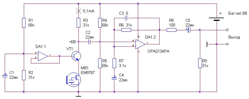

    Вчера собрал усилитель в новом корпусе и наткнулся на то, что у капсулей EM9767 рабочий ток не 0.35-0.45 mA как у WM60, а 0.1 mA в результате чего пришлось поставить резистор в цепи коллектора номиналом 31кОм (см. схему Феникса). Кстати источник опорного напряжения сделал экономичным как у Eрофеева Ивана, т.к. операционник OPA2134 сдвоенный. Капсуль воткнул в трубочку на конце которой RCA "тюльпан" на коробочке соответственно RCA вход, так удобнее транспортировать.
    Усиление страшное если сделать коэффициент усиления операционника в 25dB то при спокойном шуршании фалангами пальцев в 15см от капсуля сигнал достигает 200мВ, а при средней громкости усилителя мошности свое дихание можно слышать как в прибор медицинский (забавно кстати). Было бы место в корпусе поставил бы переключатель усиления.

    Stalin, наушники, только обязательно закрытые, иначе возбуд, микрофон в коридор или за окно и усиление побольше. Полная тишина полна звуков. Я тоже баловался. Я на работе слышал как мой начальник через этаж + 30 метров коридоров по телефону разговаривал. Главное, чтобы близко ничего не шумело.

    Stalin, Так у тебя все 4 каскада задействовано? У меня 2. Все-таки поставил в ОС операционника LM833 подстроечный резюк, постоянные подбирать упаришься...
    Нет операционник просто сдвоенный, OPA2134PA. Мне хватает одного каскада, он позволяет выставить усиление вплоть до 40dB в полосе частот до 100кГц при питании всего +/-2,5В (в схеме Феникса хатает и 20dB), другим его каскадом я создаю только опорное напряжение +3,1В. Позволю повториться, для капсулей от Panasonic, скорее всего потребуется другой номинал R3, главное обеспечить достаточный запас для разброса напряжения на коллекторе.
