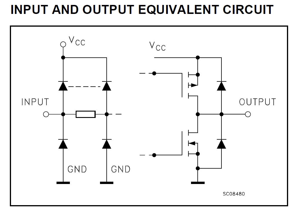

    Цитата Сообщение от -=KiV=- Посмотреть сообщение
    В первом варианте я ошибочно нарисовал диоды. Нужно какой-либо симметричный ограничитель напряжения на катушке - или два встречно включенных отдельных стабилитрона на ~5,6 вольт или SMBJ на 5-5,5 вольта (это практически тот-же симметричный стабилитрон).
    А надо ли стабилитроны, вроде там для зашиты ключеи диоды (ST 74AC245)?

    А вот диоды я обычно внешние ставлю, т.к. внутренние у цифровых имс обычно очень маломощные, рассчитываются на пропускание микротоков от статических разрядов и не все производители указывают их параметры.

    Я и поставил стабилитроны как вы посоветовали.

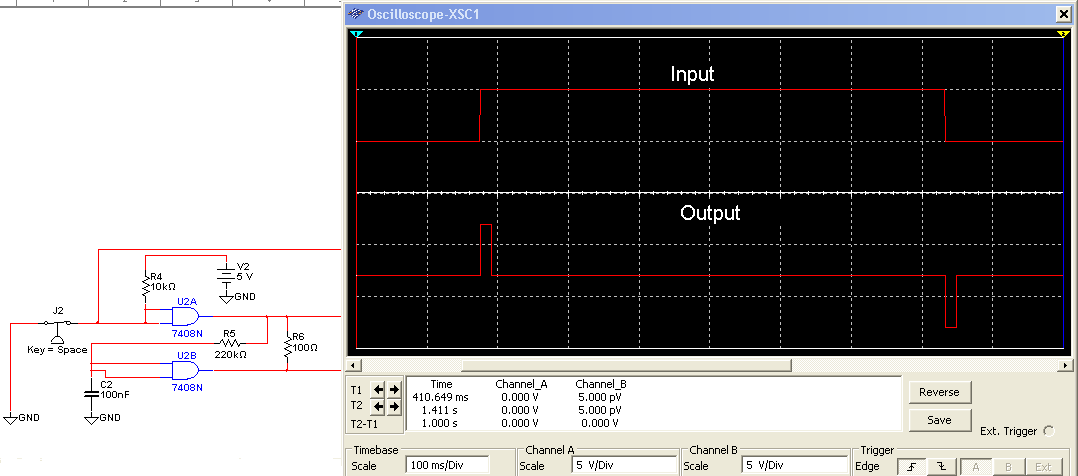

    Новичок Аватар для Aclii
    29.03.2010
    Таганрог
    По умолчанию Re: драйвер для поляризованного реле?
    Сам озадачился подобной проблемой, думаю использовать такой способ:
