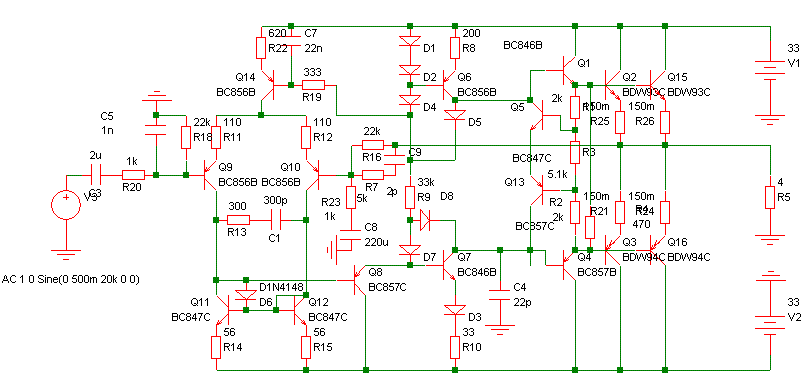

    Настройки не менял, ток покоя 11 мА
    ---------- Добавлено в 22:14 ---------- Предыдущее сообщение в 22:11 ----------
    Но, если менять уровень входного сигнала в сторону уменьшения - тхд 0,003 %
    ---------- Добавлено в 22:21 ---------- Предыдущее сообщение в 22:14 ----------
    2,8 Вольт на выходе - тхд 0,003 %
    7,5 Вольт на выходе - тхд 0,007 %
    ---------- Добавлено в 22:24 ---------- Предыдущее сообщение в 22:21 ----------
    Свыше 7 вольт, искажения сильно растут, не заходя в клипп, достигают 12% (диоды на входе компа? делитель:2к1/68 ом встречные диоды параллельно 68 ом. посчитал с 18 вольт на входе делителя начинается ограничение диодами, впаял ещё пару диодов)
    ---------- Добавлено в 22:42 ---------- Предыдущее сообщение в 22:24 ----------
    Что-то непонятное. Периодический шум в динамике, вилку из розетки вынимаю - почти пропадает (всплески исчезают). Вилку в розетку, - снова периодические всплески шума
    ---------- Добавлено в 22:48 ---------- Предыдущее сообщение в 22:42 ----------
    подвозбуд?
    ---------- Добавлено в 23:01 ---------- Предыдущее сообщение в 22:48 ----------
    Не подвозбуд - с бука помеха
    ---------- Добавлено в 23:04 ---------- Предыдущее сообщение в 23:01 ----------
    Я раньше не слышал звука компа из за наличия регулятоора громкости, а сейчас усилок усиливает шумы с во всю

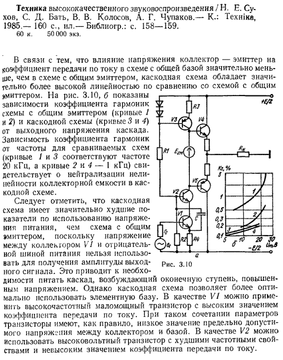

    По умолчанию Re: Усилитель по мотивам Рода Эллиота с дополнениями по следам Георгия Крылова
    Надо же. Радио 6/78год-Шушурин. Радио 1972год номер 6 это Бать и Срединский,с однополярным питанием вариант 74года.
    Такие древние статьи... Схемы гораздо проще, нужно сказать
    ВейвКорп - это тоже я.
  9. #88
    04.04.2007
    10,762
    Я не для того обратил внимание на эти схемы.А посмотрите схемные решения авторов. У Батя и Срединского мне бы хотелось услышать анализ его термостабилизуюцей ток покоя цепи. Вот в чем вопрос.
    С уважением Максим.

    на мосфетах будет только хуже - ВАмперная крутизна хуже, комплементарность хуже, на ВЧ входная ёмкость - не подарок. Латералы конечно получше в смысле линейности, но ток покоя надо повыше - для сшивки плеч в АБ. Но в контексте топика - это совсем другой усь выйдет.
    Схему в студию!

    Привет
    В те времена для термостабилизации всегда использовались терморезисторы (такой кругленький зелёненький). Причё в промышленных аппаратах он просто впаивался в плату на приличном рассоянии от радиатора. И всё работало десятилетиями. Радиолюбители часто ломали их для получения нужного сопротивления (так как делали из того что было, а не из того, из чего хотелось. Скорее всего и Вы тоже).
    Схему в студию!
    https://forum.vegalab.ru/showthread....=1#post1424511
    Схема
    А у меня никак не получается её открыть. Хотя, то что удалось рассмотреть на "маленькой" картинке, напомнило, что эмиттерный повторитель между диф. каскадом и усилителем напряжения ставился для "отвязки" корректирующей ёмкости от высокоомных цепей диф. каскада.
    С уважением
    ES

    Какой тестовый сигнал, настройки анализатора?
    Кхм... Я измерения проводил без нагрузки. Только вчера осознал свою оплошность...
    ---------- Добавлено в 21:56 ---------- Предыдущее сообщение в 21:54 ----------
    Цитата Сообщение от EUGENE Посмотреть сообщение
    Но, на всякий случай, добавляли резистор в эмиттер мощного транзистора.
    резистором можно менять режим. От его величины зависит крутизна изменения напряжения от температуры. Не "на всякий случай", как вы решили.
  17. #96
    13.08.2006
    Омск
    6,589
    Спектр кошмарный. С нагрузкой еще хуже будет. Надо разбираться, в чем причина.
