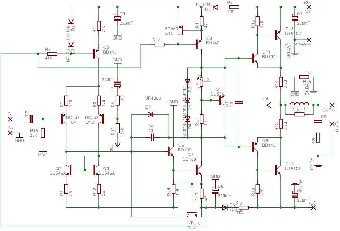

    По умолчанию Простой усилитель. По страничкам Рода Эллиота
ID:	141149Схема переработана при помощи 25602. Настройки и наладки не потребовалось, запустилась с первого раза. Питание применил +-30 вольт. THD-0,005%. Судя по звуку, при отключеннии от сети, - усилитель сохраняет работоспособность вплоть до питания +-5 вольт. При включении есть небольшой всплеск, но щелчком его назвать сложно, скорее всего, - время установления интегратора.
    Схема

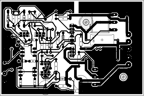

    Печатная плата

    Смоделировал схему в микрокапе, развел плату в игле. Все собрал - "работает" - можно сказать, с большим натягом. Ранее, пользуясь только тетрадным листом и ручкой переделывал схему с бутстрепом под генератор тока - все замечательно трудится уже четвертый год! Немного более сложная схема брыкается. Помогите разобраться. С5 и R3 не установленыНажмите на изображение для увеличения.
ID:	99788 - эта схема устаревшая

    А вообше-то лучше плюньте на этот усилитель и займитесь своим делом. Ну если очень хочется то купите LM3886 и сделайте на ней, играть будет даже лучше. В вашей схеме по прежнему есть несколько фатальных моментов а вы этого даже не видите. Если хотите разобраться то скачайте книгу Дуга Селфа по вот этой ссылке:
    https://www.vegalab.ru/component/opt...8d51c289a88bb/.
    Книга малость вредная, но данная схема в ней разжевана до костей.
    З.Ы. Горжусь что 30 лет назад я был таким же долбо, sorry - идиотом как и уважаемый мистер D.Self.

    Да не обижайтесь, LM3886 это может быть самый лучший интегральный УМЗЧ на сегодняшний день и сделать самому что-то подобное не так-то уж и просто. Посмотрите, например, ZD-50 или усилитель от Vidalgo.
    А на вашей схеме, подумайте, чему будет равен ток первого т-ра УН при перекосе в + дифкаскада.
    Защиты я даже не рассматривал, как отложенное на потом. А КТ602 - транзисторы, разработанные для работы в горизонтальной развертке осциллографов, вовсе не низкочастотные, а одни из лучших в своем классе. У вашего усилителя есть два достоинства и несколько принципиальных недостатков.
    Начнем с хорошего:
    1. Очень линейный входной каскад работающий в симметричном режиме, благодаря токовому зеркалу.
    2. Высокая скорость нарастания выходного напряжения - 4мА/20пФ = примерно 150-200V/мкс, и, если добавить ограничение тока УН то и довольно симметричная для обеих полярностей.
    Как результат - низкие динамические искажения.
    Теперь о плохом:
    1. Низкий обший коэффициент усиления в петле ОС.
    2. Однополюсная коррекция.
    3. Низкая нагрузочная способность выходного каскада.
    И вообше я тут отвечаю из-за сентиментальности - вспомнил молодость.

    Ну вот, восстановил по памяти сие "изделие" (без цепей зашиты).
    Выходные трансисторы надо ставнть самые дубовые (я ставил сдвоенные КТ809 с огромным ОБР), иначе на ВЧ может получиться красивенький резонансик...
    Прилагаю микрокап фаил для екцпериментов если охота помучить муму. АС - покажет петлевое усиление и годограф Найквиста. Трансиент - гонит "квадратную волну", почему-то сильно тормозит - наверное глюк, разберитесь сами.

    почему зря?
    вместо резисторов диоды - понятно, почему (стабильность при изменении напряжения питания выше).
    Конденсатор в обратной связи применял при проектировании - он, несколько сглаживает фчх на ~13 мГц В проекте. Я же решил исправить фазу в другом месте, вот теперь и ищем, "как".
    В другом месте получится сотни пФ между КБ, отнимая некоторую часть тока предыдущего каскада для своей перезарядки.
    С4 зачем на "землю"?
    Просто коррекция. См. усилитель Л.Зуева

    Просмотрел свою схему, токи в ней больше чем в предложенной tomtit. 3 мА, 40 мА против 2 и 12, получается, что я не обратил внимания на ток дифкаскада, поставив повторитель, надо все заново пересчитать. Появился новый вопрос: "Почему мал динамический диапазон у данного выходного каскада?"

    Как обещал, пробно исправленная схема. Nota Bene поправил, в соответствии с вашим вопросом

    исправленная схема
    У вас через бедный резистор R8 течет ток в 100мА если учесть разность потенциалов 35В, 24В, диод... Или поясните, что в схеме -24В формирует?

    Если будет сильно несимметричное ограничение (при нормальном нуле на выходе), лечится добавлением резистора в коллектор Q5 (пост 29). В моем усе это 15-22 кОм.

    its work!!!! просто RC цепочку на вход поставил... остается проверять на симметричное ограничение, симулятор его кривым показывал
    ---------- Добавлено в 20:46 ---------- Предыдущее сообщение в 20:42 ----------
    хмм... вдруг чем то жаренным запахло)) транзюки раскаленные, термодатчик стоит у драйверных транзисторов, надо на радиатор воткнуть
    ---------- Добавлено в 21:05 ---------- Предыдущее сообщение в 20:46 ----------
    возбуд

    печатная плата такая

    Q6 R24 выкидываем
    09.06.2005
    874
    По умолчанию Re: Усилитель по мотивам Рода Эллиота с дополнениями по следам Георгия Крылова
    Вернуть в схему С5 R23, С4 посадить на корпус вместо базы Q7 и пробуем. С4 можно увеличить до 200-500-1000 пФ, а потом подобрать поменьше, так, чтобы не гудело.
    совместно с постом 37?
    04.04.2007
    10,762
    Тихо мирно перешли к амфитоноподобной схеме ,только выхлоп на дарлингтонах сделать и ввести защиту. Вот только с этим ВК врядли защиту удачно сделать возможно.
