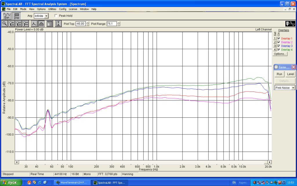

  15. Завсегдатай Аватар для Бока
    07.07.2009
    4.679
    По умолчанию Re: ГЗМ-053или ГЗМ155-2
    Телеку2000. Думаю, что будет классная голова. Всё отличие от фирменной- там блестящее никелированное покрытие корпуса и позолоченные выводы , а наша -то ли латунь то ли просто лужёнка.
    Полгенри индуктивность катушек.
    У меня есть замеры этой головы, там можно , нагрузив её на невысокое сопротивление и откинув вч коррекцию 75мкс, получить ровнейшую ачх. Позже выложу эти вещи, пригодится всем.
    Нашёлся мой родной Ортофон-двадцатка с хитрой одесской коррекцией. Резистор 10 кил и 1000пик в параллель, а тау три- долой.
    155ка имеет в районе десяти кил странный коленвал. Даже неприятно видеть...
    Прошу не волноваться по поводу первого снимка, ачх розовым и красным, это -косяк на высокой ёмкости кабеля, голова с высокой индуктивностью, Аудиотехника vm35. В другой раз она показала суперскую частотку.Я часто в один кадр даю по две бошки, для сравнения.

    Не согласен я,на счёт резистора,сравнивал,получается механическое демпфирование,а ей лучше свободу дать,пусть поёт.
    Вот некоторые звенящие Шуры наверно можно слегка придушить,но не успел опробовать,избавился,был случай,нулёвая бошка,а один канал раза в два громче другогоно не отказались,заменили и потом поинтересовались всё ли впорядке.
  17. Завсегдатай Аватар для Бока
    07.07.2009
    4.679
    Метод внутренней коррекции вещь проверенная, правда не все бошки с ним дружат. Желательно- с определённой ачх, а точнее- потери на вч выше нормы, приводящие обычно к раннему и протяжённому завалу по верхам. Тогда откинув вч коррекцию и подобрав нагрузку, можно добиться практически стандартной ачх, причём с заведомо безнадёжной башкой.
    На слух трагедии я не услышал, когда подбирал шунт по входу. Вот излишки усиления сразу тянут песок.
