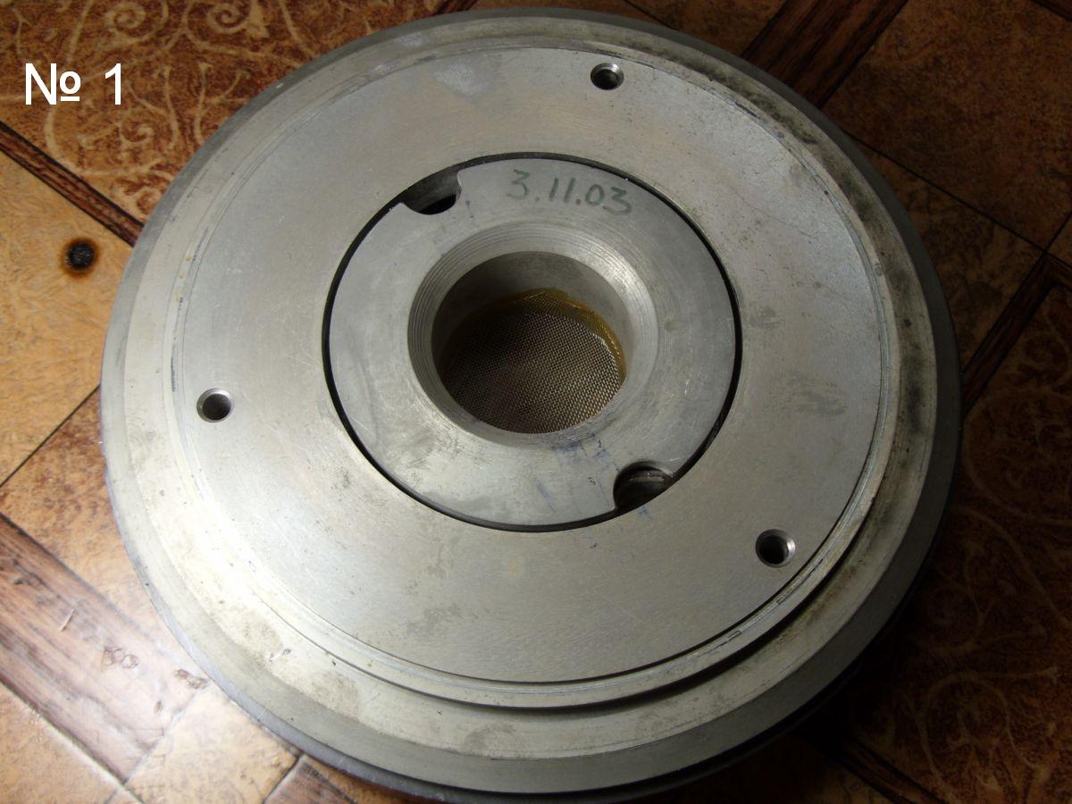

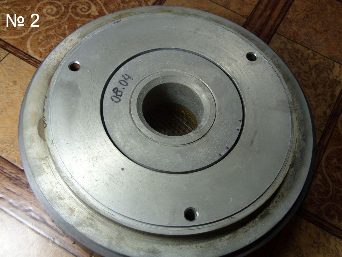

    Достаточно снять магнит...
    subsonic, спасибо.
    Значит разобрал и понял что динамики у меня немного разные, даже слышно при постукивании что резонанс разный.
    На фото я условно их пронумеровал как 1 и 2
    Катушки обоих сильно застряли в зазорах, поэтому по нормальному вытащить их не получилось, но каркас от второго динамика остался цел и по нему видно что ширина намотки 20мм. Диаметр катушки 101 мм (средний). Намотаны плоской шинкой в один слой.
    Что уважаемые эксперты скажут о мощности и происхождении данных головок ?

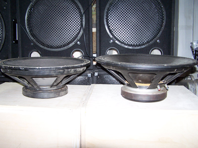

    Здравствуйте. Тут снова проблема. Принесли остальные динамики, и оказалось, что они разные. У одних магниты меньше по диаметру, но толще и тяжелее кажутся кила на полтора. Кто из них Октава, а кто ЕВМ? Или это одни и те же яйца, только с начёсом?

    По второму фото - мне кажется, что динамик слева - ОКТАВА.

    а справа что?
    Измерил ТС на все дины.
    Которые слева:
    Fs 44,5 45
    Qts 45 0,44
    Vas 192 190
    Которые справа (с высоким магнитом)
    Fs 41 42
    Qts 0,35 0,38
    Vas 143 150

    Правый дин, который я опознал, судя по вашим параметрам - не совпадает с оригинальным от Октавы. Возможно динамк вообще был сделан под определенные параметры - заказные.
    А по большому счету, зачем знать производителя.......
    Оцениваете качество динамика, видите саму катушку, меряете параметры - и заряжаете в нужный корпус.
    Вот параметры динов Октава:
    http://www.octava.sp.ru/page3.html
