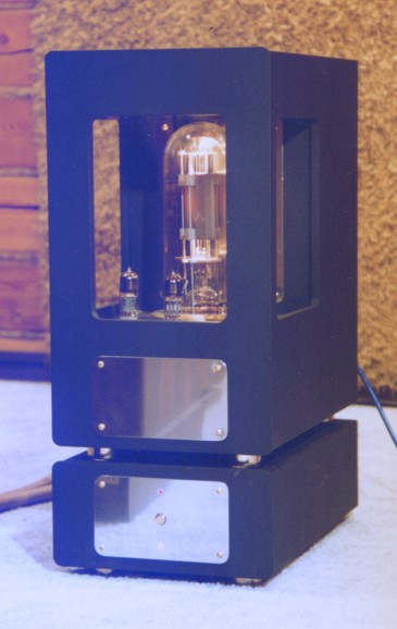

    Вот неплохой однотактничек - 100 Вт на лампе v1505 (212E).
