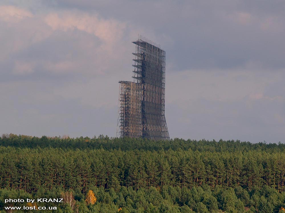

  13. #212
    02.12.2004
    Сан-Марино
    1,458
    По умолчанию Re: Выхлопные мысли
    Цитата Сообщение от LoneWolf_SPb Посмотреть сообщение
    Местность исследована, глушь еще та.
    Ярковыраженных нету.
    типа таких, правда это принимающая часть
    (офф рекомендую по ссылке на фото сходить почитать много интересных вещей..)
