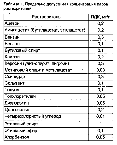

    Минимальная токсичность
    Все органические растворители, применяемые в производстве лаков, являются в той или иной степени токсичными, причем наиболее токсичными являются ароматические углеводороды (особенно бензол), хлорированные углеводороды и сложные эфиры. Наименее токсичными являются алифатические углеводороды, бензин и скипидар.
    Пары растворителей вредны для здоровья, так как они действуют как на органы дыхания, так и непосредственно на кожные покровы. Летучесть растворителей является основным фактором, повышающим токсичность. Пары легколетучих растворителей всегда содержатся в воздухе в больших концентрациях, чем пары менее летучих, и поэтому они более опасны, чем менее летучие. В таблице 1 приведены данные по токсичности наиболее распространенных растворителей.

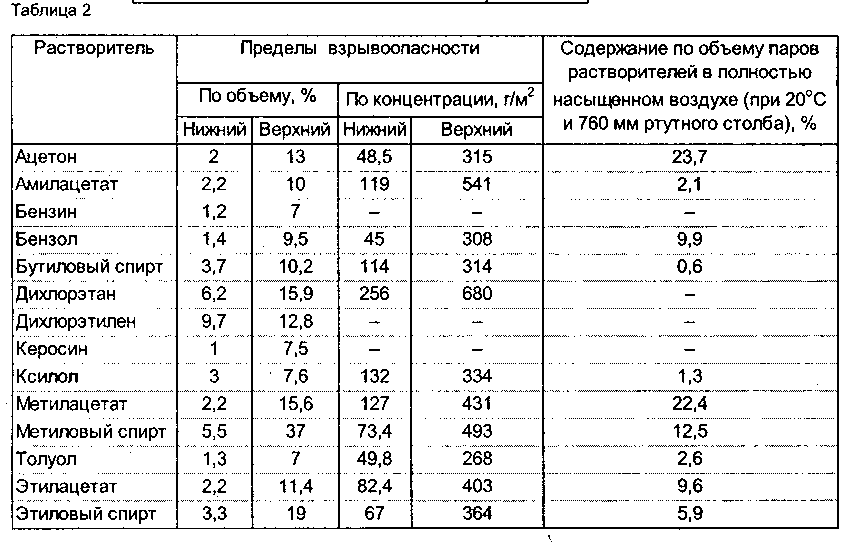

    Воспламеняемость и взрывоопасность
    Все почти без исключения органические растворители являются огне- и взрывоопасными. Взрывы происходят только при определенных соотношениях паров растворителей и воздуха (кислорода).
    Для каждого растворителя существуют определенные границы концентрации паров в воздухе, в пределах которых может произойти взрыв (таблица 2). Повышение температуры смеси вызывает расширение пределов взрыва.
    Вспышка паров большинства растворителей при наличии источника огня происходит при нормальной температуре, но возможно также и самовоспламенение смеси паров растворителей с воздухом (т.е. без наличия искры или других источников огня). Температуры самовоспламенения различных растворителей приведены в таблице 3.

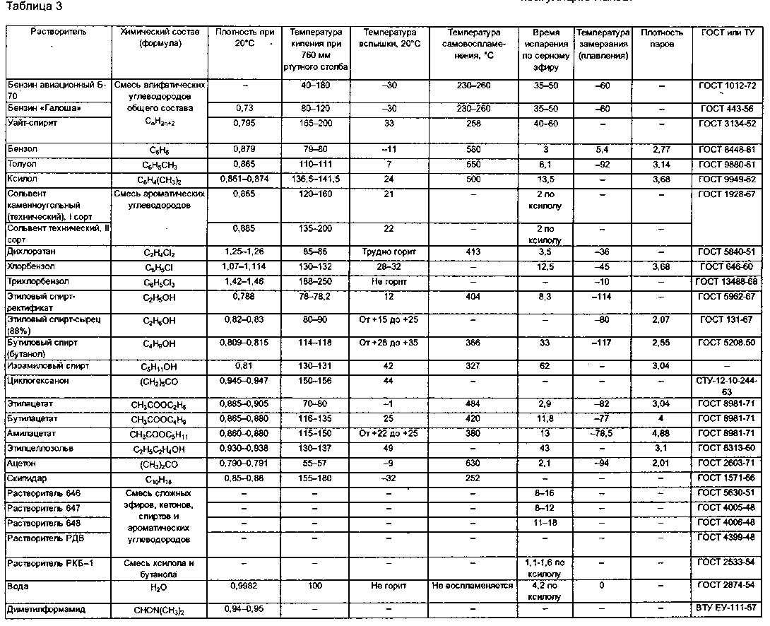

    Характеристики наиболее распространенных растворителей приведены в таблице 3. Растворители делят на следующие основные группы: нефтяные или алифатические углеводороды, ароматические углеводороды, терпены, спирты, сложные и простые эфиры, кетоны, хлорированные углеводороды и пр.

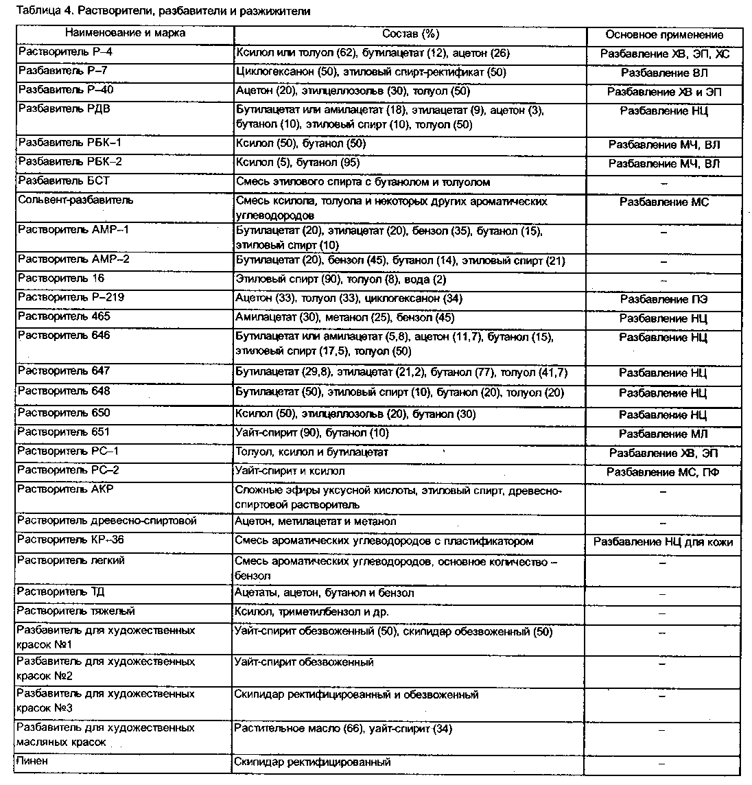

    Для большего удобства, по применению и составлению различных растворителей, разжижителей и разбавителей в таблице 4 приведены составы большинства промышленных растворителей.
ID:	3454   Нажмите на изображение для увеличения.
ID:	3455   Нажмите на изображение для увеличения.
ID:	3456   Нажмите на изображение для увеличения.
