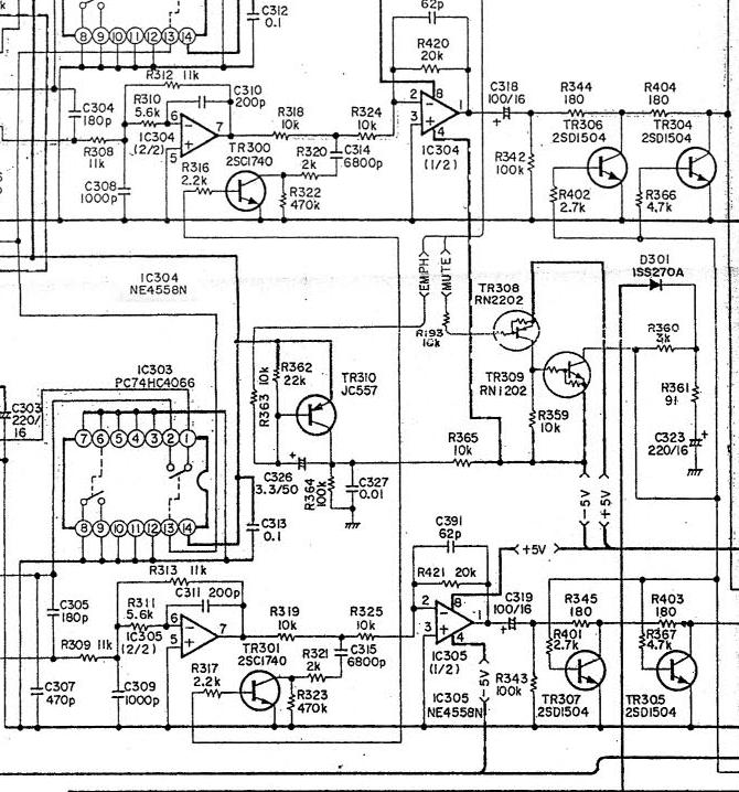

    Есть смысл поменять NE4558N в проигрывателе Денон 920? Хотел сделать легкий твик- поменять выходные кондеры и убрать транзисторы на выходе. Теперь, думаю, может, операционники тоже поменять. Но совсем в них не разбираюсь. ...
    По умолчанию Re: Посоветуйте замену NE4558N для твика CD.
    Alcher, панельки впаять надо и подобрать что больше понравится, дешевый вариант замены ne5532, лучше opa2134, хороший ad823, кто еще что добавит в список?

    И скажите пожалуйста, в случае замены, надо менять обвязку микрухи? Если надо, сам, боюсь, не справлюсь...

    В этом проигрывателе, если по уму, нужно выкинуть ключи 4066, избавиться от встроенного в PCM61 опера, взять выход по току и сделать новый I/U преобразователь, к примеру на AD811. Можно использовать резистор ОС, встроенный в ЦАП. У Lynxa это есть (для 1865 вроде). Я так делал в 620 и 490 Denon. А замена оперов не дает особенного прироста качества звука.

    Alcher, ставьте AD8066, особенно если не будете напряжение питания увеличивать +/-5В, маловато, попробуйте увеличить. По участку схемы не понятно, что коммутирует IC303 и та, что выше, наверное можно обойти - это не трудно, просто замкните ножки. Зачем нужны TR300,301, наверное можно убрать?
    Добавлено через 25 минут
    Посмотрел схему, коммутирует токовый выход на внутренний ОУ. Блин действительно, если по уму, то его надо обходить, смысл менять ОУ в фильтре и на выходе, если встроенный изначально будет гадит. Кстати можно попробовать все на одном ОУ сделать, первая половинка I-U, вторая фильтр и выход совмещенный. Вроде как тут DIP, AD8066 придется на панельку, или на проволочки , в крайнем случае ставьте AD826.

    TR300, TR301 базы в отрыве - в чём дело?
    Вот именно, наверное перекрестные помехи особый вкус звуку придают . А вообще похоже на цепь коррекции, но чем управляется -?.

    Alcher,
    Для правого канала - Выпаиваете IC303, C305, C307, C309 (взамен С307), C311 (взамен С305), R307, R309, R311 (взамен перемычка и из нее перемычка на 1 вывод IC303), R313 (взамен R307), IC301 размыкаете вывод 9 и 10, перемычка с вывода 7 IC303 на вывод 10 IC301. Это мы обошли встроенный ОУ. Проверьте за мной.
    Фильтр - Убираете TR301, взамен цепочки С315, R321,323 впаиваете C309. Взамен C391 впаиваете C311. Взамен R325, впаиваете R311. Выпаиваете R421, с вывода 1 IC303 резистор R313 на среднюю точку между R325, R319 и С315.
    Все, звуку удивитесь.
