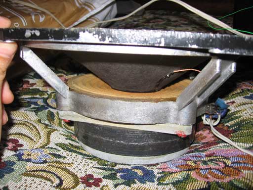

    Попался 75Гдн, долго мерял его парамтры, вроде все вышло чудесненько. Была собраная коробка (ЗЯ) под другую 75-ку. По рассчетам в этом ЗЯ данная 75-ка должна чувствовать себя великолепно.
    На слух все чудесно, басит вроде офигенно, но чуть больше 30 Ватт подаешь и продуктивность практически не растет. Тоесть больше громкости а баса больше не становиться, никак не понимал в чем дело.
    Как то странно динамки играл отчетливо частоты выше 200 ГЦ, если подавать мощность более 30 Ватт.
    Короче тыкал тыкал, оказалось что динамик двигаеться только вперед, если конкретнее описать.........
    На мощности до 30 Ватт, при подаче синусоиды 2 Гц, двигаеться назад вперед на 2-3 мм. Когда мощность увеличиваешь дальше, вперед двигаеться уже 4-5 мм, а назад только 2-3,5, еще больше громкости уже вперед 6-8 мм, а назад еле до 4 мм дотягивает.
    Пальцами если двигать назад намного тяжелее чем вперед, но катушка о магнит не треться и не упираеться, тоесть дело либо в подвесе либо в центрирующей мембране.
    Подвес отпадает потому что резиновый и даже на половину не растягиваеться, а с центрирующей я даже не знаю что делать.
    Короче поставил его разрабатываться на 5-10 Гц синуса, на большой громкости, что б двигался туда сюда, может разработаеться.
    Можете что то еще посоветовать.....???
    По правильному пути я пощел ???
    Заранее ОГРОМНО СПАСИБО...

    Если динамик б/у то разрабатывать его нет смысла. Напиши какое оформление использовалось,или ты его в свободном пространстве включал?

    nik3451,
    Даже не знаю что и подумать про такую нелинейность.
    Может постоянка на выходе усилителя присутствует? Вот и сдвигает диффузор.
    Или одну из полуволн усилитель как то "садит", нужно померить искажения.

    А как выглядит резиновый подвес и центрирующая шайба в свободном состоянии?
    Есть ли прогиб вниз? Бывает, от очень долгого лежания в коробке подвес и шайба деформируются под действием силы тяжести.
    Если была переклейка, возможны любые казусы.
    У моих на 40 Гц ход диффузора от пика до пика примерно 10 мм в свободном пространстве при подводимой мощности 25 Вт.

    nik3451
    Возможно это заводской брак - звуковая катушка не на той высоте приклеена по отношению к магнитному зазору. В идеале - середина намотки катушки должна быть ровно посередине высоты магнитного зазора. Я сталкивался с таким заводским браком, когда катушка была приклеена либо выше, либо ниже положеного... В этом случае как раз и будет несимметричный ход (вперед и назад) при большом низкочастотном сигнале!
    Если это так, то нужно полностью перебирать динамик и переклеивать катушку на "правильное" место...
    Вообщем диагноз поставлен....
    Переклеил подвес не помогло.
    В свободном состоянии подвес слегка прогнут вниз, а центрирующая шайба прогинаеться заметно(щас будет фото) ясно что проблема в том что обмотки катушки динамика находяться не равномерно в магнитном зазоре.
    Вы правы......
    Самое обидное что не ясно что теперь делать, это полностью надо динамик разбирать, отклеивать подвес, центрирующую мембрану, колпачок на динамике что б потом центровать катушку в зазоре и еще не понятно что выйдет.
    Может можно как то возобновить свойства центрирующей мембраны, тчо бы она снова стала ровной, или это не возможно...
    Заранее ОГРОМНОЕ СПАСИБО !

    Разбирать надо однозначно. Если дефект именно такой, как сказали выше, то спасет только переклейка катушки, что без разбора динамика не сделать. А центрирующую шайбу восстановить можно. Для этого нужно:
    1) Снять ее с динамика.
    2) Обильно смочить растворителем (можно спиртом), главное, не превратить в жидкость пропитку, а только размягчить ее.
    3) Дать просохнуть на ровной поверхности.
    *4) Смочить еще раз.
    *5) Положить на ровную поверхность, прижать достаточно легким куском стекла (разровнять таким образом, главное - не расплющить).
    *6) Высушить светом мощной лампы с расстояния около 30см.
    Пункты 4,5,6 применять, если 3 не дал эффекта. Если эффект есть, но не полный, то лучше повторить третий 2 раза, чем применять последующие.
    Лично я таким способом восстановил шайбу 2а9, которая от времени приняла вид едва волнистого конуса. Остается только добавить, что я использовал спирт (1 раз) и спирто-эфирную смесь (2 раз(пункты 4,5,6)). Лампа фото (перекальная), 500 Вт.

    Вообщем разобрал все к ЧЕРТЯМ СОБАЧИМ.
    Купил новый подвес и центрирующую мембрану, снял колпачок для последующей центровки.
    Остался последний рывок, нужно правильно установить катушку в магнитном зазоре, что б история не повторилась )
    Прочитал совет по установке, но так и не понял что имелось ввиду. Я объясню в картинках - так проще.
    Итак середина катушки должна примерно совпадать с серединой магнитного зазора - осталось только определиться с магнитным зазором (что б найти его середину
    Середину катушки найти было не сложно
    Большая красная линия
    Как только начал отрывать центрирующую мембрану - сразу сфоткал, что б было ясно как стояла катушка ДО ТОГО !!!
    Чуть чуть торчит из зазора намотка - даже не четверть (где то 6-ая часть намотки)

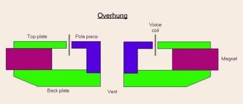

    Теперь определимся, что же считать магнитным зазором.
    Я сделал такое изображение.
    Итак
    0 - пластина, которая в принципе является ДНОМ зазора, тоесть его высота в любом случае не входит в глубину магнитного зазора.
    1 - Два магнита, в принципе можно считать высоту магнитов высотой магнитного зазора.
    2 - два магнита и верхняя металлическая пластина, которая в принципе есть потолком магнтного зазора (см. картинку) - ее высоту тоже прибавить к магниттному зазору или нет......???
    Теперь способ обмера - можно попросту прикладывать линейку и мерять расстояние 2.
    Можно как на данной картинке опустить линейку в отверстие и мерять до указателя 2 это и будет наше расстояние 2 на предыдущей картинке.
    И последнее предположение, может вообще надо мерять до точки 1 на последнем рисунке, но как я понимаю выступ не входит в величину магнитного зазора, значит это наверно не оно.....
    Вообщем то я вроде выразил все свои предположение, пожалуйста поветуйте как это все в нужный вид привести, что б КАК ЗАБАСИЛО, ДА ЗА КОЛБАСИЛО
    ЗАРАНЕЕ ОГРОМНЕЙШЕЕ СПАСИБО !!!

    Мотор, в данном случае состоит из:
    - нижний магнитопровод
    - керн
    - непосредственно магнит
    - верхний магнитопровод
    - катушка
    Твоя задача, установить катушку таким образом, что-бы она вылетала вверх и вниз, от верхнего магнитопровода на одинаковое расстояние, как на рисунке. Надеюсь, понятно?

    Ну вроде я все понял.....
    Значит я тут намалевал, что б уж точно.
    1 - нижний магнитопровод
    2 - верхний магнитопровод
    3 - непосредственно магнит
    С установкой я понял так, нас интересует 2 - верхний магнитопровод, нужно что бі середина катушки фактически была посередине относительно него, возьмем для точности его середину.
    Итак
    1.1 - середина верхнего магнитопровода (он достаточно толстый поэтому дляточности будем таки искать его середину )
    2.1 - середина катушки (красное закрашеное поле - намотка проводника)
    Отмечаем середину намотки проводника и откладываем от него вверх отметку половины толщины верхнего магнитопровода, потом по этой метке просто будет вывереть на поверхностью размещение катшки перед привлеиванием центрирующей шайбы....
    СПАСИБО, поправте если что не так !!!

    Насчет места установки вы абсолютно правы.
    Но я бы немного изменил процесс установки.
    1) На второй фотке у вас торчит примерно 3-4мм катушки. Прибавляем к этому половину высоты магнитного зазора и на обмотке карандашом отмечаем старое положение центра зазора.
    2) Смотрим, какое расстояние между центром намотки и отметкой. На это расстояние надо сдвинуть катушку относительно диффузора. Отмечаем на катушке новое положение диффузора.
    3) Ищем стержень, плотно входящий в катушку и достаточно длинный. Обязательно со строго перепендикулярным основанием (я при установке катушки в 2а9 использовал отрезанный на токарном станке кусок трубы). На ровной поверхности (стол) ставим диффузор, вставляем в него катушку, в нее трубу. Опускаем катушку в диффузор до отметки. Заполняем шов клеем. Для страховки прижимаем трубу к столу и осторожно вращаем катушку с диффузором вокруг нее. При строгой перпендикулярности трубы относительно стола катушка должна стоять ровно, не наклоняться из стороны в сторону.
    Вся эта возня с трубой нужна, чтобы обеспечить ровную вклейку катушки без перекосов. У моих друзей получалось ровно вклеивать катушку на глаз. А где-то еще видел третий способ:
    После установки катушки на глаз, пока клей не засох, ставим подвижку в динамик (само собой, при этом уже должны быть приклеены к диффузору и подвес, и центрирующая шайба) и сразу центруем всю эту систему методом пленки в зазоре. Приклеиваем подвижку к динамику, ждем, пока высохнет клей, прогоняем динамик на генераторе и все готово. Недостаток этого способа только один: в процессе установки, центровки и приклейки подвижки нужно соблюдать чрезвычайную точность и аккуратность, поскольку у нас добавляется еще один подвижный элемент(катушка).
    Если есть еще какие-нибудь вопросы - задавайте. Но отвечать немедленно я не смогу. К сожалению, интернет у меня ночной, так что на форуме я только с 2.00 до, примерно, 5.00.
